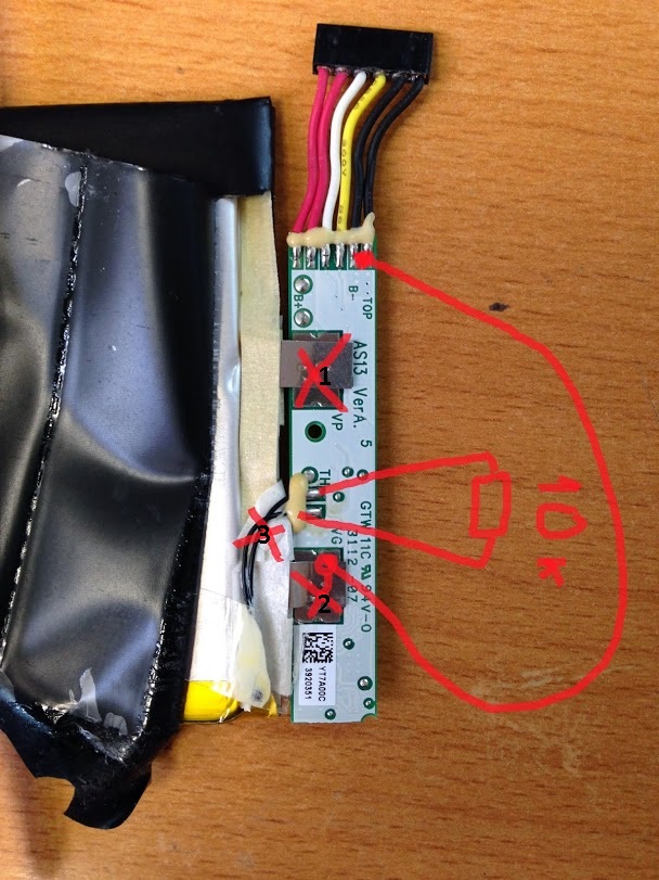

читаем зачем.
Пардон не внимательно читал
sergej1976она для того, чтобы запустить контроллер после его отключения.
Я правильно понял по контролеру
№1 это "плюс" отрываем батарейку припаиваем туда провод для питания.
№2 это "минус" припаиваем туда провод для питания и делаем перемычку на ДВА чёрных провода которые идут к плате на планшете.
Название: контроллер батареи.JPG

Да,правильно.

Я в итоге так и сделал, все заработало.

супер, а где №3 там просто обрезаем провода и ставим сопротивление?
И ещё такой вопрос.
А если я не буду отсоединять батарею, не буду припаивать сопротивление, ставить перемычку, а просто препояю питание, будет это всё работать, когда питание пропадет то планшет будет работать от батареи?
Конечно будет, пока батарею не разорвет.
Спасибо, буду пробовать
