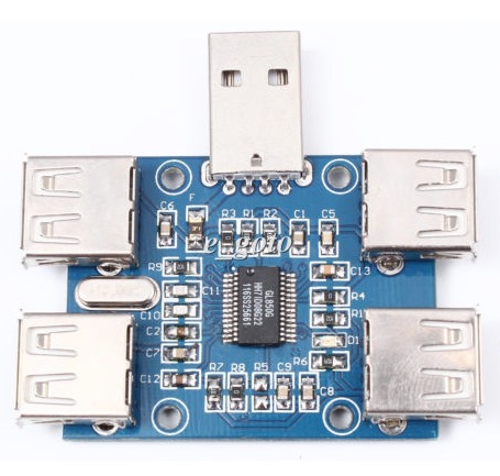

Кто нибудь сможет подсказать как сделать этот хаб активным? т.е. подать дополнительное питание...
Больше фоток
