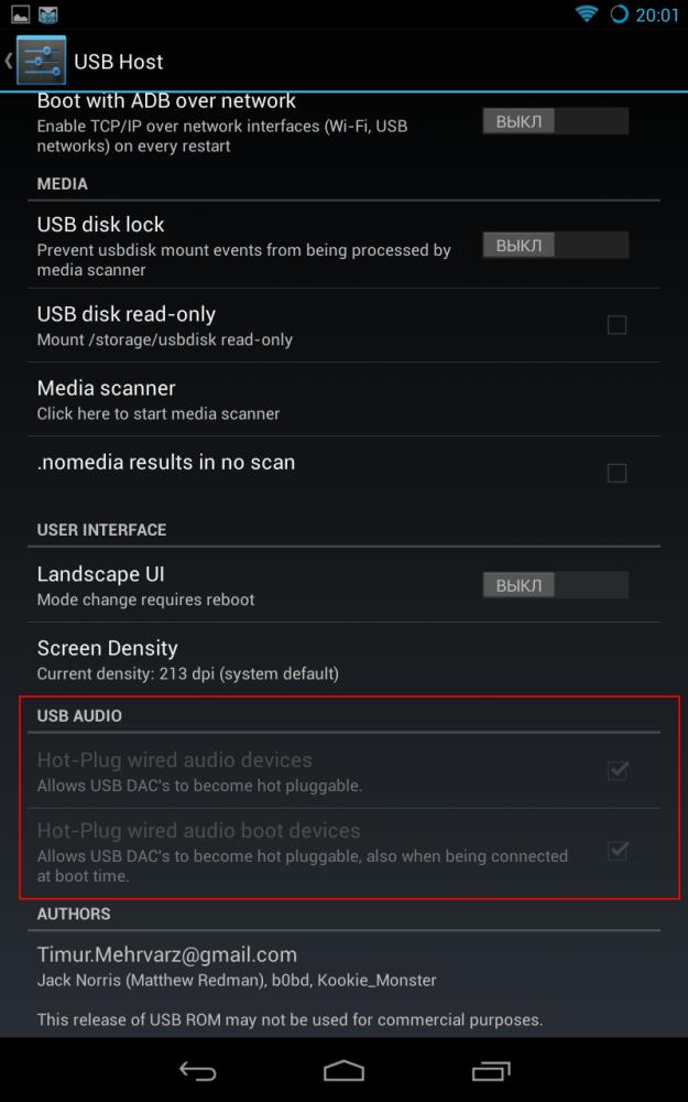

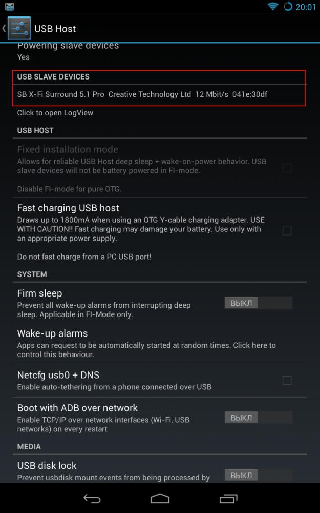

Добрый день.
Я пока новичок в данной теме, потихоньку подкупаю все необходимые девайсы и экспериментирую. Столкнулся со следующей проблемой: не работает вывод звука с внешней звуковой карты (creative x-fi). Прошивка от Тимура.
Пробовал подключать и с хабом (7ми портовый dlink) и напрямую через OTG кабель.
Планшетом SB определяется, это видно в настройках USB host. При подключении звук из динамиков планшета уже не идет, но так же из выходов звуковой карты его тоже нет. Если перезагрузить планшет с подключенной звуковухой то она уже не будет активной в планшете, после того как передергиваю кабель снова определяется. В настройка USB Host у меня не активен раздел USB Audio
Поиск рулит.... ни у одного меня такая проблема. Как было сказано в этой теме данная звуковая карта работать не будет. Грустно.. Надо бы в шапку поднять информацию.
