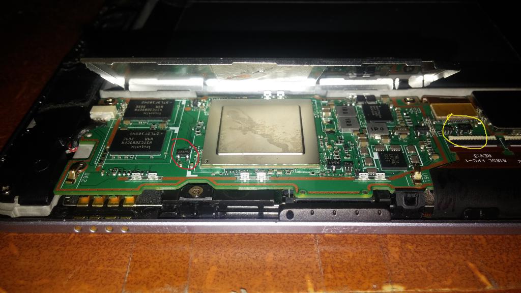

Кстати у меня фото платы немного отличается от фото тут: https://www.drive2.ru/l/6699452/
Подскажите датчик холла на моем Nexus 7 2012 3G 32 Gb там же находится? Просто немного по другому? Я вначале вообще думал, что он справа на фото (выделен желтым).
Датчик холла у нас же слева на фото?

Maniac82 вне форума
