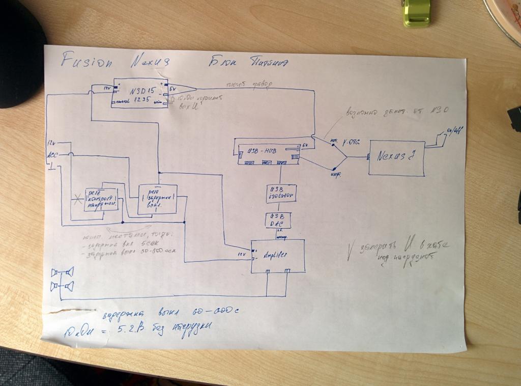

Сообщение от Vitality92 Посмотреть сообщение
Вложение 35043
При отключении внешнего питания проблема остается, вот видео http://yadi.sk/d/qajnt72IJxv4v
Были моменты когда кнопка залипала в bootloader
Беспокоится он о Вас.)))
Как вариант попробуйте почистить разъём на плате куда вставляется шлейф кнопок и контакты на самом шлейфе. Мягкой щёточкой со спиртом. Только не переборщите со спиртом.
Хотя проблема по-моему не аппаратная а программная.

Сообщение от Chubaka885 Посмотреть сообщение
Да вообще блин, говорит нефиг от дороги отвлекаться))
Чистил уже, не помогало.. А как проблема может быть программной если она проявлялась и в бутлоадере? Я ведь и плату сменил, а баг остался
Проблема может быть из за моей реализации питания?
ПС забыл сказать что отг кабель сделал как на картинке http://mehrvarz.github.io/img/otg-chrg-opt2.png
Скорей всего нет. Ведь на видео как я понял вы показывали планшет без подсоеденёного ОТГ.
Попробуйте немного приподнять плату с места установки, может у вас там что то замыкает.
Вы плату центральную поменяли или которая с кнопками?
