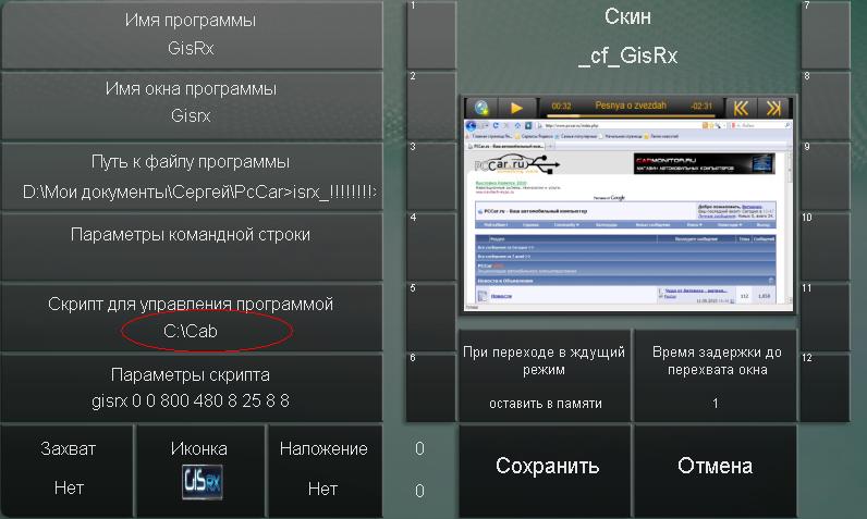

Т.к. ты не указал свой разрешение, то судя по скриншоту у тебя или 800х480 или 1024х600, предположу что 1024х600
Во первых почему выбран ЗАХВАТ, если используется скрипт для расположения окна в нужном месте? Получается программы тянет окно на себя, а скрипт на себя.
Во вторых если всё таки отключить захват (что для GisRx лучше), то в каком разрешении запускается GisRX? В сторону увеличения разрешения GisRX растягивается ещё более менее, а вот в сторону уменьшения, точно получиться ерунда. А вообще то размеры GsRX лучше не менять. Судя по параметрам скрипта ты хочешь чтобы GisRX запустилось с разрешением 1024x600, а почему тогда встраиваешь его в шаблон, в который влезает только 1024x540?.
И последнее если всё-таки цели встроить на полный экран не было, зачем включен режим наложения.
Пока как-то так, дай свой размер монитора, разрешение GisRx и я тогда дам параметры для встраивания. Что поделаешь GisRX капризна.
разрешение монитора 800х480
разрешение GisRX 800х430

Сообщение от Sir Kub Посмотреть сообщение
Вот твои параметры, только в параметрах скрипта 8 25 8 8, нужно подобрать под твою систему и версию GisRX. Я просто не знаю есть ли заголовок в твоей сборки GisRX, какая в системе ширина рамок окна и т.д.
я тут поэкспериментировал, убрал путь к скрипту в настройках (не знал как убрать, просто ткнул в директорию ) и о чудо, прыгание перестало....
Можно и так если GisRX не выделывается. Только захват верни, иначе окно GisRX будет пропадать под другими, им так никто не управляет ни икар, ни скрипт.
Долгое нажатие на этой кнопке и стираем путь к скрипту.
нет, не выделывается
и действительно...
остался открытый вопрос про клаву... а так все пучком, даже foobar2000 встроил, единственное что не нравится в нем, так оформление...
