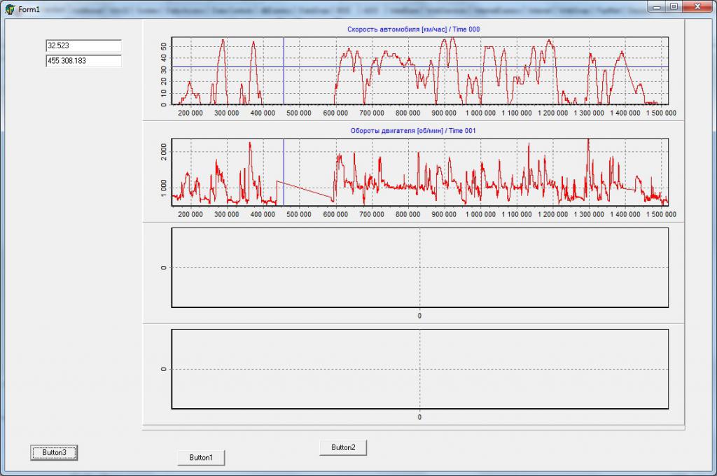

Еще вопрос - файл с графиком (rtd-файл) можно экспортировать куда-нить, ну например в excel. Существует описание его формата, чтобы сделать такой экспорт.
Просто если смотришь несколько параметров на одном графике - иногда надо разделить параметры по отдельным графикам и промасштабировать один по показанию, для наглядности. А то получается несколько показателей меняются не сильно и получается, что сливаются в одну линию, по отношению к третьему показателю, или накладываются друг на друга, например, скорость автомобиля и обороты двигателя.
Ну что-то сделать - наподобие вот такого

для этого записываете файл csv, потом открываете его в Excel и делаете такие графики
не стесняйтесь спрашивать

Сообщение от тсж39 Посмотреть сообщение
Это так и сделано.
Хотелось бы возможность rtd-файл экспортировать. Потому, что csv файл делается из параметров реального времени, а графики, там нет возможность писать в csv-файл и строить график. Бывает же - посмотрел график и хочешь его детально изучить. А получается надо еще раз запускать программу и в параметрах реального времени включать запись.

Сообщение от lvngeo Посмотреть сообщение
Хотелось бы возможность rtd-файл экспортировать. Бывает же - посмотрел график и хочешь его детально изучить.
Не понятно, в чем проблема...записываешь rtd не ставя в запись много параметров, только нужные. Количество
rtd не ограничено, записал один, зашел в папку с ним и переназвал, что-бы понятней было что именно записывал.
Затем все записанные графики на флешку и домой. Там открываешь в программе (той-же версии, что и в машине)
и не спеша смотришь - изучаешь, раздвигая как нужно во все стороны для более легкого просмотра.
Ни одного csv никогда не делал для себя, меня вполне устраивают rtd.
