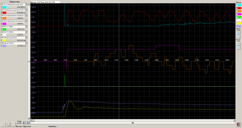

Валентин, чет печалька опять с графиками.
Редко удается плотно с программой поработать, и в эту ветку заглядывать, но помнится было время, когда все настройки графического представления сохранялись в рабочей среде. Имеется в виду, что при открытии записанного файла данных и ручном растаскивании графиков до удобного для анализа визуального представления, эти настройки сохранялись, и открытие других записей, сделанных последовательно после вмешательства в оборудования авто, сразу открывались в уже настроенном удобном виде. И даже через время, при возвращении к аналогичной задаче, при начале новой записи тоже все графики отображались в настроенном удобном виде.
Теперь этого нет, либо мне не удается найти как включить эту функцию, справку перечитал в очередной раз и не однажды.
Ранее, если правильно помню, для достижения такого эффекта просто снимал галочку "автоматическое масштабирование".
Вот что хотелось бы видеть, открывая записи, начиная новую запись с этими же настройками:

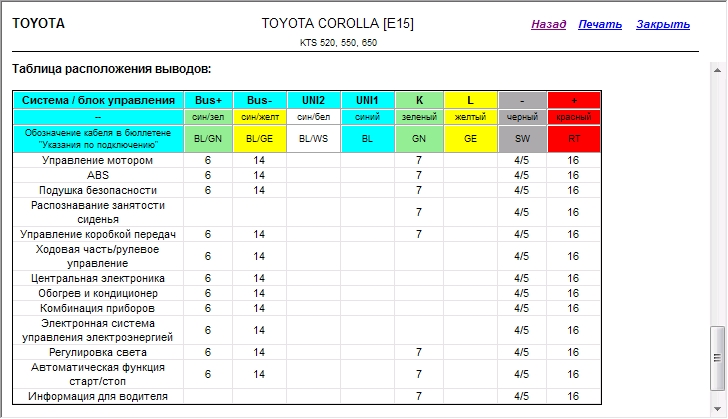

Подскажите почему не получается подключиться по K-line к corolla E150 2007 года. ? Кабель использую самодельный из 2-х транзисторов.
Кабель опробован на Corolla E120 2006г., Rav4 2000г., Nissan Almera. - РАБОТАЕТ.
А что особенного может быть в corolla E150 ????

Попробуй подключится по CAN.

вашим адаптером не получится подключиться
Тойота с 2007 года перешла на CAN диагностику
нужен адаптер K+CAN 1.4
не стесняйтесь спрашивать

Понял. Спасибо.

теку по кан шине не видит, перемучился я сполна.

да, в Теку3 пока нет профиля для Тойота по CAN, но можно Течстримом с K+CAN 1.4
