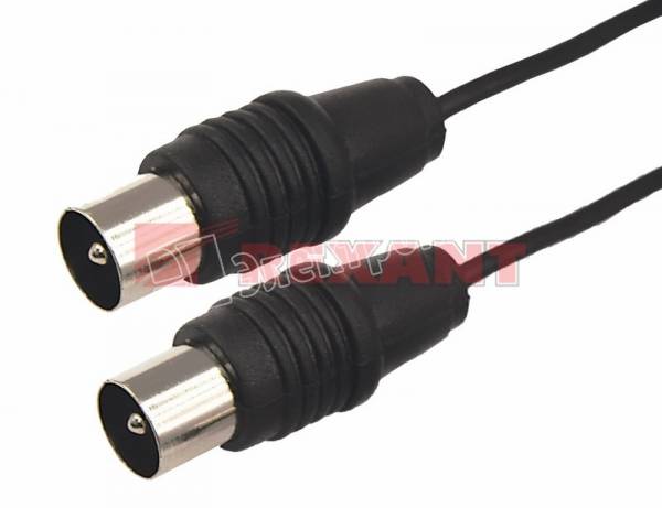

Кабель с тв антенны подойдёт? Типа такого, только штекера пообрезаю конечно.
Ещё есть вопрос. Можно ли сделать образ одного Nexus 7 2013 LTE и перенести на другой такой же? Никакие imei и прочее не затрутся? Если можно, то подскажите софт для этого.

Кабель лучше с проводки старой машины взять, с навигацией, например. Тонкий такой. У него волновое сопротивление другое. Хотя и ТВ пойдёт, просто будут потери небольшие в сигнале.
Twrp?
