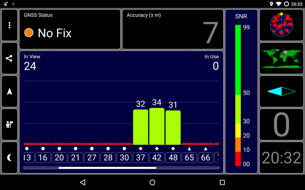

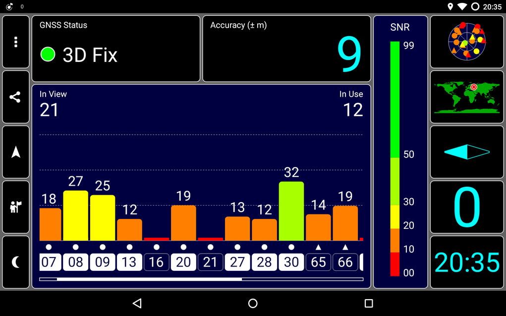

Привет всем!
Имею nexus 7 13 wifi, подпаялся к жилке GPS, подаю 4.2 в. на активную антенну, сделал по схеме которую тут давали (без инжектора)
имею:
1 картинка
откручиваю антенну, питание остается, сразу же картина меняется на:
2 картинка
Почему так?
