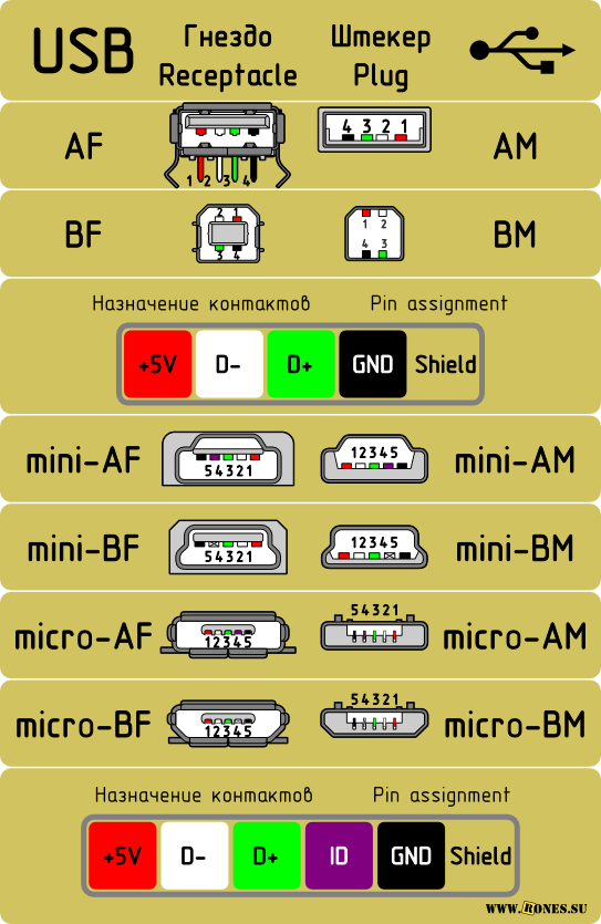

А какой контакт за питание отвечает?

Сообщение от Las42kuz Посмотреть сообщение
Вот распиновка.
1 пин - красный провод.
Спасибо ещё раз!!!
