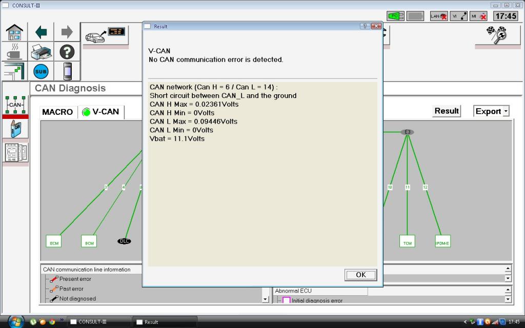

Добавлю скрин с консульта может кому пригодится.И заодно вопрос если использовать ОБД2 шнур 10м (хочу с тао заказать) глюки возможны? Ноут сдох ,думаю старый системник с ХР в гараж приспособить для диагностики.Нажмите на изображение для увеличения
