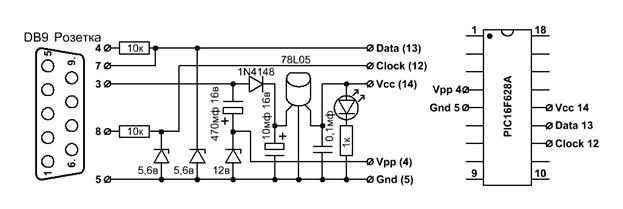

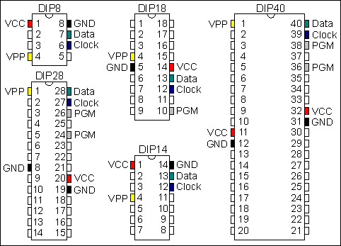

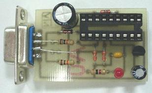

быстро и со вкусом...JDM-совместимый программатор собирается за 10 минут,детали можно найти на помойке. разработка не моя,делюсь тем что нашел (c) _http://www.miliamper.narod.ru/ Программирует любые Пики
Конструктивно плата вставляется между выводами КОМ порта
вот можно почитать http://www.compcar.ru/forum/showpost...0&postcount=16
печатка в архиве - моя печатка с разьемом внутрисхемного программирования

Уже 2 часа парюсь, собираю на печатке ТСа, походу он её делал пьяным, или вообще выложил не под эту схему. ТСа в бан !
