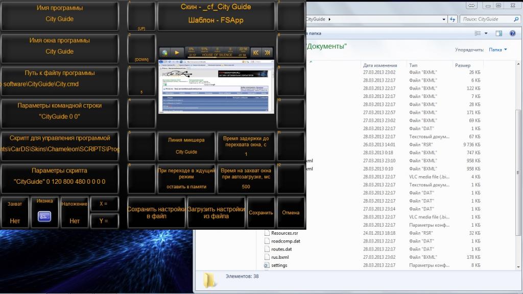

Странно, у меня СГ закрывается вместе с икаром. А разрешение СГ какое? Думаю, что связано с нестандартным разрешением. У меня Икар - 800Х600, СГ 800х480. Т.е. у СГ стандартное разрешение
У меня тоже 800 * 600, и CityG... 800 * 480 только с позиции 0 120 (на 540 он наотрез изменил скин, и все равно был 480)

У меня аналогично, нормально запускается, но при выходе окно iCar -а выгружается, а приложение остается в фоне запущеной.
У тебя имя окна программы задано "City Guide", то есть с пробелом, задай "CityGuide" (без пробела) и всё будет закрываться
Я так и думал что что-то накосячил.
