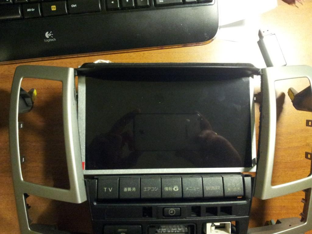

Дошли руки до механических работ))
Кратко идея в следующем: штатный экран меняем на 8 дюймов (, матрица самая хорошая из восьмерок HSD080IFW1. Тач емкостной.
Когда-то был куплен готовый блок с экраном от харриера, который будет донором.

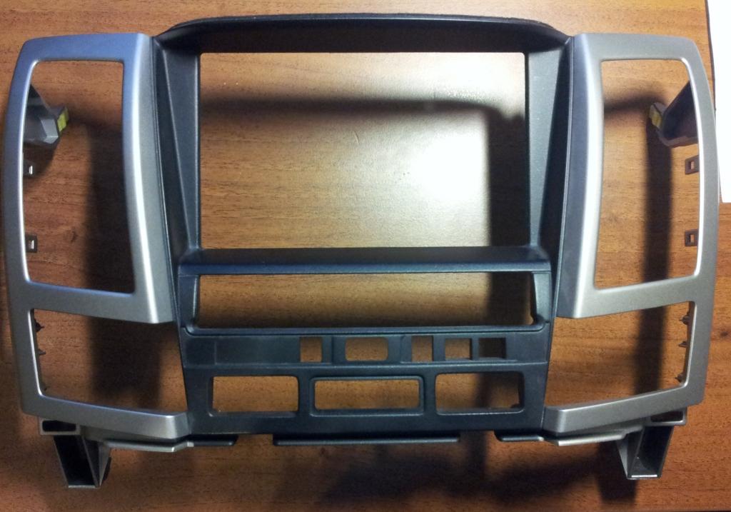

Смотрим в последний раз на рамку)) Больше ее не будет в таком виде.
Применяем режущий инструмент, примеряем и вот что получается.
Почти неплохо. Матрица перевернута, но т.к. она U/D поддерживает с этим не должно быть проблем. Еще на 1мм вниз, подпилить панель с кнопками и будет совсем неплохо.
Теперь подожду пока тач доедет, примерю с ним.

Жду продолжения с нетерпением! Сил уже нет смотреть в убогий, блеклый штатный экран ;-)

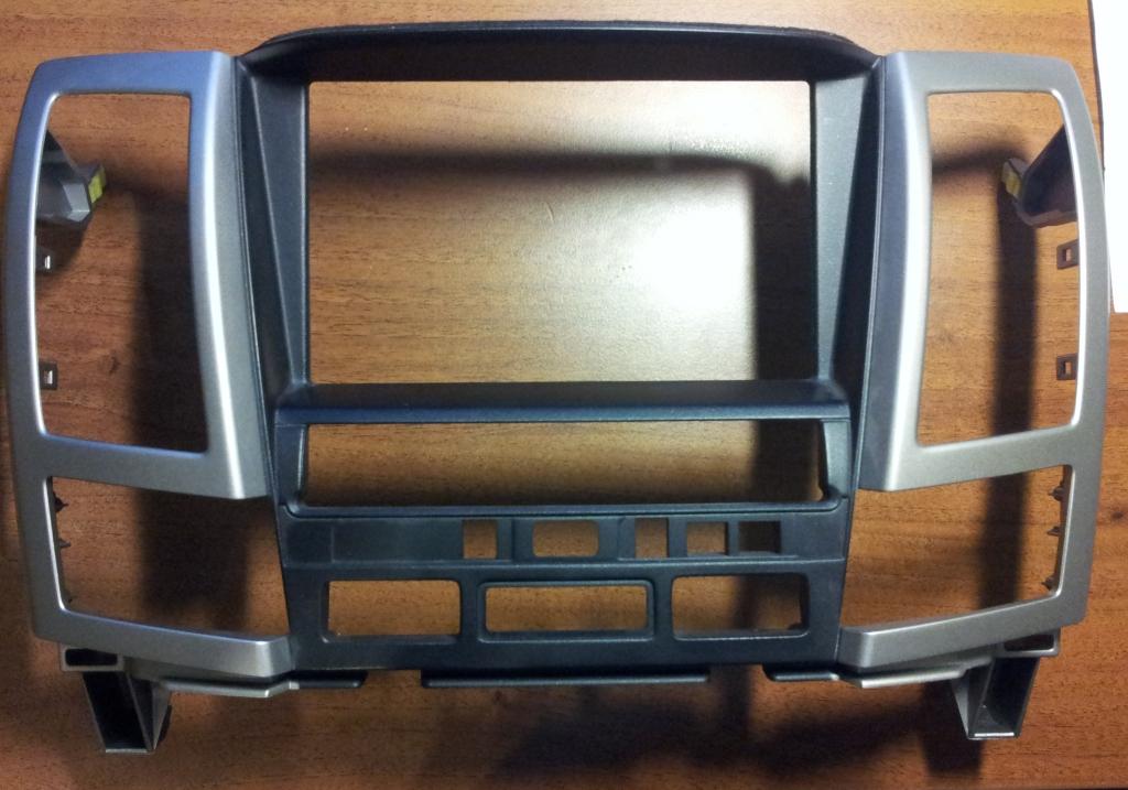

Продолжаем.
Для крепления новой матрицы выпилил новый кронштейн. Длинные уши по краям, это задел под будущие верхние крепления, штатные срезаны, т.к. их закрывает матрица. Пока не определился где они будут, может вообще сразу на воздуховоды закрепить, пока не определился.
Примеряем матрицу.
И теперь в корпусе. Панель с кнопками подпилена сверху, но ничего там не задето, место еще много. Контроллер должен быть на месте старой матрицы, место там впритык, но вроде хватит, в крайнем случае часть разъемов нужно будет на боковое исполнение поменять.
