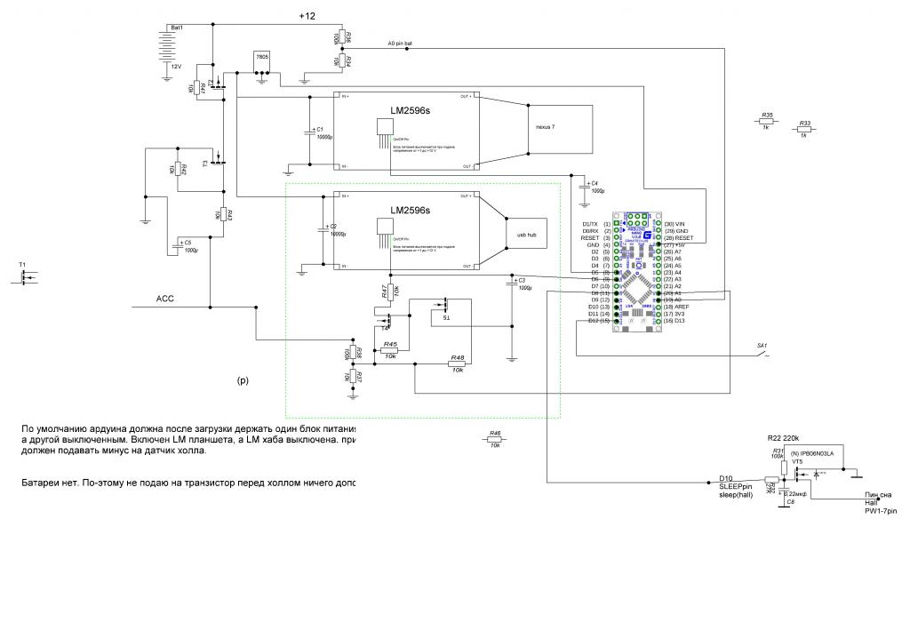

Вот помудрил еще чуть чуть. Интересует только участок,который в зеленом пунктирном квадрате выделен. Так будет работать?
Смысл такой что когда включаем АСС, блок питания хаба остается выключенным пока не включится ардуина и не "продавит" минусом на пятый управляющий пин, что включит блок питания usb хаба. Ну и дальше ардуина уже будет рулить. или надо еще какой то узел чтобы закрывать транзисторы и не включать их больше после старта ардуины?

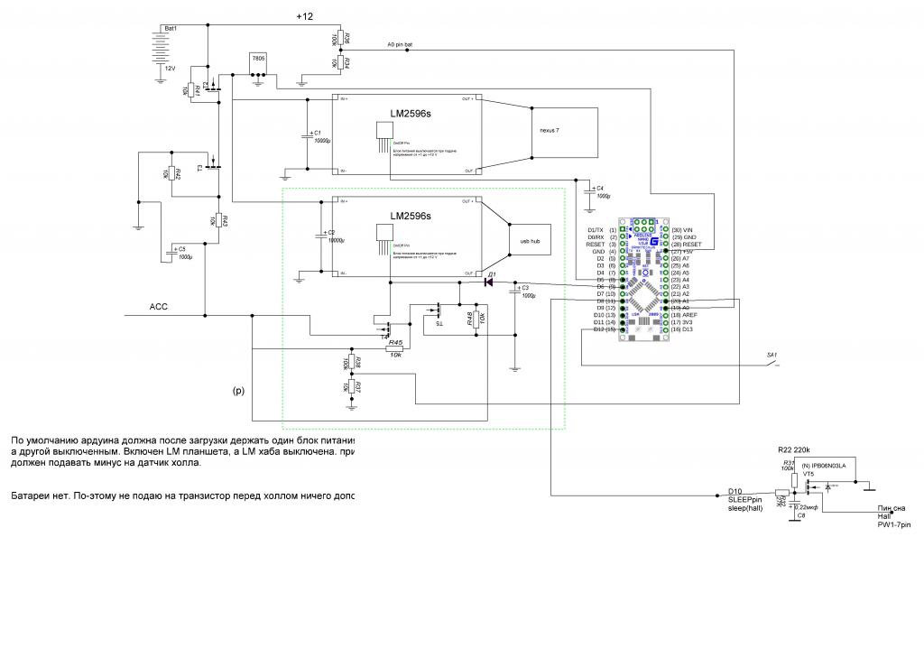

Вот немного по-другому. Посмотрел по даташиту на LM2596s там на управлющую ногу можно подавать от 1.3 до 25 v. По-этому схему немного переделал. Так правильнее?

Сообщение от plus88 Посмотреть сообщение
хрень какая то. Не будет работать. Диод между ногой проца и питанием это вообще пздц. плюнь на него и 12В пойдет на ногу, весело выжигая вывод. Хоть резак токозащитный воткни.
В общем так: Собирай макетную плату, паяй на столе свою схему и проверяй, соответствует ли теория реальной работе. А планшет пока не подключй

Поправил. Убрал всю конструкцию, оставил с ардуины сразу на LM2596. Так нормально будет? или лучше взять 5 вольт с той же ардуины?
plus88 вне форума   Ответить с цитированием

plus88 is on a distinguished road
как-то так
попробуй собери на макетке.

ну на вид ошибок больше не видно?
