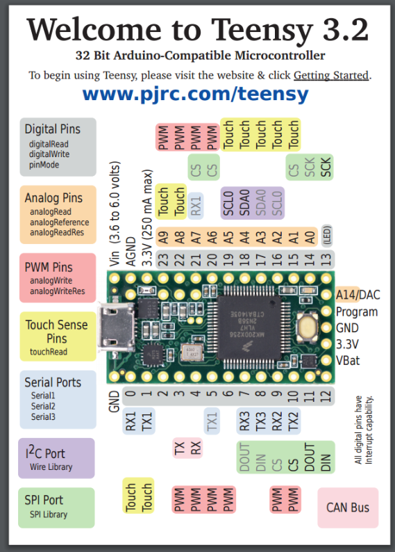

Teensy 3.2 Во этот вообще шикарен, 64 ножки куча переферии, даже EEPROM 2кб есть что не обычно для ARM но приятно) обвязка простая. USB HID тоже пашет)) полная поддержка arduino.
32 bit ARM Cortex-M4 72 MHz CPU (M4 = DSP extensions)
256K Flash Memory, 64K RAM, 2K EEPROM
21 High Resolution Analog Inputs (13 bits usable, 16 bit hardware)
34 Digital I/O Pins (5V tolerance on Digital Inputs)
12 PWM outputs
7 Timers for intervals/delays, separate from PWM
USB with dedicated DMA memory transfers
3 UARTs (serial ports)
SPI, I2C, I2S,CAN Bus, IR modulator
I2S (for high quality audio interface)
Real Time Clock (with user-added 32.768 crystal and battery)
16 DMA channels (separate from USB)
Touch Sensor Inputs
https://www.sparkfun.com/products/13736
На aliexpress эти камни продают рублей по 300, в общем заказал себе одну платку)) находка прям.

если все это дружит с ардуино IDE и есть библиотеки, то это действительно находка! Что за две микрухи еще на плате?
Один стабилизатор, а второй сопроцессор с минимальным потреблением энергии я так понял для обеспечения спящего режима, в котором оно не есть практически ничего?!
Ох мать, глянул на 3.6 версию и ее возможности и потом на цену ...

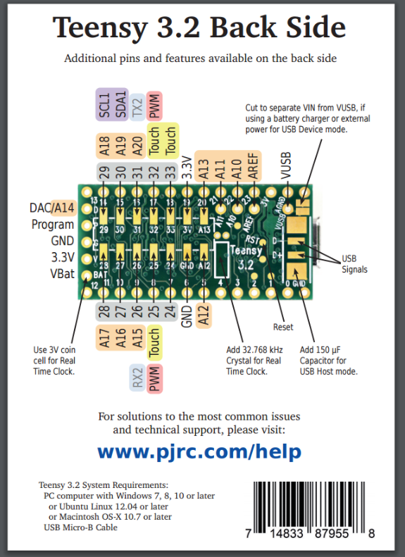

ARDUINO поддерживает 100%, его даже на оф сайте ардуино продают.
3.6 Ещё и корпус с БГА)) да ну его.

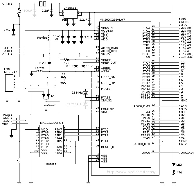

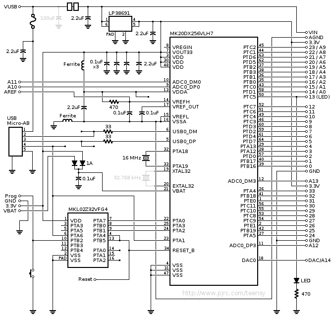

По поводу микрух, один из них стаб напряжения, а второй какой-то мелкий микроконтроллер и он как-то связан с прошивкой основного проца (заливкой скетча), как?, я пока не понял. Ноги с USB идут напрямую в основной проц, но ножка ресет и ножки 22,24,25 подключены к этому мелкому микроконтроллеру. И у этой штуки как бы нет кнопки RESET а есть кнопка Prog (Program), и на видюхах в ютуб чтоб запрограммировать этот контроллер нужно жмакнуть эту кнопку. В общем нужно с этим разбираться почему так.
Ещё интересен тот факт что здесь за-использована 4-я ножка ID у micro usb разъема, скорее всего чтоб переводить сам МК в режим ХОСТА.
И 13 битное АЦП по моемому рабочее (возможно както ограничено самим arduino IDE), а железом поддерживается до 16 бит. Да даже 13 бит это 8000 значений, точность будет шикарной. Возможно потом и 16 бит реализуют, это вообще 64000 значений АЦП, при таком раскладе там на один канал весь салон кнопками усыпать можно)))

По поводу микрух, один из них стаб напряжения, а второй какой-то мелкий микроконтроллер и он как-то связан с прошивкой основного проца (заливкой скетча), как?, я пока не понял. Ноги с USB идут напрямую в основной проц, но ножка ресет и ножки 22,24,25 подключены к этому мелкому микроконтроллеру. И у этой штуки как бы нет кнопки RESET а есть кнопка Prog, и на видюхах в ютуб чтоб запрограммировать этот контроллер нужно жмакнуть эту кнопку. В общем нужно с этим разбираться почему так.
Вообщем эта микруха хранит бут и переводит основной проц в режим программирования и по окончании перезагружает его. Сама она не хранит прошивки основного проца и вроде как имеет функцию вотч дога. Блин не силен в английском ( но помоему самому реализовать на голых камнях не получится, так как для этого мк опять же нужна прошивка, а в общественном доступе ее нет. Вот тема
А так плата даже очень вкусняшка, тоже думаю заказать.

Да действительно, эта мелкая штуковина хранит в себе прошивку бута USB. Когда нажимаешь кнопку Prog она загружает в основной камень загрузчик и ждёт пока придёт новая прошивка.
В принципе основной проц можно воткнуть куда угодно в ней получается ничего нет, даже загрузчика (херово что они так сделали, памяти у этого камня валом, могли бы выделить чуток места под загрузчик я бы не расстроился) ), а из этой мелкой платки сделать программатор и прошивать основной камень уже на месте. Ну это как вариант)
