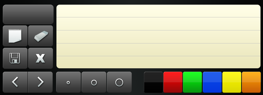

Плагин позволяет делать записи по экрану (пальцем или стилусом) и запоминать их отдельными страничками. Напоминает Paint.
