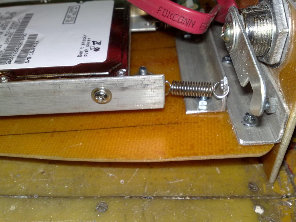

Подвесил винт на пружинах от реле. Надеюсь угадал с жесткостью последних.
При больших вибрациях и заездах в наши колдобины отрабатывает, хотя на низкоамплитудной вибрации немного резонирует система подвес-пружина.
P.S. Винт - хитачи ноутбучный серийный

Может нужно по две разных пружины поставить, чтобы резонансов избежать или дополнительно резиновый подвес сделать и силиконовые ограничители поставить. Если его начнет мотать с большой амплитудой скажем на глубоких ямах - это будет хуже чем небольшие удары и вибрации...

сначала сделал примерно также, потом переделал на площадку от автомобольного магнитофона там караз есть и пружины которые растягивают площадку и подобие аммортизаторов чтобы небыло резонанса
