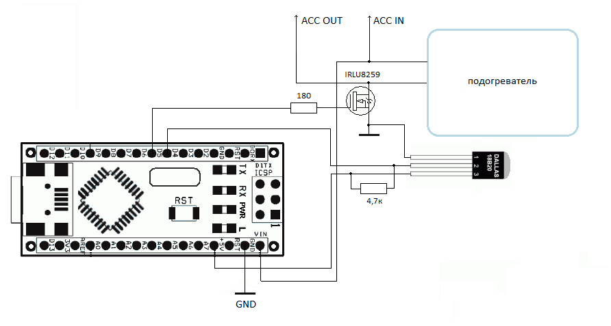

Две зимы системник жил под торпедой. При -23 (ниже не пробовал) заводился без проблем.
Сейчас переехал в багажник. Оформил хард вот так:
Под хардом датчик темперуры. Плюс контроллер, который при температуре на датчике ниже 0, включает этот нагреватель; при достижении температуры на датчике 0 - нагреватель выключается и запускается системник.
При начальной температуре на датчике -3 системник запустился примерно через минуту.

Какой девайс использовал для управления?
Не этот?
Все для arduino.
