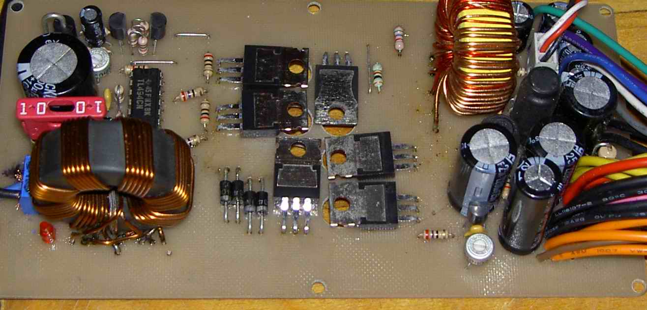

Нужно спаять плату(рисунок прикреплен), сколько будет приблизительно стоть? Есть схема платы в PLT! За плату огромное спасибо СЕРГЕЮ ЛЕБЕДЕВУ(эта плата его разработка)!!!!
P.S. от Sergey_L:
Просьба не забывать, это разработка 2005 года
Чтобы больше не рыскать по всей теме:
ПЕЧАТКА и МОНТАЖКА
СХЕМА
В схему желательно ввести схему "мягкого старта".
ДОРАБОТКА от Chip для корректной работы с Intel D201GLY2
если что не понятно, ищите ответы в теме,
все вопросы уже заданы и обсосаны 1000 раз ...
Данная плата заточена под изготовление на лазерном принтере
М 1:1, без зеркала
Транс намотан на кольце 32х16х12 2000НМ
I- 6+6 (виков 1.0 мм)
II- 8+6+6+8 (виков 1.0 мм)
полевики и диодные сборки прикрутить на радиатор (S-7, S-370) через термопрокладку.
все выходные дроссели от Р3 и хвосты (провода) от убитого БП (нужного формата).
на данной фотке показана не последняя версия платы (без R26), а в архиве последняя (с R26).
Всем УДАЧИ!!!

Тут мало паять - еще надо дроссели мотать (или как там называется) и вообще детали собирать, плату делать. ПЛТ-файл тоже неплохобы конвертнуть в монтажку. И еще нескромный вопрос - это зачем?

2p0is0n С таким скорее куда-нибудь к радиолюбителям, на ПАЯЛЬНИК или подобное. Только вопрос надо конкретнее задавать: есть только схема и разводка, или детали найдешь и плату сам можешь сделать, а человеку только спаять и настроить - от этого цена вопроса сильно зависить будет. Впрочем это все IMHO.

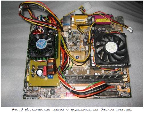

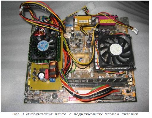

Я думаю фтока выложенная в этом сообщении объяснит для чего мне нужно спаять эту вещь. Еще раз поблагодарю Сергея Лебедева!!! http://www.pc-car.adgd.ru/ Мне нужно спаять все(от а до я), могу дать блок питания от компьютера под разбор(может там нужные детали есть) Схему выложу сегодня тока к 12-13 часам.

Я, конечно, не особо грамотный, но то, что лежит в слое solder както не похоже ни на дорожки, ни на промежутки междуними. Может кто-нить сможет выковырять оттуда слой с дорожками и отверсиями?

На дорожки похоже... белое - разделитель....
Это макет для лазерного принтера, чтобы потом утюгом прогладить, прижгя порошок к плате и вытравить....
