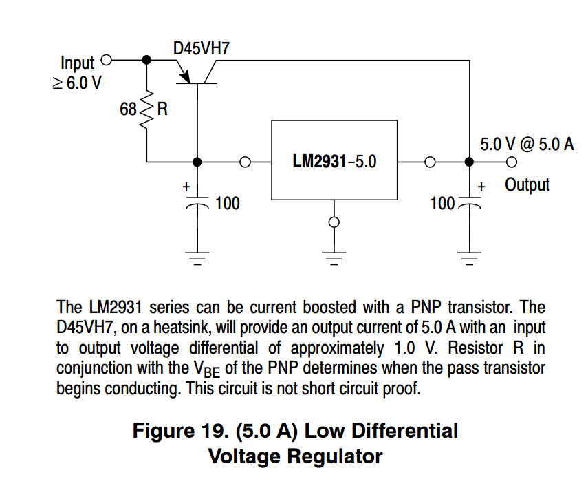

Посмотрю, да я не стал вдаваться в подробности,купил наше черное 2000нм как в первом посте,материнка 120Вт, но синее от epcos вроде получше,они и подороже по-моему,если что,можно два слепить,влезли бы. Где-то видел пост, что кому-то дежурки не хватало, так вот есть вот такой вариант раскачать дежурку. По входу советую вешать электролит, собирал данную схему, и были случаи,когда транзистор не успевал закрыться и выбивало низковольтный кондер по выходу,а еще на всякий случай ,чтобы не спалить устройства, можно вставить предохранитель и супрессор на 5.1вольт

тряпочная изолента толстая , а дежурки не может не хватить там мизер потребление но кренка то сама по себе прожорливая будет (ну ка почти с 15 вольт до 5 понизить она там как кипятильник) поэтому Lm-ка получше будет здесь а транзистор лишний 100%.
