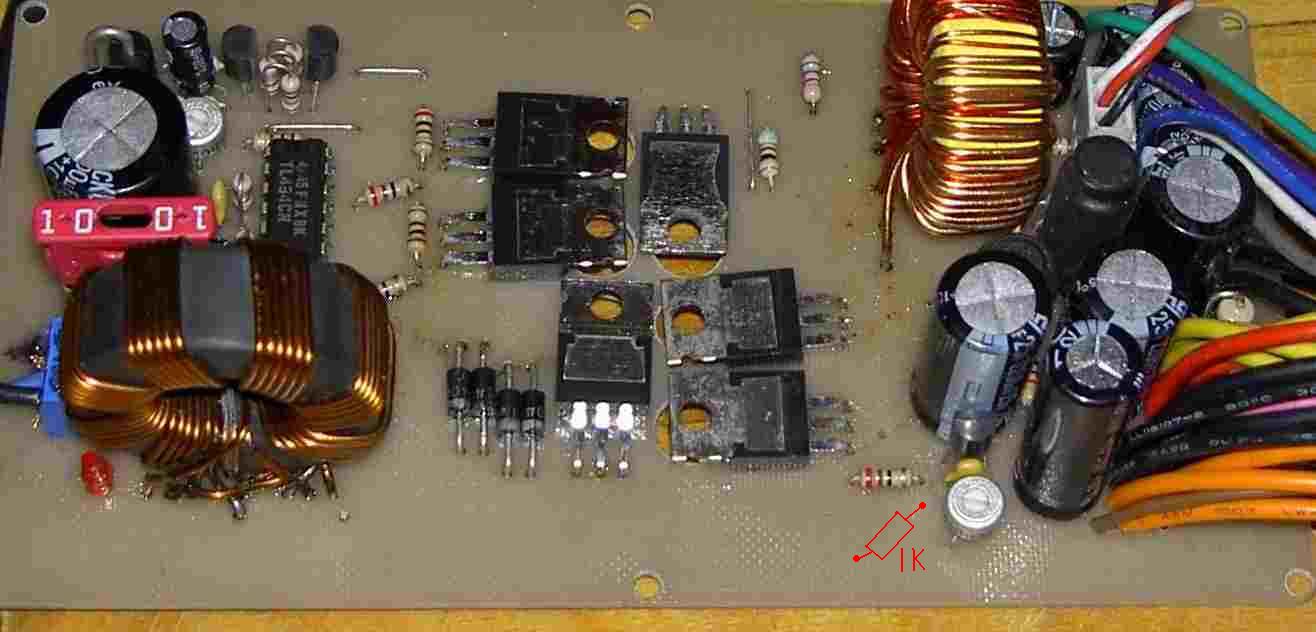

Вот взялся повторить схему БП от Сергея, прочитал почти все ветки по этому вопросу - все предельно ясно! Вот только 2 небольшие неясности, может пропустил где то тему на форуме пожалуйста ткните носом если так.
Вот: 1 куда делся резистор на 1к - на схеме есть а на рисунке он где?
2 разве на печатке есть такое соединение как на схеме, на печатке от Сергея R 14 соединен с С4 и второй ногой TL494? или я ошибся ?
Извиняюсь если уже об этом спрашивали.

Сообщение от Ghosty Посмотреть сообщение
1 ну так ты его правильно сам нарисовал, я этот момент отдельно даже выкладывал. правда сейчас не нашел.
2 все правильно.

Сергей Большое спасибо все понял
Думаю можно тему закрыть
