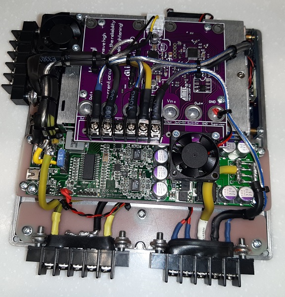

Для питания в авто системы, построенной на Roon Core транспорте от Epoch Audio «BrainSE» (NUC 8i7 Core i7-8559U),
был собран блок с гальванической развязкой, исключающий любые помехи со стороны бортовой сети (генератор, свечи зажигания…).

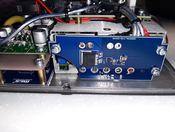

Использовал проверенные временем компоненты:

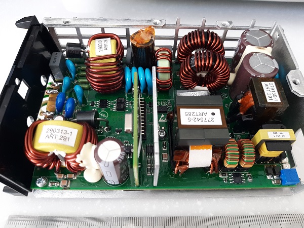

buck-boost (понижающий/повышающий) блок с гальванической развязкой.

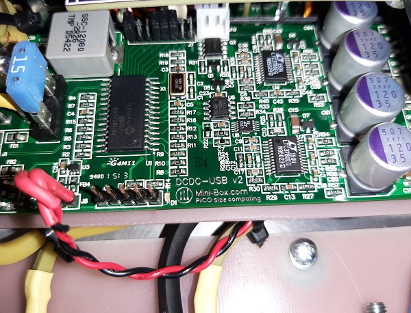

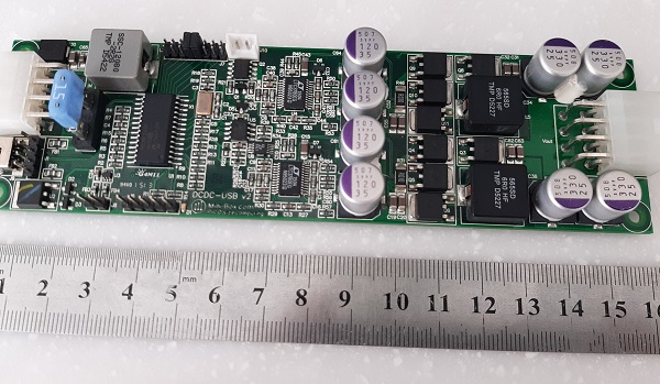

— автомобильный интеллектуальный DC-DC преобразователь USB-200 от известной конторы mini-box.com
контроллер управления и отдельные модули с напряжением +/-5V тоже хорошо известные многим пользователям.

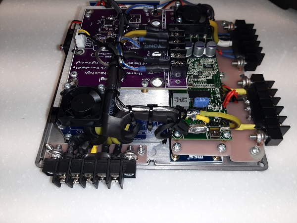

Блок имеет стабилизированные выходы с гальваноразвязкой:
— +/-12,3V с током нагрузки до 1,5А.
— +/-5,2V (два канала) с током нагрузки по 1,5А
— +/-19,1V с мощностью до 80Wt.
— внешнее управление для "нажатия" на кнопку в NUC 8i7.
— управление Rem усилителями (без гальваноразвязки).
— полный контроль напряжения на входе блока ( при снижении до 11.9V, система отключается от бортовой сети со штатным завершением работы NUC 8i7).

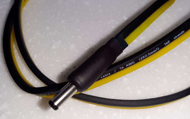

Провод питания для NUC.

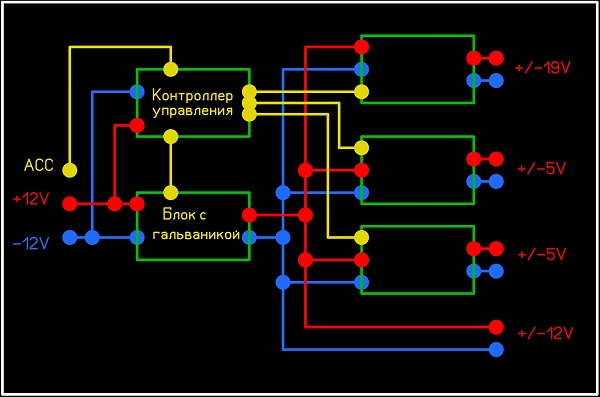

Блок-схема.

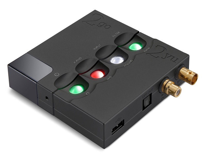

Линия +/-12V предназначена для подключения роутера Keenetic
Один канал +/-5V для питания линии USB.
Второй -- для питания 2go+2yu

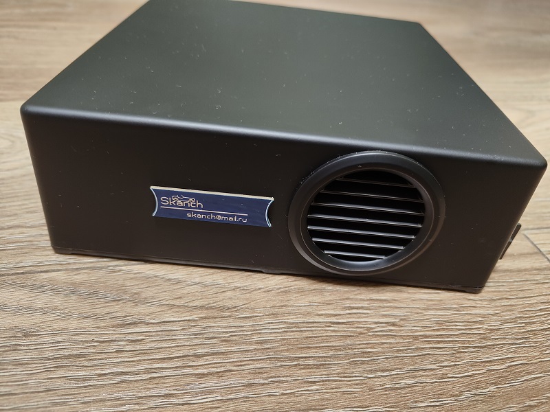

Управление блоком по линии АСС.

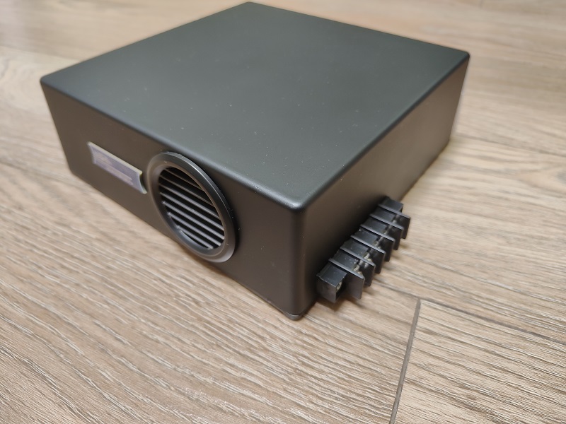

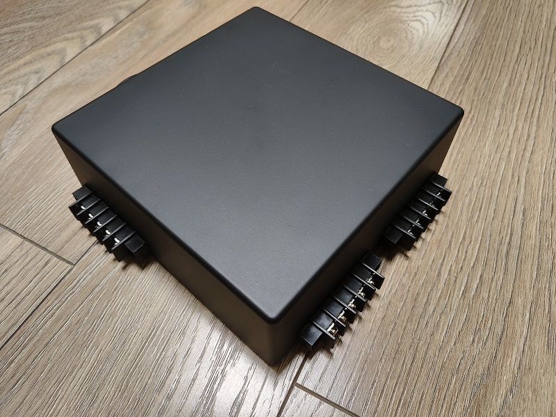

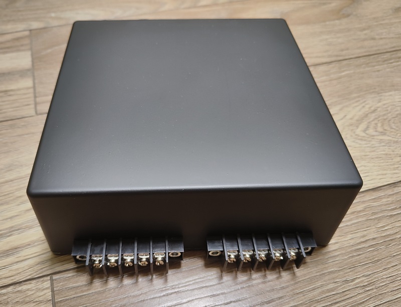

Корпус алюминиевый с размерами 196 мм х 196 мм х 69 мм.
Алгоритм.
"Холодный" старт:
— появилось АСС
— через 1 сек. (контроллер управления оценивает напряжение и если оно не ниже 12,0V подаёт сигнал buck-boost, на каналы с напряжением +/-5V и USB-200 на включение),
— ещё через 2 сек. USB-200 "нажимает" кнопку включения NUC.
— ещё через 27 сек. появляется напряжение на линии Rem включения усилителей.
— пропало АСС
— через 5 сек отключается линия Rem, "нажимается" кнопка на NUC (режим "сон").
Напряжение на NUC, на линию +/-12,3V и обе линии с +\-5V подаётся ещё 2 часа и отключится с полным обесточиванием системы, если в течение этого времени не появится АСС на входе БП.
"Тёплый" старт (каналы +/-12,3V и +/-5V работают):
— появилось АСС
-- через 1 сек. (контроллер управления оценивает напряжение и если оно не ниже 12,0V подаёт сигнал USB-200 на включение),
— ещё через 1 сек. USB-200 "нажимает" кнопку включения NUC.
— ещё через 5 сек. появляется напряжение на линии Rem включения усилителей.
