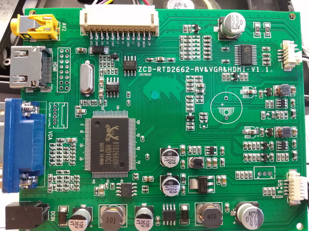

Ага! Ну хоть даром мои труды не пропали на сайте...
Фото самого контроллера выложите - интересно же... Подозреваю, что это какой то мод народного со звуком

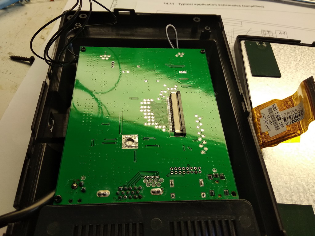

Фото обеих сторон - во вложении. Пришлось отресайзить, чтобы влезло в форумные лимиты для JPG. Оригиналы фото - 4160x3120.
Матрица монитора - скорее всего TN, по горизонтали обзор ещё более-менее, но по вертикали, чуть повернёшь - уже начинает уходить в негатив
P.S. Фото сделаны сразу после первого вскрытия, доработки для возврата сигналов DDC SCL и DDC SDA на их законные места в VGA разъёме делал позже.
