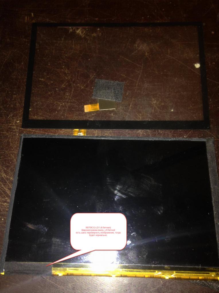

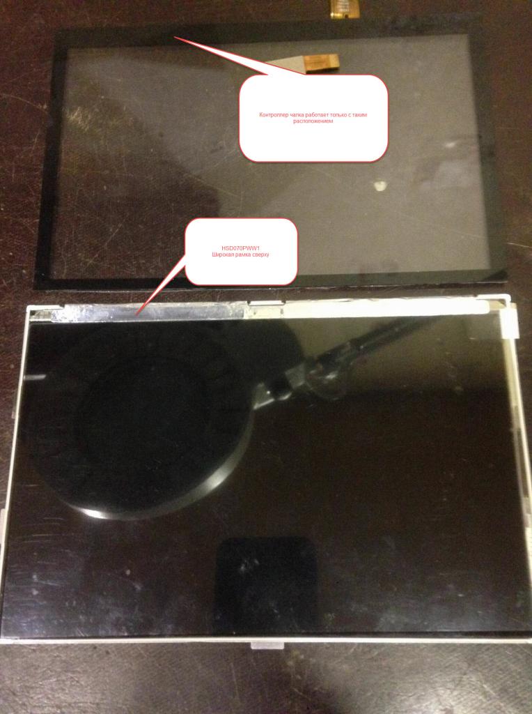

Я тоже так думал. Но я ошибался. ЮСБ тут не причем.
Чето не видно что понаписал. Значит так, у HSD070PWW1 широкая рамка сверху, именно так и работает контроллер чалка, его нельзя перевернуть, и хоть у них на сайте полно дурацких прошивок, ничего поделать с этим я не смог. На письма в поддержку они не отвечают. На N070ICG-LD1 пришлось подключать контроллер тача YAM1966, устройство получилось фантастически дорогим.
ID:	48336   Нажмите на изображение для увеличения
