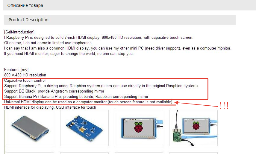

Не спешите сильно покупать то... Насчет HDMI хоть что то прозрачно, а вот насчет тача - темный лес:
Я не вижу поддержки ни андроидом, ни виндозом. Уточнять нада...
Вложение 45220
Насколько я понял - это тот же самый дисплей, который поддерживается Odriod C2 (http://www.hardkernel.com/main/produ...=G144549683088). Именно Odroid C2 на Андроиде я планирую использовать как компьютер. Совместимость с тачскрином есть.

Ну если уверены... Тогда вперед...
Я бы наверное засомневался... Перечислены малина, банана, дебиан и убунту. Что то про одроид ничего...
Но это я. Вам видней...
Я не могу быть увереным на 100%. Odriod у меня уже есть, этот монитор я заказал. Заработает или нет - обязательно отпишусь!
