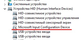

По умолчанию Решение проблемы с неработающим тачскрином Lilliput под Windows 10
Обновил комп до Win 10 и сразу столкнулся с проблемой - тач на Lilliput 779 не работает после загрузки.
Поведение такое:
1) Если просто загрузиться, то тач никак не реагирует. В диспетчере устройств виден. Перетыкание USB не помогает. Помогает только отключение и включение питания монитора (кнопкой или вытаскиванием разъема - не важно).
2) Если дождаться загрузки винды и потом воткнуть USB тача, то все работает.
3) Если при работающем таче отключить и включить устройство тача в диспетчере устройств, то он снова перестает работать.
Виновником оказалось автоматически устанавливаемое устройство "Microsoft Input Configuration Device". Удалить его невозможно - поставится заново. Нужно его отключить и проблема уходит.
Не знаю, может ли это кому помочь, когда тема CarPC уже почти умерла, но вдруг.
