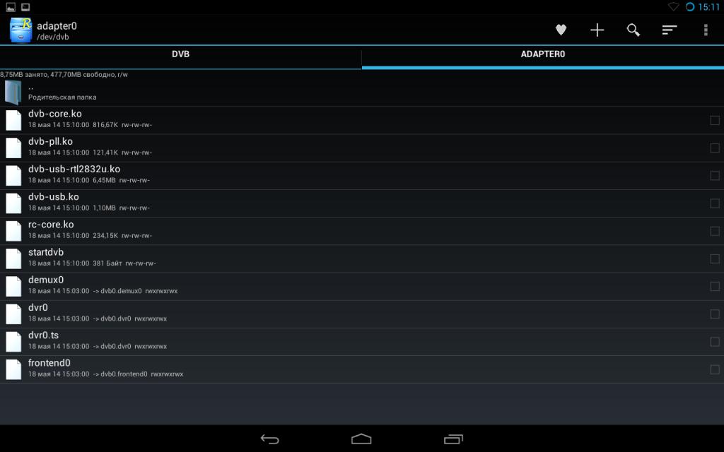

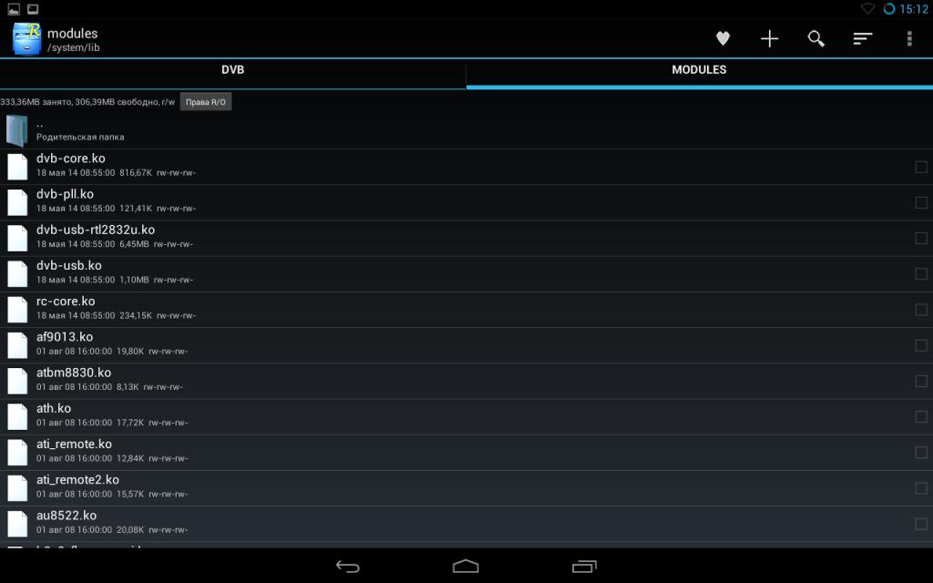

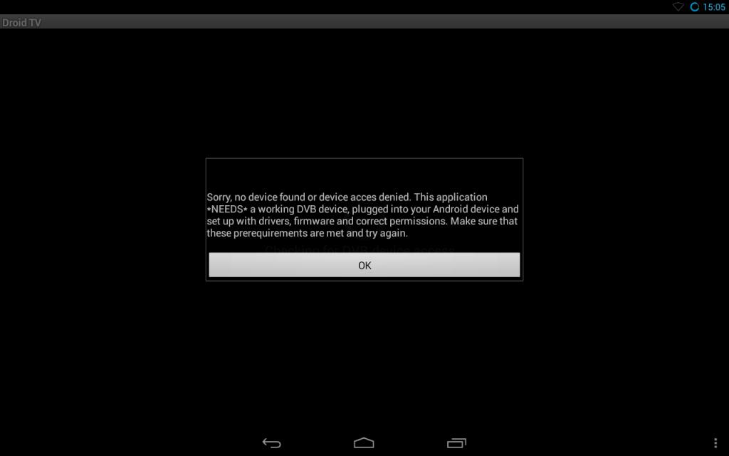

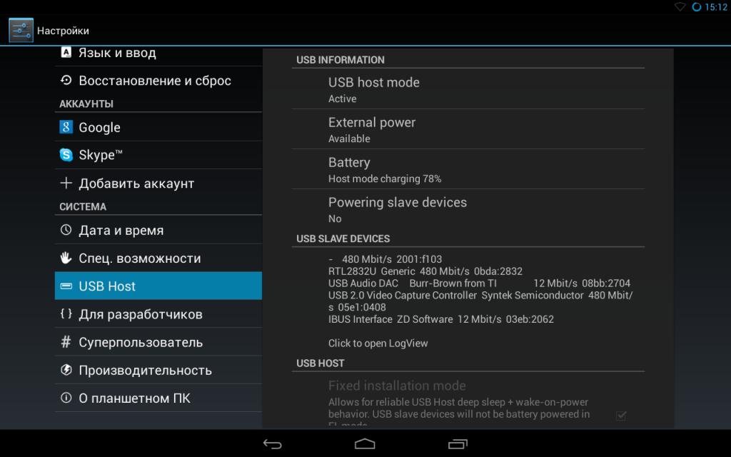

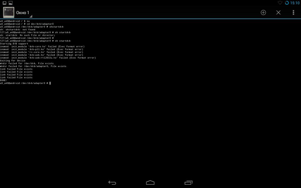

Пытаюсь подключить телевизор к nexus 7 2012 wi-fi версия dvb-t RTL2832U nexus 7 2012 wi-fi.
Для подключения пользовался этой темой, однако попытки тщетны, через не запускается ты.
http://forum.xda-developers.com/show....php?t=1841759
Архив скачал
Прогу скачал
Архив распаковал в папку dev/dvb/adapter0
Через терминал запустил sh startdvb.
Вот скриншоты

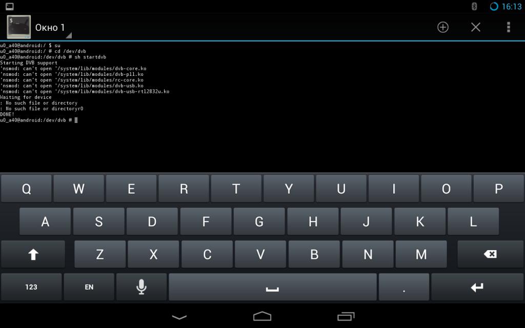

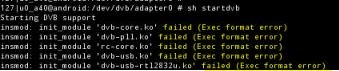

По-моему, тут все очевидно..не?

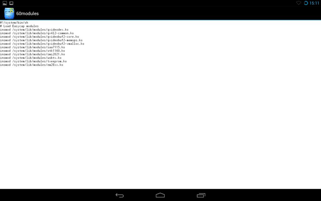

На втором же скриншоте видно, что скрипт выполняется, пытается загрузить модули...но в ответ получает жирный болт.
Всё, далее нет смысла пытаться что-то делать не решив это.
Модули из той темы(что в архиве) предназначены только для прошивки из той же темы.
При желании можно заставить их работать или собрать их под прошивку, которая установлена на планшете.
Судя по скринам, это прошивка Тимура.(USBROM)

Сообщение от halis09 Посмотреть сообщение
Очередной раз спасибо за помощь. Подскажи пожалуйста как мне заставить эти модули работать на тимуровской прошивке. Ссылку или что нить как это делается. Весь день сижу )

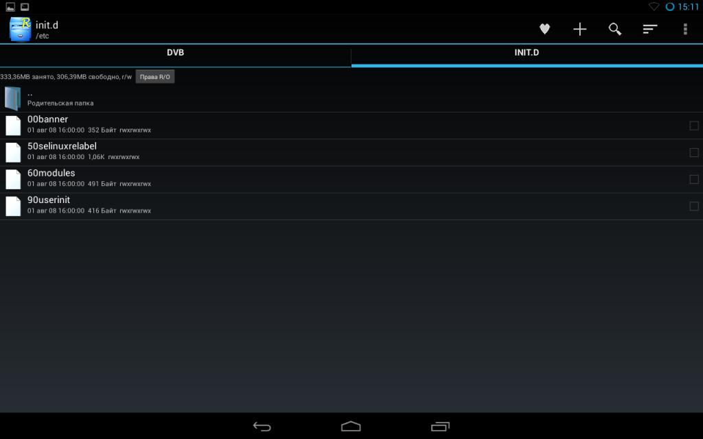

Что-то я подзабыл, ведь судя по описанию к прошивке тимура...
USB DVB kernel drivers modules included (rtl2832, others)
нужные тебе модули уже есть в прошивке. Посмотри-ка в папке /system/lib/modules/ названия тех, которые у тебя пытались и не загрузились. Просто пропиши их загрузку в /init.d/60modules, по аналогии как остальными в этом файле.
Либо поправь пути к ним в скрипте который запускал.
да у тимура в прошивкележат модули необходимые
понял. за попробую.

добавил строчки для dvb-t в 60module. провел действия через терминал
но так и не получилось (((
может в ядре проблемы
пока не знаю в чем косяк

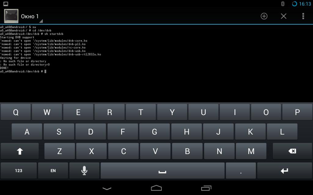

прошивка тимура
1) поправил пути к модулям в скрипте startdvb
echo "Starting DVB support"
insmod /system/lib/modules/dvb-core.ko
insmod /system/lib/modules/dvb-pll.ko
insmod /system/lib/modules/rc-core.ko
insmod /system/lib/modules/dvb-usb.ko
insmod /system/lib/modules/dvb-usb-rtl2832u.ko
echo "Waiting for device"
sleep 5
cd /
mkdir /dev/dvb
chmod 777 /dev/dvb
mkdir /dev/dvb/adapter0
chmod 777 /dev/adapter0
cd /dev/dvb/adapter0
ln -s /dev/dvb0.frontend0 frontend0
ln -s /dev/dvb0.demux0 demux0
ln -s /dev/dvb0.dvr0 dvr0
ln -s /dev/dvb0.dvr0 dvr0.ts
chmod 777 /dev/dvb*
echo "DONE!"
2) затем закинул скрипт startdvb и модули (dvb-core.ko, dvb-pll.ko, rc-core.ko, dvb-usb.ko, dvb-usb-rtl2832u.ko) в папку dev/dvb
3) затем в терминале набираю команды
su
cd /dev/dvb
sh startdvb
после чего выдает то что на скрине
