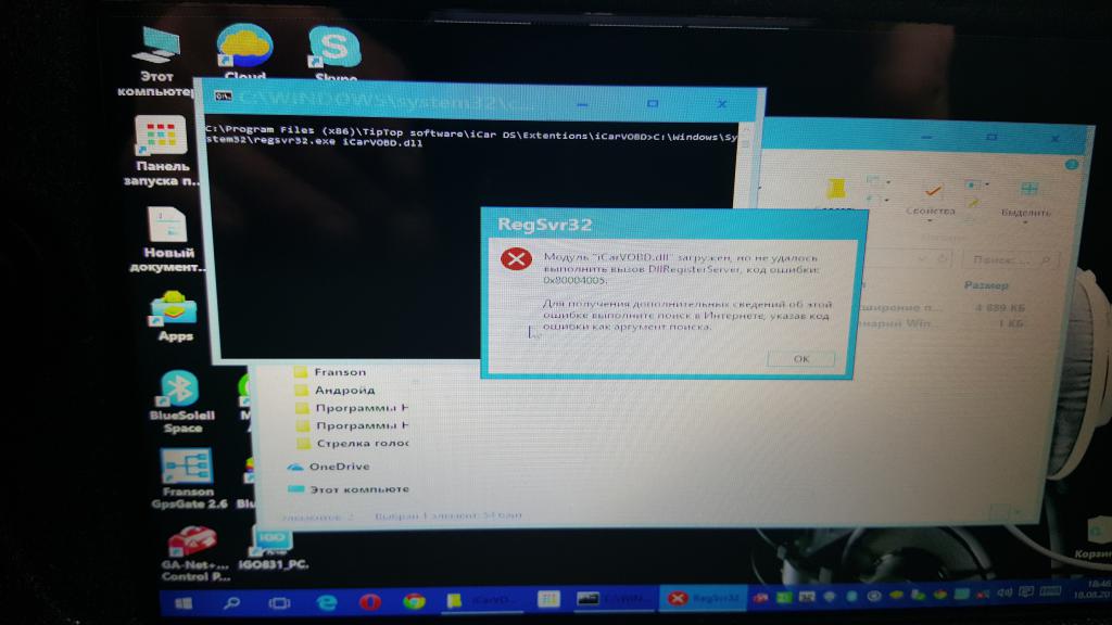

ну уж раз у меня скорей всего проблема в винде10 отпишу и здесь что не получается зарегистрировать плагин OBDmain в икаре выкидывает ошибку
