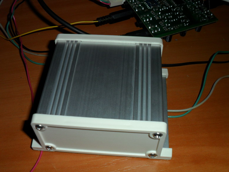

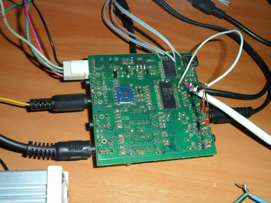

В заключении прототип платки и коробочка, в которой планируется разместить начинку (размер 70х70мм).

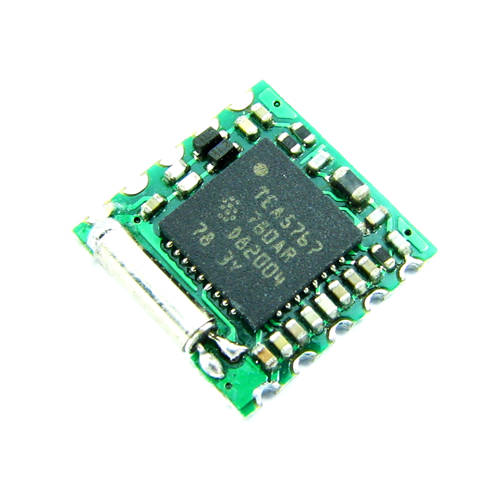

А что используется в качестве ФМ-тюнера?

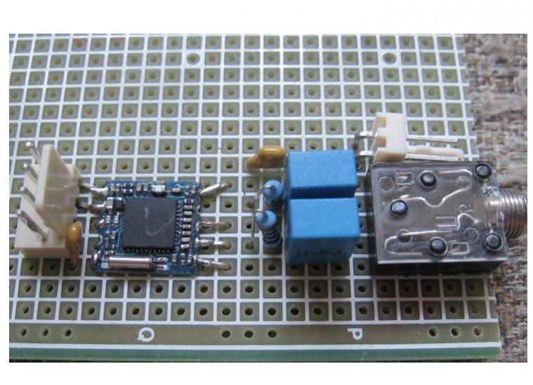

Судя по фото, что-то типа этого FM Digital Tuner Module

Ага, ясно - филипс. В mp3 плеерах стоят часто.

ФМ модуль применен китайский на RDA5807P. В авто не испытывал, но тут была тема, где обсуждалось радио от Мастеркита на KT0830EG и человек сказал, что качество приема в авто достойное. Дык вот этот чип имеет такую же чуйку по даташиту, соответственно могу предположить что и этот будет не хуже. Главное не пробовать сравнивать на кусок провода...применить нормальную активную антенну на крышу авто. Всякие липучки на стекла типа Боша фуфло ибо проверено на разных авто и магнитолах.
