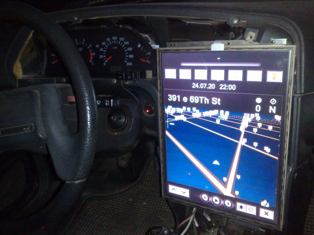

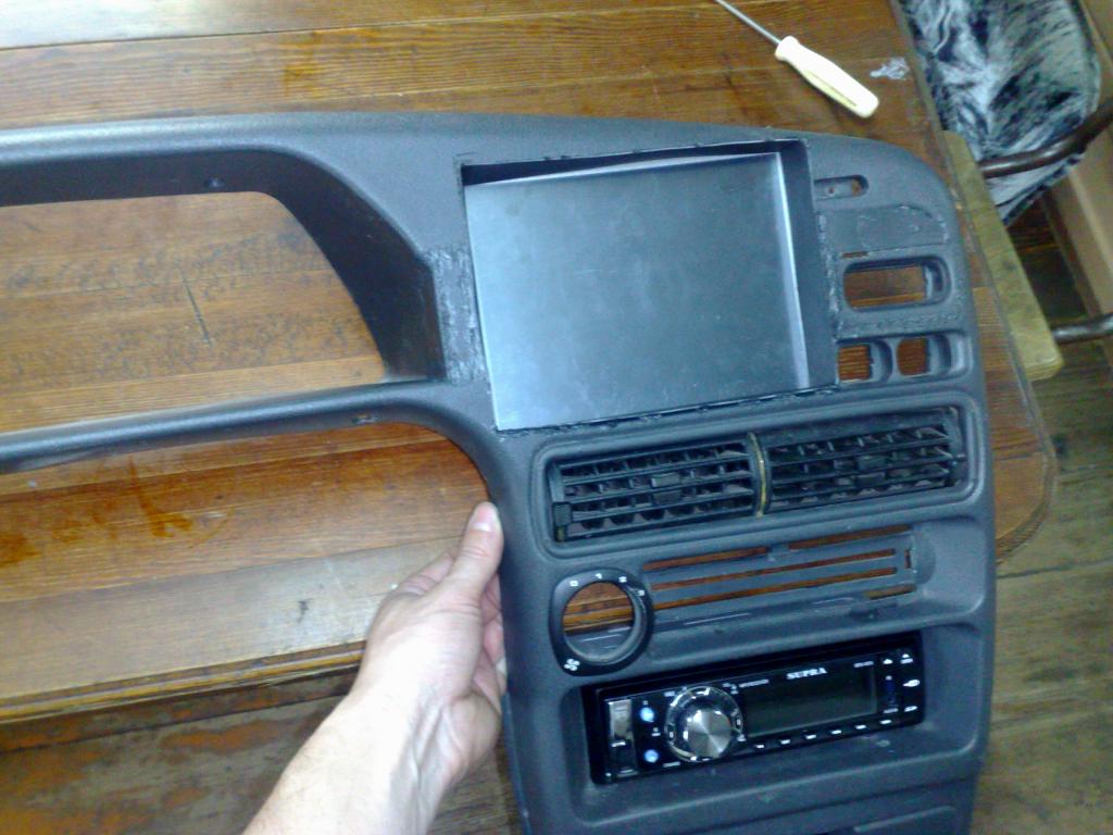

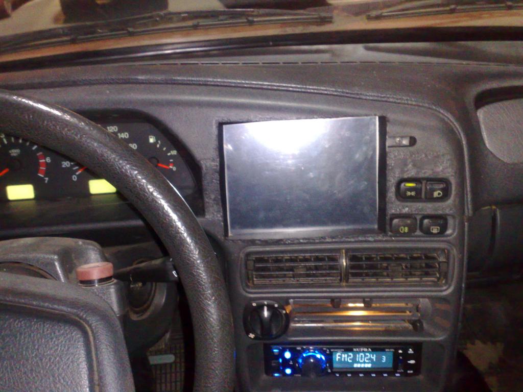

Принимайте ещё одного PcCar-щика, наконец то установил сенсорный монитор 8" в "Евро панель". Всё лишнее вырезал ножовкой по металлу. Сваривал, заглаживал паяльником 25 ватт. Шпаклевать не буду, только вы ровню края монитора, под шкурю, и наверное Кожу на 88-м клее натяну...
Осталось встроить диоды с пиктограммами: Уровень масла, омывателя, открытая дверь, между ручками управления печкой. И USB штекеры.

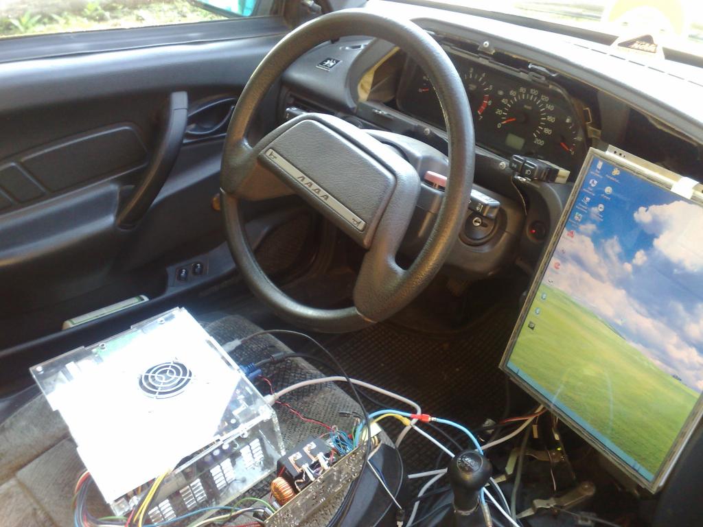

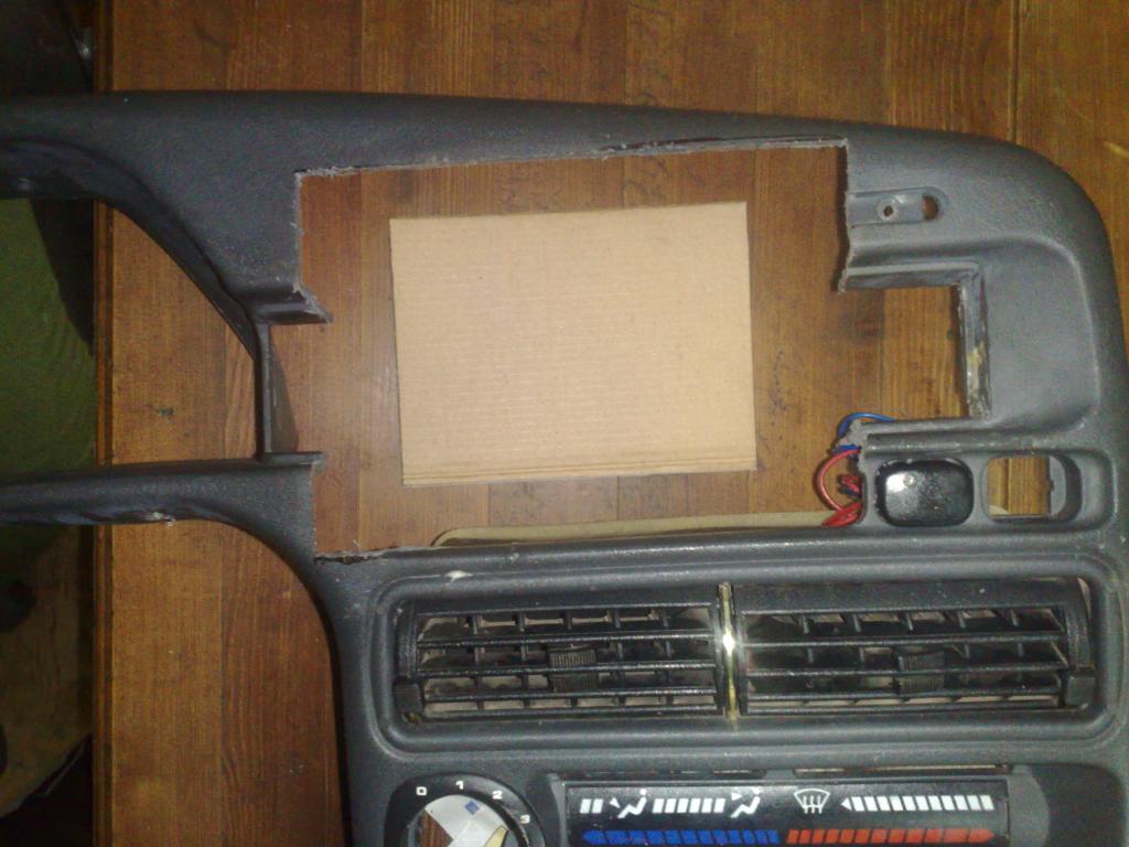

P.S. Будущим летом мечтаю вылепить "Щиток" под большой монитор 15", слепки уже есть. Он у меня стоял боком, до того как поставил 8", во всю центральную часть (От верхних кнопок до пепельницы). За кривые фотки не пинайте...., лучше за кривые руки.

Под 15"-й монитор, с низу, (На фото не видно) ставится кронштейн из тонкостенного (миллиметрового) угольника. Чтоб блок управления печкой сместить в низ, меняем местами троса на печке, длинный от заслонки радиатора (Не краника) с коротким от заслонки средних рефлекторов (Без этого длинны тросов не хватит), и блок управления печкой опускается в низ. Его крепим к кронштейну. Один минус средние рефлекторы или отпадают, или делаем "S" образный воздуховод и рефлекторы ставятся под блок управления печкой. Место для этого достаточно....
Кнопки "Габарит, ближний" и д.п. уходят на место поворотного плафона освещения, ставим тумблеры с подсветкой, и получается как на самолёте. На форуме, с кнопками кто то уже проделывал такое с Девяткой, не помню. А блок индикации ламп ставим внутрь панели, а диоды с пиктограммами в блок управления печкой, между ручек.
