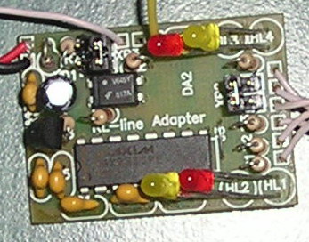

один диод Л-лайна горит.
для к-лайна диоды мигают. причем парой и во время коннекта.
прога делает 3-4 попытки и все.
подключение. к-лайн=7; земля к-лайна=4, +12=16, земля=5контакт
обдтул.
обнаружил, просматривая схему, что неправильно перемычки мне паяльник поставил для подтяжки 12вт,
ну и для л-лайна тоже. завтра буду пытаться
