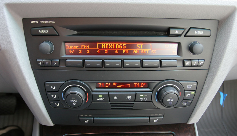

Всем привет.
Имеется панель климатроника от BMW E90 (тот, что на рисунке ниже, где температуру показывает)
Хочу её ипользовать для управления климатом в другой машине на базе Ардуино. Кнопки и светодиоды - это всё понятно, а может кто-то подскажет, как запустить однострочный дисплей на этой панели? ЖК-дисплей, как я понял, имеет несколько фиксированных символов и пиксельные маски для отображения температуры.

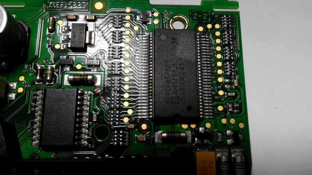

Драйвер дисплея - PCF8576CT. Его характеристики тут.
Подскажите, как именно управлять данным дисплеем через Ардуино. Или без необходимых библиотек не получится?
В принципе, думаю, что можно определить, какие контакты с самого дисплея и на какие ножки контроллера подключены, чтобы определить маску.

Сообщение от Murkur Посмотреть сообщение
http://pccar.ru/showthread.php?t=19162
Старый 12.07.2014, 15:34   #3
s.m.
Регистрация: 20.07.2009
Сообщений: 1,543
угу, я раскурил саму микруху, но так как дисплей другой, то параметры инициализации и какой бит какой сегмент зажигает - это уже сами будете разбираться - это не сложно, в даташите на микруху есть вся инфа.
чтобы понять правильную строку инициализации - очень рекомендую подключить сниффер i2c к работающему блоку и записать обмен, чтобы выяснить, с каким набором данных идет инициализация, без этого ловить нечего с этой микрухой.
К работающему устройству подключиться нет возможности. Спасибо за информацию.

Я новичок в этом деле. Можете подсказать, какие контакты драйвера к каким контактам Ардуино нужно подключить?
Как все запущено...
Эта микруха I2C, соответственно, питание 5В и шину I2С и нужно подключать к Ардуине.
I2C у массовых Ардуин одна, поэтому там и нечего думать - SDA -> SDA, SCL -> SCL
Ардуина будет мастером на шине, микруха слейвом.
Конкретный адрес микрухи на шине лучше просканировать сканером I2C (в моей ветке было про это), так как по-моему есть несколько вариантов адресов.

А как можно определить адрес слэйва, если нет возможности подключиться к работающей панели?
Запустил такой код:
PHP код:
#include <Wire.h>
 #define ADDR 0x38 //адрес устройства
void setup()
Serial.begin(115200);//скорость обмена с компом
Wire.begin(ADDR); //определим как ведомый с указанным адресом
Wire.onReceive(receive_handler); //ждем данных от мастера, функция возвращает int число байт данных
void loop() {}
void receive_handler(int numbytes
 for (
int i=0;i<numbytes;i++) //читаем весь пакет
Serial.print(Wire.read(), HEX); // принимаем значение и передаем компьютеру
Serial.println(' '); //перенос строки
В мониторе выдаёт код: C880F06000000000000000000000
Значит у меня тоже адрес 0x38?

Отсканируйте устройства с помощью скрипта
http://playground.arduino.cc/Main/I2cScanner
Отсканировал... Таки адрес 0х38.
Как же, всё-таки, сформировать правильную команду, чтобы на дисплее хоть что-то засветилось?
