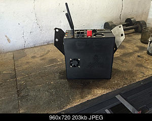

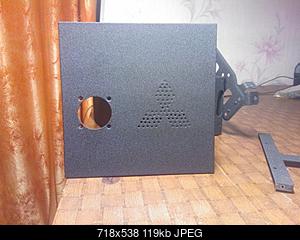

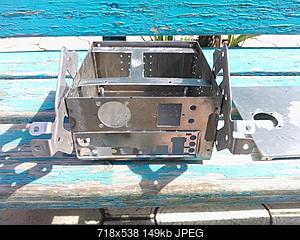

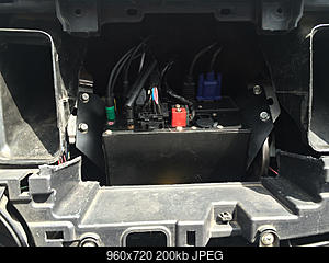

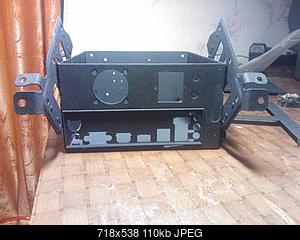

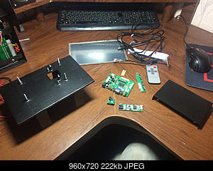

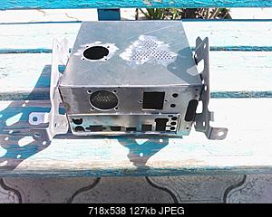

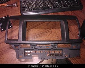

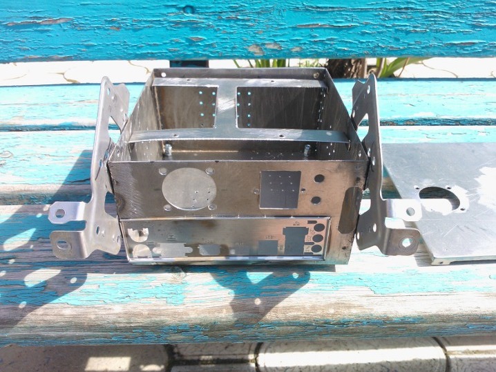

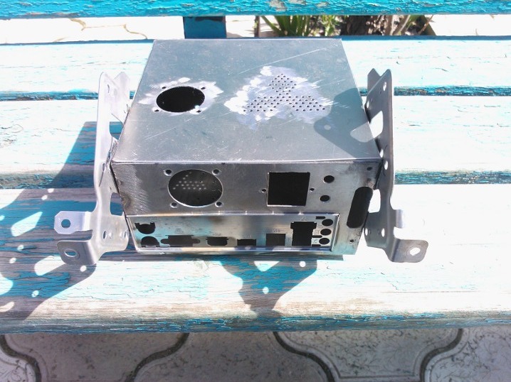

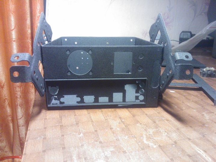

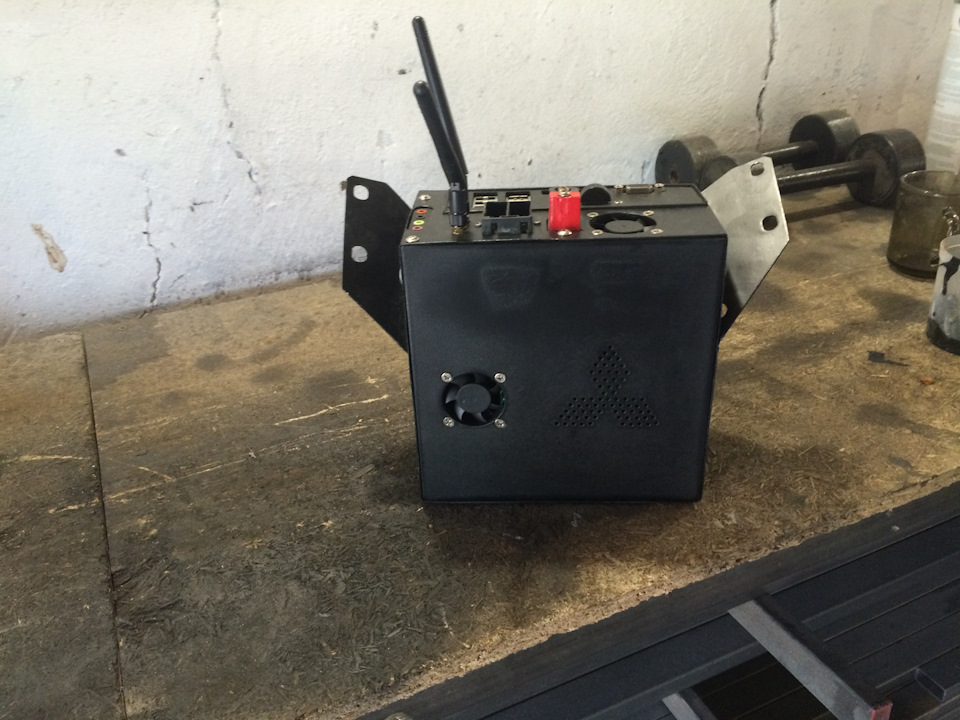

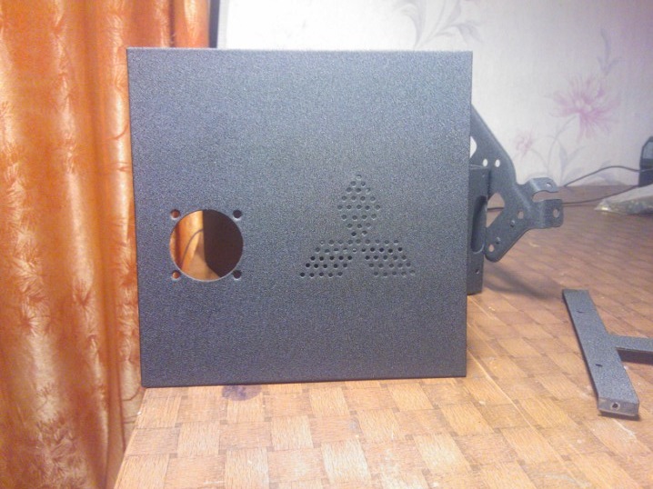

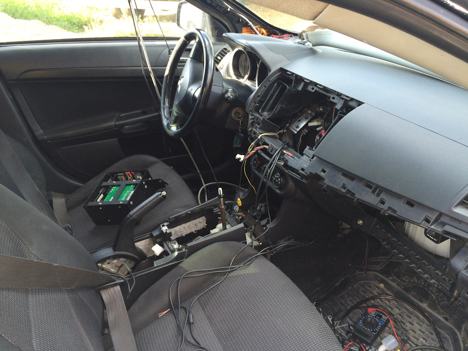

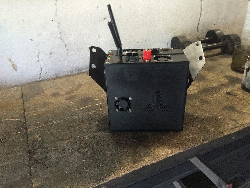

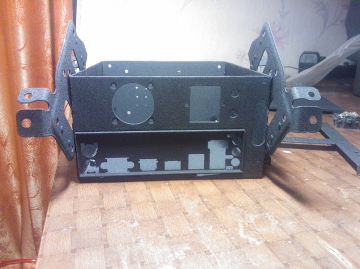

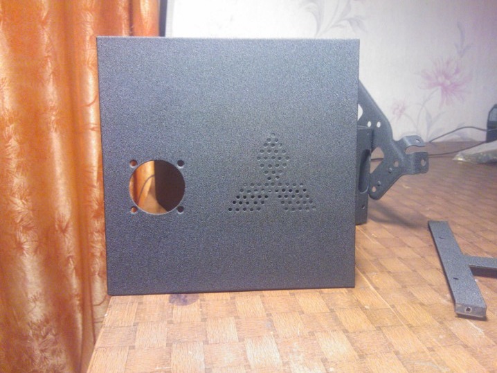

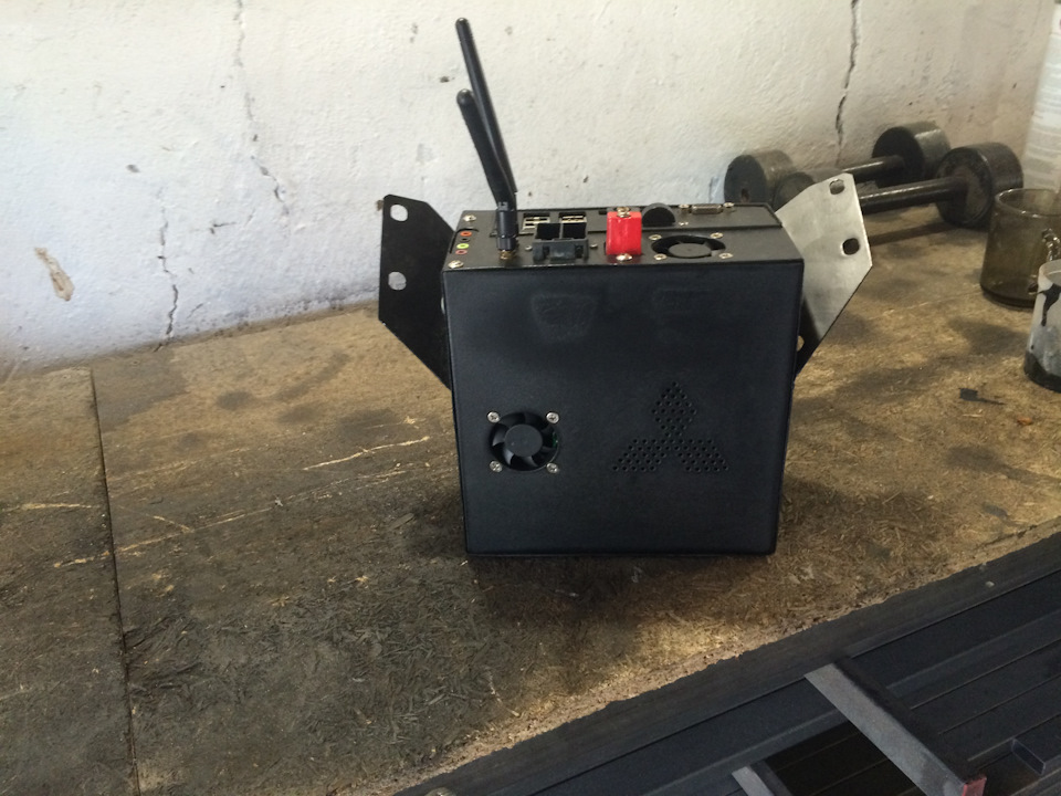

- Корпус Hand Made

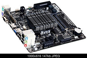

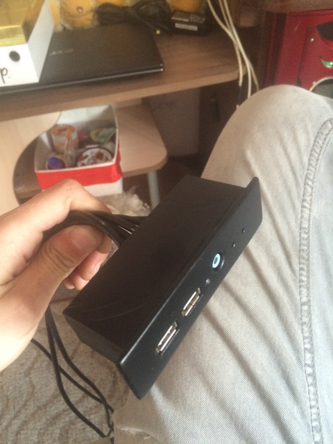

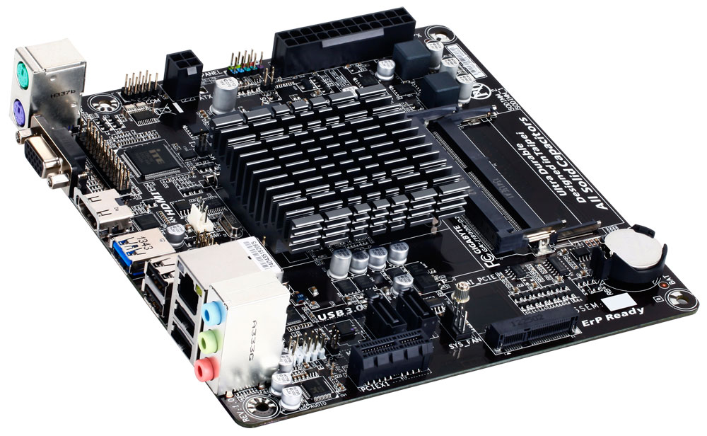

- Мать Gigabyte J1800N-D2H

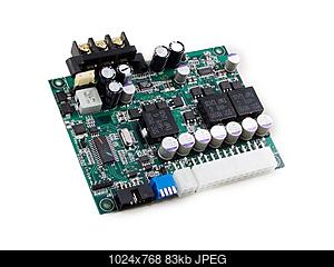

- Блок питания M4-ATX

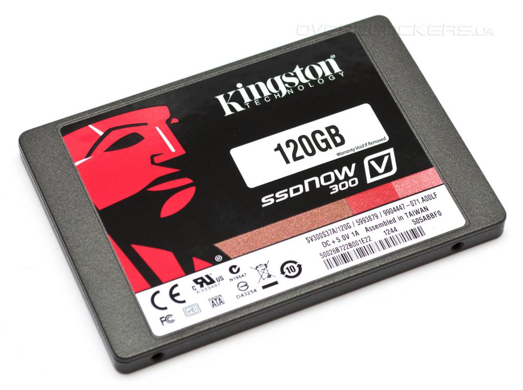

- Жесткий диск Kingston 120 GB

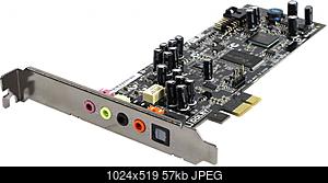

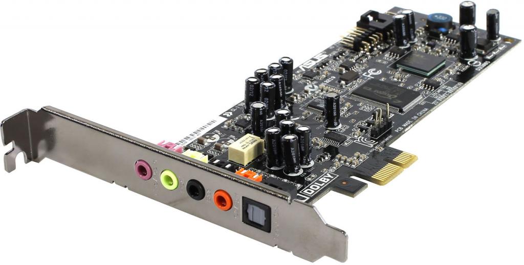

- Звуковая карта Asus Xonar DGX

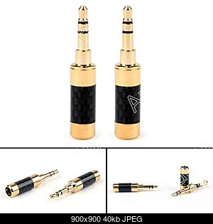

- Bluetooth
- Wi-Fi

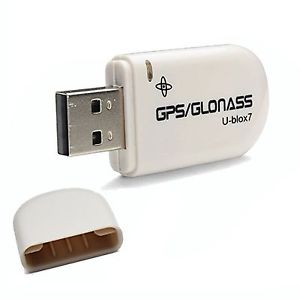

- GPS

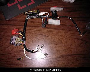

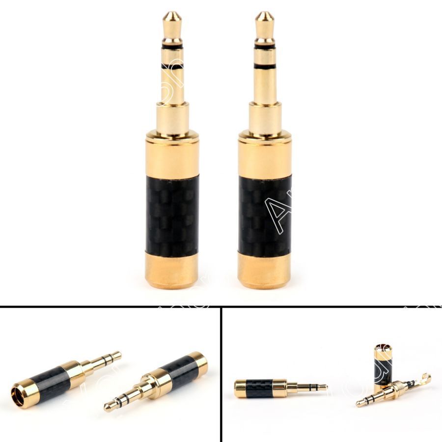

- Коса
- Адаптер рулевых кнопок

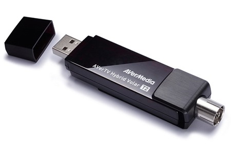

- ТВ-тюнер AVerTV Hybrid Volar T2

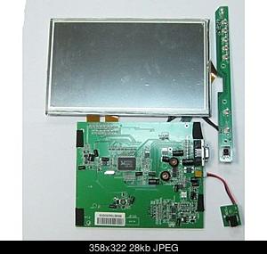

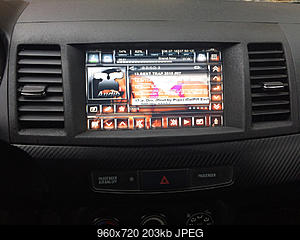

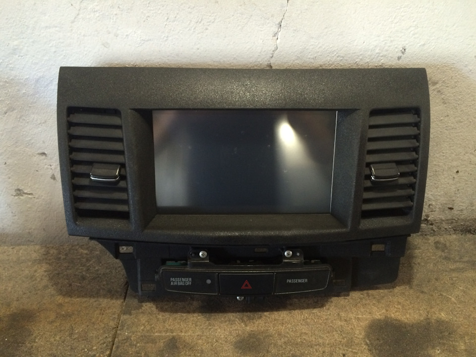

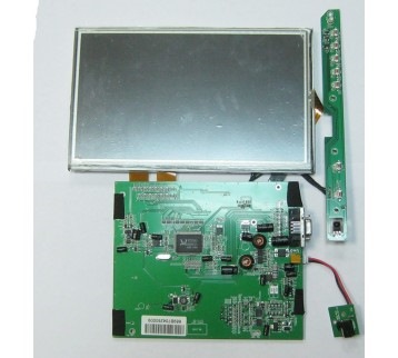

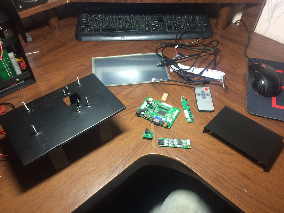

- 8,9 дюймовый монитор и поднебесной с "народным контроллером" матрица LP089WS1 с резестивным тачем

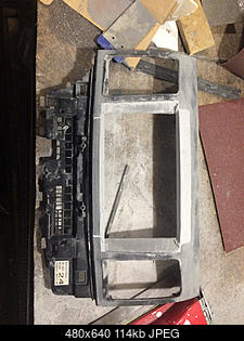

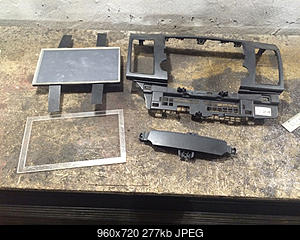

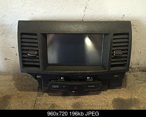

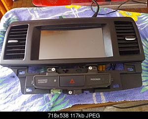

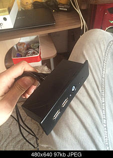

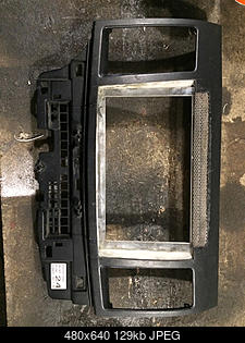

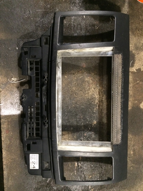

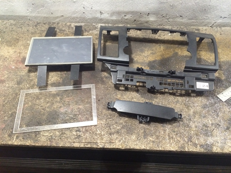

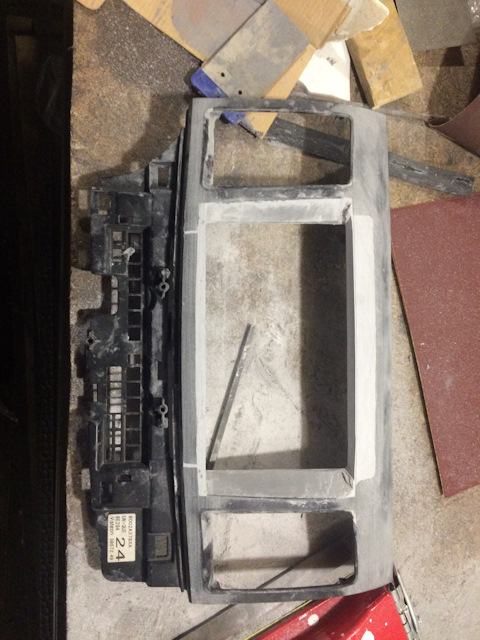

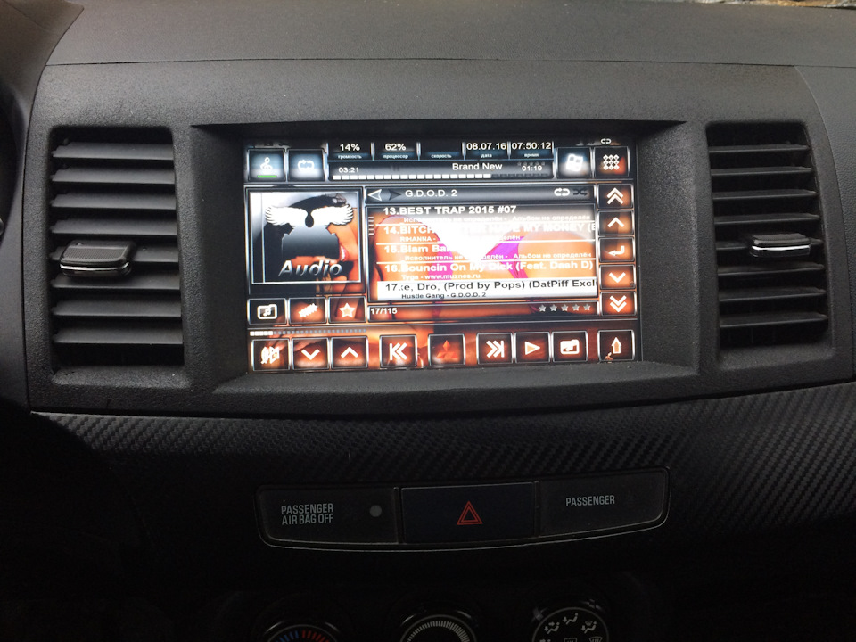

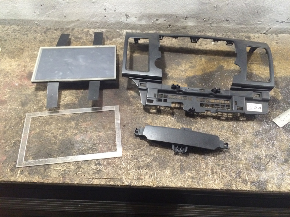

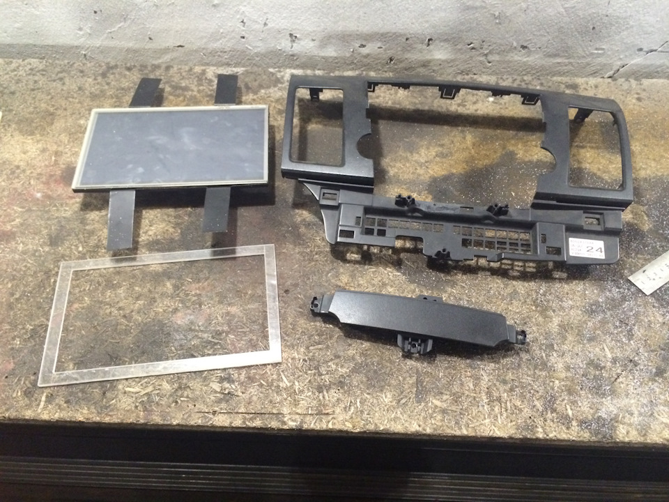

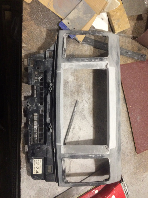

- Рамка сделана из штатного ГУ

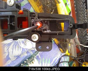

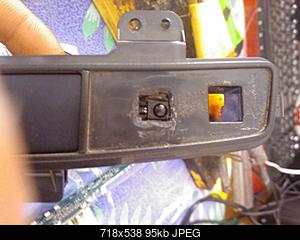

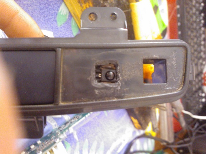

- ИК-датчик встроил возле кнопки аварийки

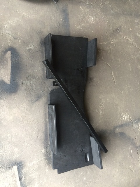

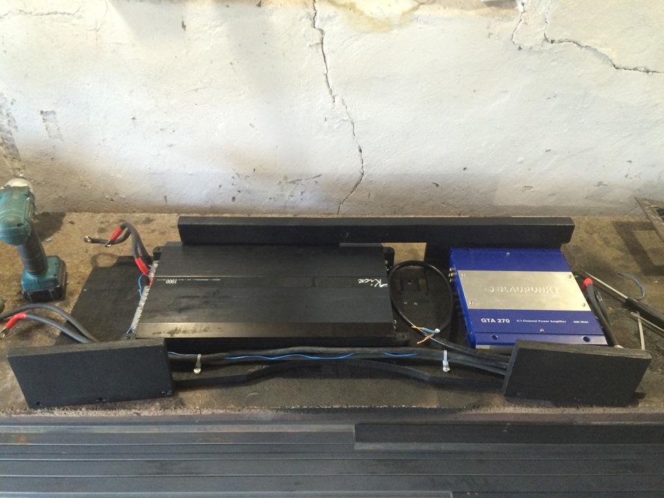

- Планка Hand Made
- Колба под предохранители Hand Made, силовые провода КГ-25

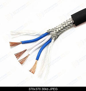

- Межблоки из японского кабеля Canare L-4E6S

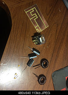

- Двухзвенный RC фильтр по питанию Hand Made

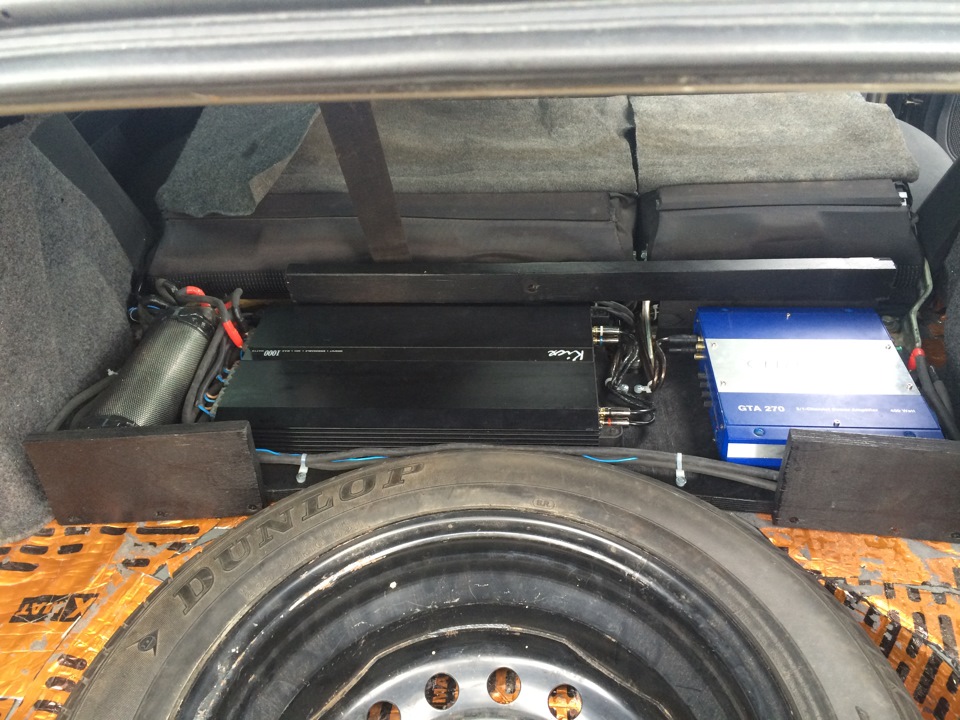

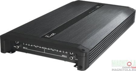

- Усилитель Kikx AR 4.90

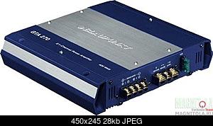

- Усилтель Blaupunkt GTA 270

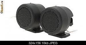

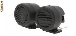

- Пищи Mistuba

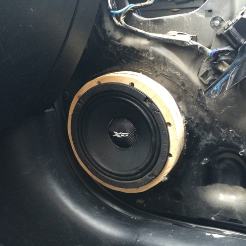

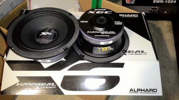

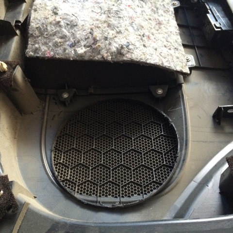

- Эстрады Alphard X6C 4 шт

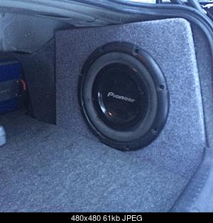

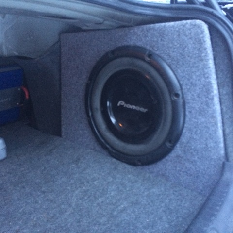

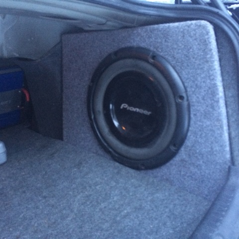

- Саб стелс Pioneer

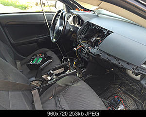

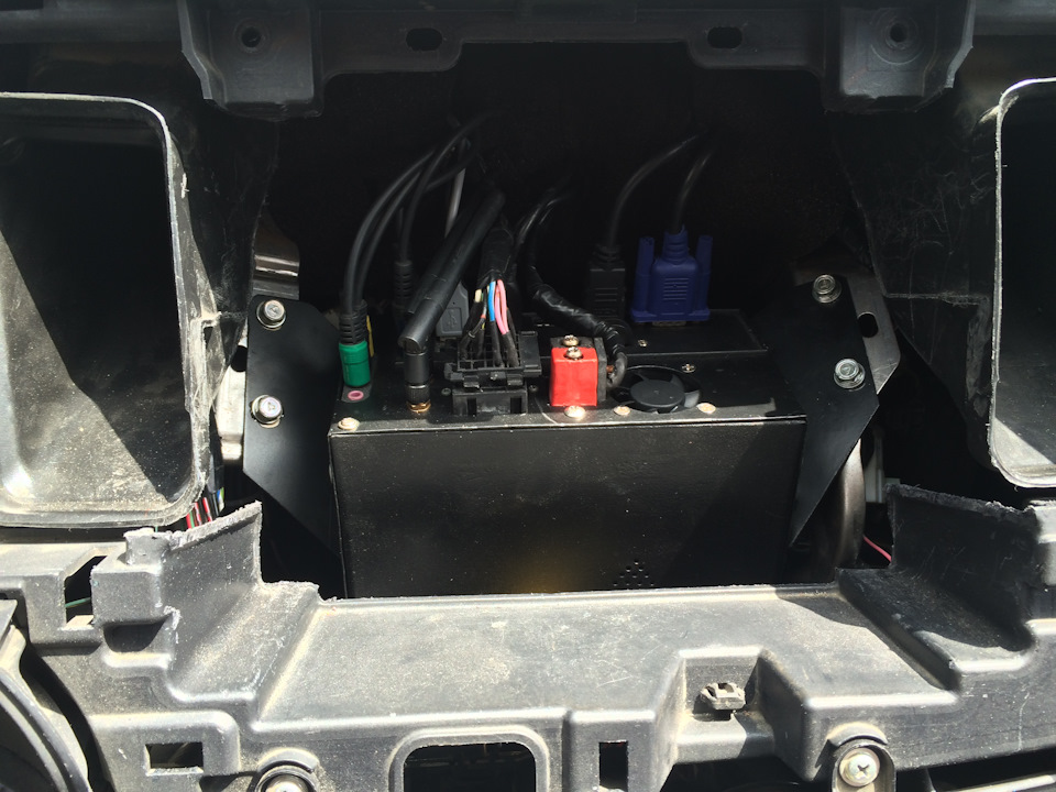

Корпус. На первых фотках видны крепления штатной магнитолы, а на установочных прикручено к болтам рядом с воздуховодами. Отличная, кстати, идея! Я при такой инсталляции крепился к стальной полосе за торпедой:
http://photofile.ru/photo/alex-l/951...e/99487417.jpg
http://photofile.ru/photo/alex-l/951.../100287764.jpg
http://photofile.ru/photo/alex-l/951.../100574050.jpg
Блок питания. Вот ну нафига для такой матери такой блок питания! Там М2 выше крыши! Или вообще мамку поискать с одним (8...19в) питанием, типа DN2800MT.
Монитор. 9 (девять) дюймов!? Что-то не верится... Восьмерка!
Рамка сделана суперски! Сам? Я под восьмерку брал готовыю переходную на 2ДИН - видимая область монитора практически идеально совпадает с 2ДИН дырой
http://alex-l.users.photofile.ru/pho.../130090430.jpg
Звук наверное красава! Я тут тоже апгрейдится по звуку собираюсь
http://www.pccar.ru/showthread.php?t=24387
Только звуковуху хочу Asus Xonar DX - уж больно нравится!

для такой мамки кстати можно и меньше корпус
насчет DN2800MT я асрок взял после просранного гигабита и спаленного асуса)
по производительности не знаю но на мои запросы вроде хватает, + питание от 11 до 18-19в точно, + для меня на плате распаян разьем под 7.1 звук, я не аудиофил мне хватает)

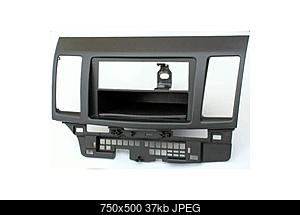

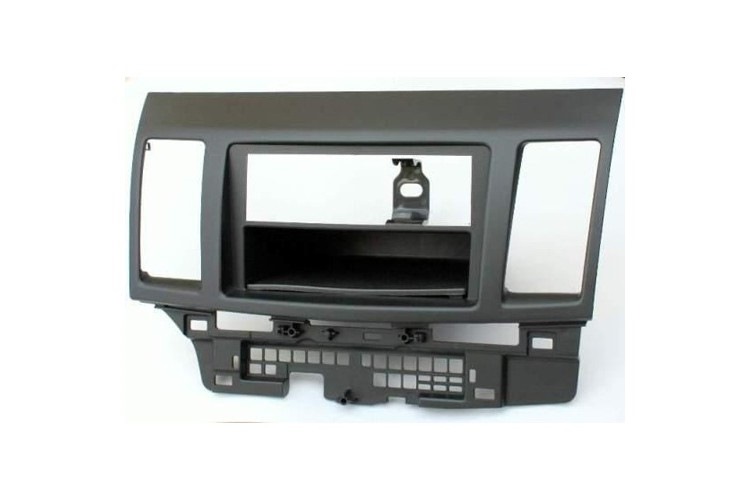

Просто сначала стоял моник 8 дюймов и системник прикручивался вместо штатной магнитолы, первые фотки корпуса. Рамка тоже была изготовлена из покупной переходной.

- рамка 2 DINНажмите на изображение для увеличения

Дома валялся поломанный планшет, 10,1 дюйма, хотел внедрить с него экран, но он оказался слишком большим и казался не эстетично(теперь в планах сделать из него потолочный моник) в итоге купил моник 9 дюймов, сделал новую рамку из старого ГУ с нуля, долго мучался чтоб все было рвно симметрично и красиво. Ну из-за нового моника, так ка он шире пришлось утапливать системник, поэтому родные крапления от штатного ГУ срезал, приварили новые, снял крепления магнитолы в салоне, так что при желании их можно вернуть и поставить штатное ГУ без проблем. Штатную проводку не резал нигде, специально раздолбал ГУ ради разъема, ну а потом он и для рамки пригодился))) Блок M4-ATX, потому что он достался мне за дарма, купил на eBay у евреев за 1600 рексов (новый не б/у не аукцион), на тот момент он стоил в рунете 4500, снего в приципе и начался проект)))

Меньше не получилось, корпус получился по размерам штатного ГУ, походу там стандарты одинаковые, что ширина матери совпадает с шириной ГУ и в корпус внедрен адаптер рулевых кнопок, реле управления усилками, в общем забит по максимуму. Мамки тоже хватает, просыпается за 13 секунд, это уже играет музыка, iCarDS показывает загрузку проца в районе 3-10%, при работе iCarDS, Blusoleil висит, прога для рулевых кнопок. Не отказался бы от ASRock J3710-ITX, но цена кусается, да и переделывать корпус опять придется

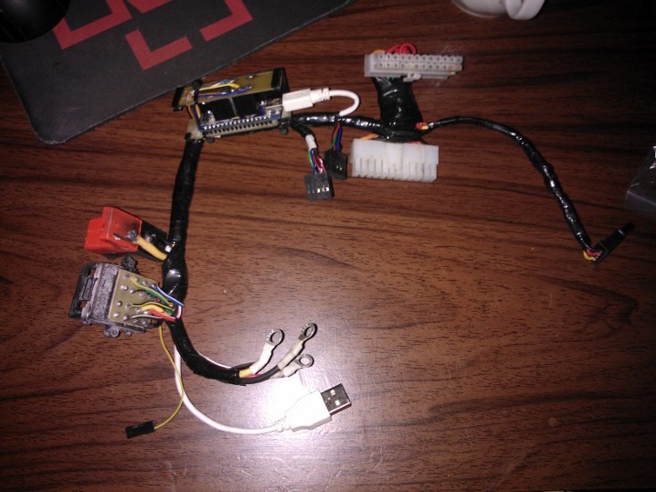

...Штатную проводку не резал нигде, специально раздолбал ГУ ради разъема...
Переходники продаются типа Phonocar 4/743 (в лучшие времена мелким оптом по 350р. находил) - я оттуда разъемы использовал в своих проектах.

Меньше не получится. Стандарт MiniAtx 171х171, стандартная ширина магнитолы (1 или 2ДИН - не важно) около 180, точно не помню.

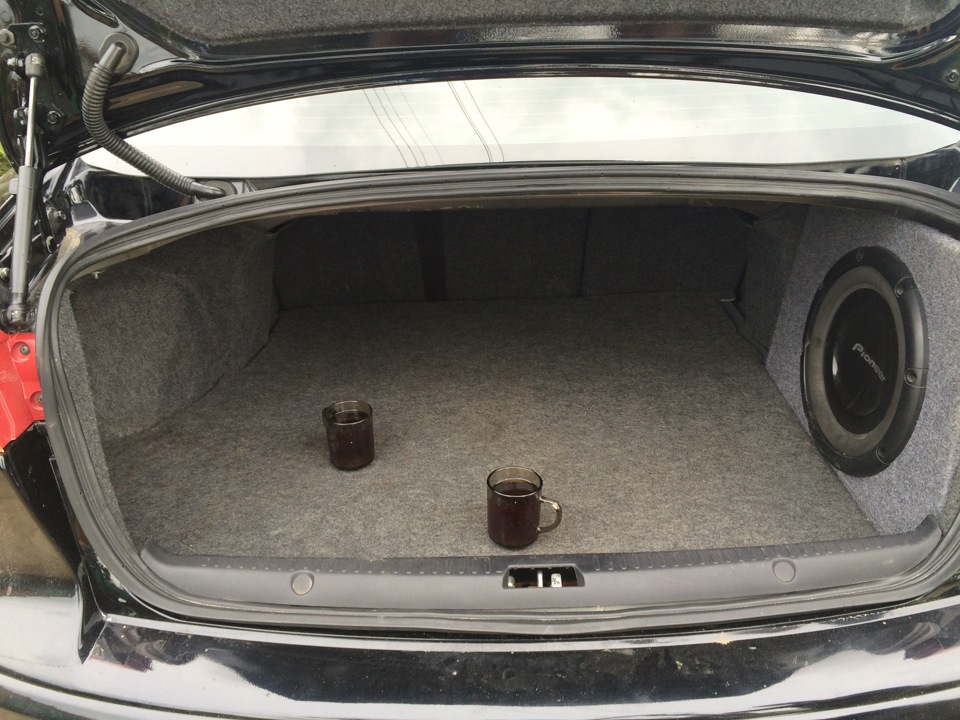

А я запаску выкинул и докатку от мазды положил. Багажник на 15см! глубже стал и все уместилось:
http://alex-l.users.photofile.ru/pho.../120194740.jpg
http://alex-l.users.photofile.ru/pho.../126678993.jpg
http://alex-l.users.photofile.ru/pho.../126679004.jpg
