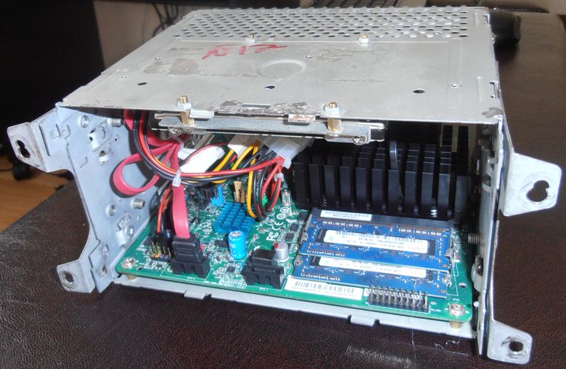

Ревизия системы 2005 года - http://forum.pccar.ru/showthread.php?t=36
Вкратце:
Мать: intel d2700mud, 2.13 ГГц, 32nm, ОЗУ 4Гб so-dim ddr3, hdd 2,5 дюйма, 160Гб,
Блок питания m3-atx, 125Вт.
Тюнер + GPS: AverTV Pilot, тест здесь: http://www.3dnews.ru/digital/avertv_pilot_tv_and_gps
Мышь: беспроводная
Wi-fi+bluetooth: Encore Wi-Fly 2.0
Web камера: logitech c510 - спереди, 2я- сзади не помню какая........
Ик приемник: RedRay Grani J, тест тут: http://pctuner.ru/page-al-redray_grani.html
Монитор "запитан" от блока питания - наводок нет, + конденсаторы на контроллере перепаяны на большую емкость для работы на морозе (спасибо форумчанам)
Выставил в БИОС чтобы, вентилятор вращался на символических 200 оборотах в минуту, спасибо Cedar trail - не греется........
Система windows 8, x64, consumer preview

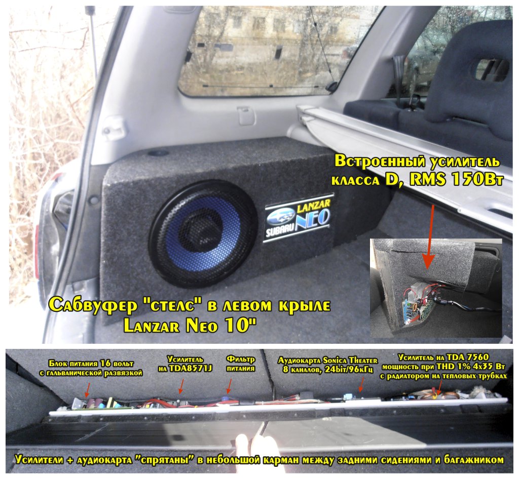

Звуковая карта 8-ми канальная M-Audio Sonica Theater, 24/96: http://www.ixbt.com/multimedia/m-audio-sonica.shtml,
закорочены проходные конденсаторы, задавлены 2-мя ферритовыми кольцами помехи на 4-метровом usb кабеле.
Акустика поканалка на фронт: Prology EX-62c, Лидер, тест здесь: http://www.avtozvuk.com/az/2003/12/H...114prology.htm,
Задняя акустика: не помню какая, вроде sony коаксиалы 4 шт.........
Сабвуфер: Стелс в левом крыле, фанера 20мм + стекловолокно, динамик Lanzar Neo 10 дюймов с неодимовым магнитом и обращенной катушкой,
Такая же модель, (только с диаметром 8 дюймов), Лидер, здесь: http://www.avtozvuk.com/az/2003/08/H...-136lanzar.htm
+ встроенный в саб усилитель 150Вт RMS, класса D. Есть порт, но в принципе неплохо играет и без него.........
Усилитель на фронт самодельный на tda7560, с блоком питания 18 вольт с гальванической развязкой от земли. 4 канала х 35Вт при искажениях 1% по DIN, и 45 ВТ при 10% по RMS.
Помех, шумов, и прочей свистопляски нет. Конструкция собрана на медном низкопрофильном радиаторе с тепловыми трубками, поэтому чип не перегревается..........
Еще один 4-х на TDA8571J, на остальные каналы.
Для всех измерений собрал микрофон с ровной АЧХ на капсюле panasonic WM-60A, с усилителем на малошумящем операционнике,
для настройки задержек, фильтров и т.п. такой же стоит в Behringer ECM8000............
Автозвуком я "переболел" и не пошел дальше lanzar vibe 530, + alpine mbr340 (их продал), помогли как всегда добрые люди,
на палочках объяснив, что "впуливание" серьезных денег в звук - это самая большая глупость, а построить хорошо звучащую
систему можно и с ограниченным бюджетом, если знаешь ЧТО ДЕЛАТЬ!....
Софт:
1) Проигрыватель аудио: foobar2000, aimp3 + плагины: - поканалка, задержки, эквалайзер...........
2) Сбор данных по авто: ecuedit, ecuexplorer: вывод параметров авто, чтение/сброс кодов неисправностей
3) Видеорегистратор: mydrv, webcamxp
4) Навигация: 7дорог, SasPlanet
5) Тюнер, радио - штатный софт - но "телек" не смотрю принципиально и не только в авто...........
6) Управление по ик: redray grani + mkey
7) Телефон и bluetooth: win8, но не болтаю во время движения принципиально........
8) Просмотр видеофайлов: Media Player Classic
поскольку все они грузятся в автозагрузке моментально (спасибо win8 и гибернации)
я переключаюсь между процессами нажатием одной клавиши или прикосновением к экрану......
В биосе выставил быструю загрузку, он "проходится" моментально,
и система запускается после подачи зажигания 12 секунд, из них 8 секунд из гибернации..............

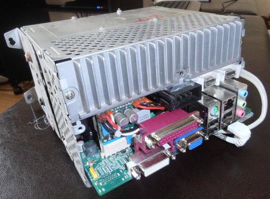

Корпус carpc сделан из корпуса 2дин магнитолы, удлинен с одной стороны где есть крепление на материнской плате,
полоской жести, при помощи клепок..........

Вопрос про звуковуху, как она подключена, точнее как к ней усилки подключены, через 3.5мм ? можно фото. Без переделок она шумит?
Как win8 в машине ? Точнее как обстоят дела с дровами?
Ra3eR вне форума   Ответить с цитированием
Старый 16.04.2012, 21:36   #3
SergeykoR
Регистрация: 07.07.2005
Сообщений: 698
Сообщение от Ra3eR Посмотреть сообщение
сфотать лучше не смогу, т.к. все хозяйство "утоплено" в небольшой "карман", и придется все вытаскивать - это время, его нет.....
Да она подключена короткими проводами с 3,5мм миниджеками, а другие концы распаяны на усилители сразу. Конденсаторы закоротил для "звука" - на шумы это не влияет.
Шумы если они есть, идут с блока питания компа - их нужно гасить, можно фильтрами. Я поставил качественный USB кабель с ферритовыми кольцами, и добавил еще 2 кольца от себя, вот такие http://www.hi-fi.ru/auction/detail/771891. И их вообще везде использовал как стяжки...
Win8 в авто это класс!!!!!!!!!!! То что давно ждали!
Карту подхватила на раз, опознала, дала законфигурировать нужное количество каналов от 2 до 8, и в зависимости от каналов разрядность звука.
Т.е. на 2 каналах будет максимум 24/96, на 8-ми 16/44, на 6-ти, как пока использую я 24/48кГц.
На ходу, во время проигрывания музыки можно выткнуть из usb разьема, а потом воткнуть foobar продолжает играть..
на прошлых версиях windows такие трюки заканчивались плачевно............ для системы - она могла перегрузиться, или отрубала звук совсем.........
7-ка с соникой вообще не работала, xp по выходу из гибернации включала звук на всю катушку - это проблема firmware и не только соники, но и многих usb карт.
С win8 при выходе из гибернации она тоже играет громко несколько секунд, а потом драйвер windows включает громкость которая была раньше.
Нужно только поставить задержку на включение remote усилителей на 6-7 секунд в блоке питания, тогда после запуска имеем уже нормальный звук.
Последний раз редактировалось SergeykoR; 17.04.2012 в 10:15.

По усилителю:
на чипе я действительно выставил максимально позволимые 18 вольт,
сегодня ходил в машину мерял, но не вспомнил потому-что все делал в попыхах перед отъездом, запомнил только что при выставленной напруге получилось 35Вт
Только на такой напруге он сильно греется - нужен хороший теплотвод, я использовал низкопрофильный кулер на тепловых трубках, с медным основанием,
но звучит он весьма неплохо.
По ценам примерно 600р за преобразователь + 600р за плату усилка + 200р за кулер, схожий по параметрам училок lanzar MNX-450
http://www.auto-music.ru/products/fo...r-mnx-450.html
в RMS по паспорту дает 35Вт, мой на tda7560 все 45Вт RMS...........
