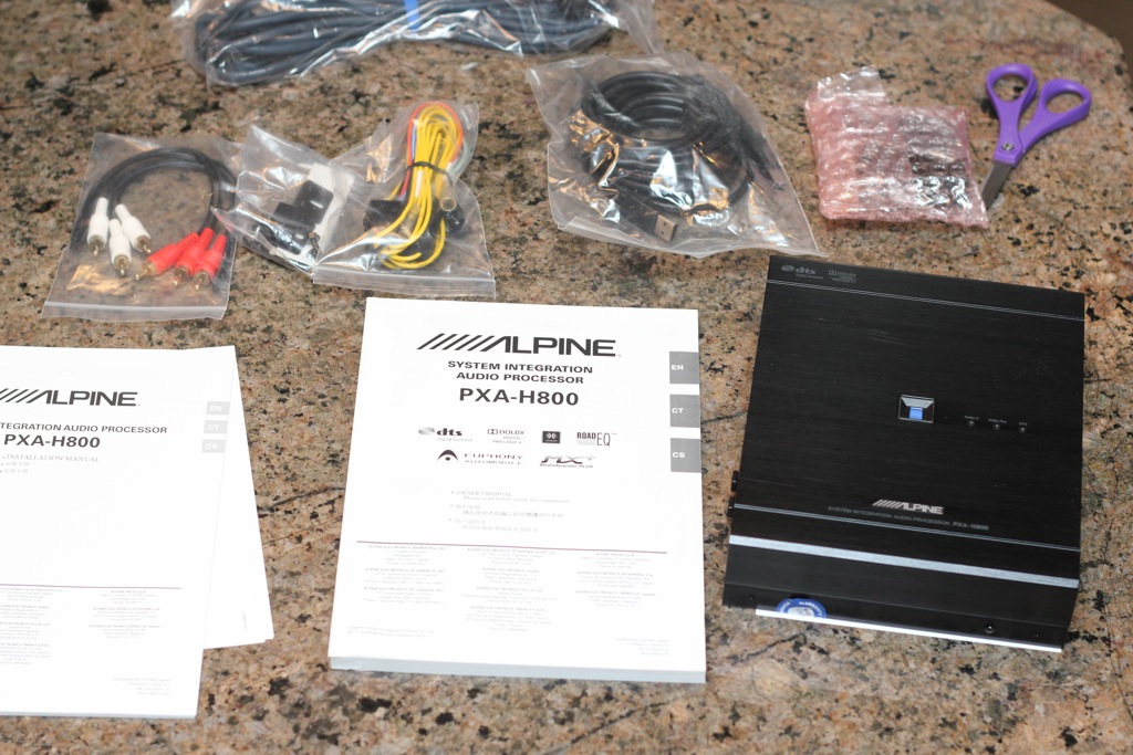

получается к PXA-H800 подключаем с компа звук по оптике, и он PXA-H800 поймет что звук идет и выведет его?
для настройки PXA-H800 есть usb порт и драйверы в комплекте для настройки на пк
