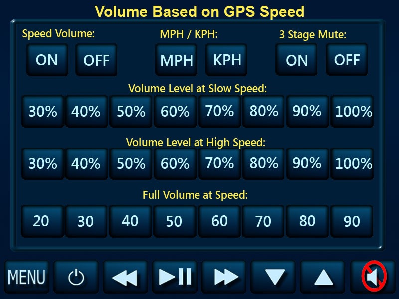

Кстати, такую же фичу я нашел и в RoadRunner'е, и там можно поставить не только пределы громкости, но и задержку на изменение громкости, что бы постоянно не менялась громкость.
