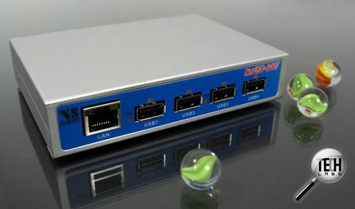

Наткнулся вот на такой девайс

Известно что длина USB провода максимум 5 метров, а иногда и на 3.5 начинаются проблемы передачи. Могут ли подобные устройства облегчить нам жизнь или наоборот. По идее длина LAN может быть довольно большой и можно спокойно протянуть LAN провод 6м. из багажника до панели.
Кто нибудь заморачивался с подобными устройствами? Есть ли они вообще в продаже?

Yandex много ссылок выдает. Например эту.
Цена на них великовата, но скорее всего оправдывает себя.

Ну там на самом деле далеко не все USB устройства поддерживаются.
В пределах машины гораздо легче - хаб на длинном проводе с собственным питанием. В крайнем случае, с еще одним хабом-повторителем посередке.
Была у меня необходимость длинный USB сделать, так купил разных USB шнуров в разных магазинах и методом тыка нашел самые лучшие, длина больше 6 метров получилась. Некоторые кабели и на трех метрах сдувались. Сканер штрихкодов удлиннял чтобы кладовщицы по складу могли свободнее перемещаться.
Может поможет.
