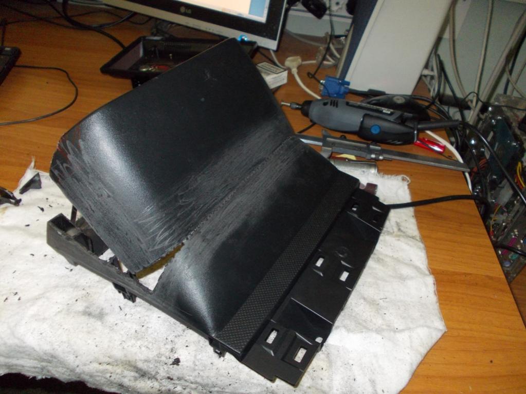

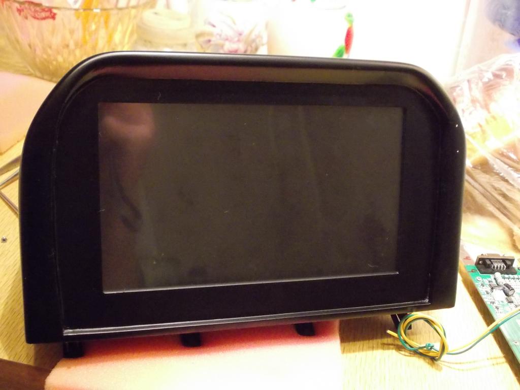

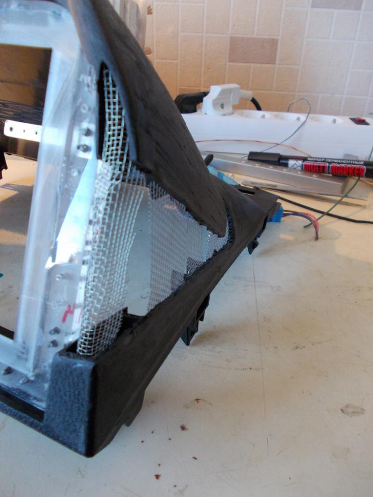

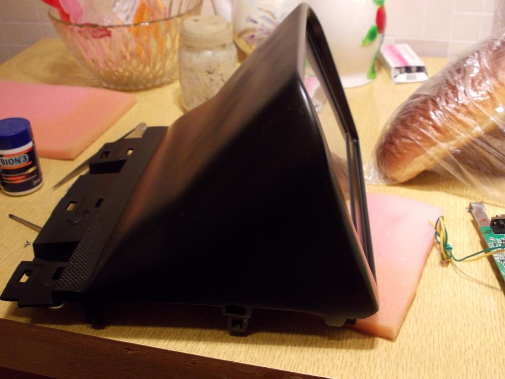

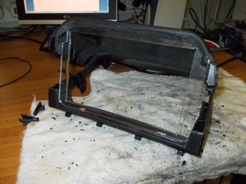

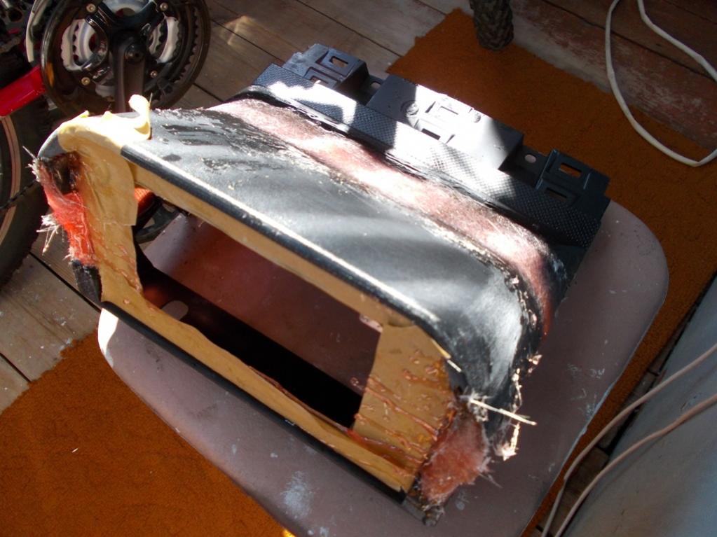

Картинку на монитор лилипут 8 дюймов тачскрин, выводим через удлиненный dvi, для его установки используем накладку на торпедо в замен штатного бурдочка. Некую решабельность этой проблеммки придумали китайские ребята для полноценной установки 1 диновых магнитол в демку. Отступлю: В штатной музо- башке стоит за панелью плата на которую завязан климат\кондей аварийка, управление магнитолой… можно наколхозить выпилить и собрать блок климата кондея на микрухах и рэле сконструировать с переходным железом на 2-а дин магнитолу. Ну а если подумать то зачем?... Если ваш пыл угаснет на пол пути к цели, а кому нравится колхоз!? Потом для исправления и затыка дырки нужно будет потратить на панель от2-5 килорублей!
Было принято решение не пилить,тупо взять Китайскую накладку порезать и установить туда внутренности от монитора и еще сохранив оригинальны корпус оного лилипуто-монитора.
Так же под панелью с монитором живут модули радио и нави. К ним очень просто добраться.
В переделке 1дин панели в монитор огромный технический вклад внес Станислав. Спасибо за изготовление переходной рамочки!... Так же он занимался настройкой и оптимизации всей системы и достройкой по удаленке с Москвы....
