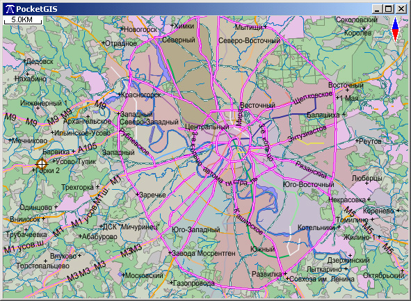

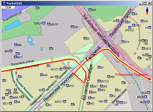

• Запущен новый проект под названием PocketGIS. Это программа и карта, которая пока работает под windowsXP и Windows2000. Сейчас для скачивания доступна бесплатная альфа-версия, она еще будет многократно дорабатываться, но уже позволяет решить вопросы навигации обладателям карпутеров - автомобильных компьютеров.
• Все читать и брать здесь:
www.PocketGIS.ru
http://www.pocketgis.biz/forum/ - форум
• Проект является многоплатформенным - есть версия для КПК и других устройств. Набор функций также планируется постоянно наращивать.
Copyright (C) "ЗАО Геоцентр-Консалтинг", 2006
Copyright (C) "В.Осипков", 2006
Еще фото в машинах
ID:	1802   Нажмите на изображение для увеличения
