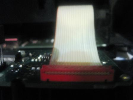

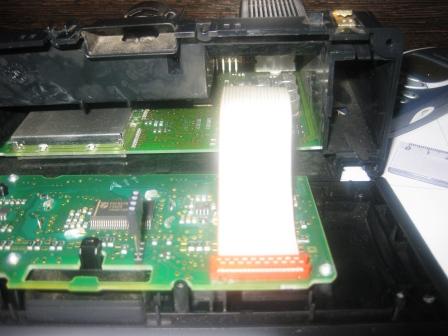

всем здравствуйте!!!! люди добрые хочу убрать управление кондеем с панели на потолок . сам блок климата состоит из двух частей (самого блока управления и морды с кнопками и дисплэем) соединенных шлейфом. места на потолке не особо, поэтому влазиет только морда. возникла идея разрезать шлейф и сделать вставку типа папа-мама ну и на разрезонном шлейфе так же (все для того чтоб в случае изменения места положения морды все не перепаивать). залез на чипдип посмотрел Разъемы IDC но так как сам я с ними не разу не сталкивался возникла проблема какие нужны и как они вообще ставятся
сам шлейф из 20 проводков ,ширина примено 24,5мм, расстояние между ними примерно 1мм

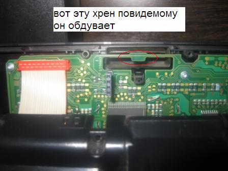

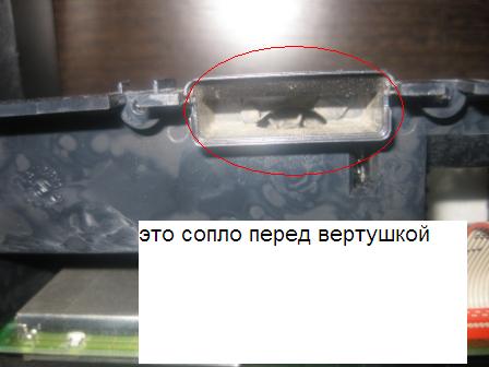

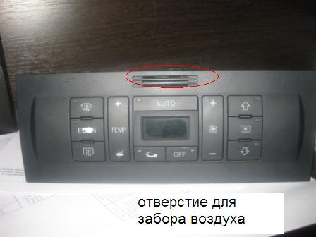

Не, в ауди датчик стоит в морде климы и обдувается собственным микропропеллером!

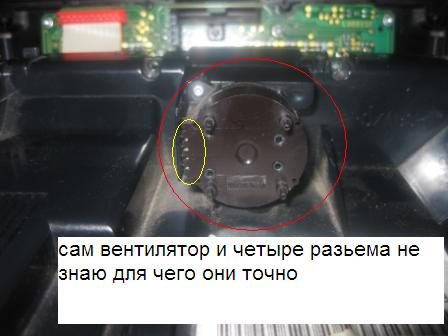

как опознать этот датчик
