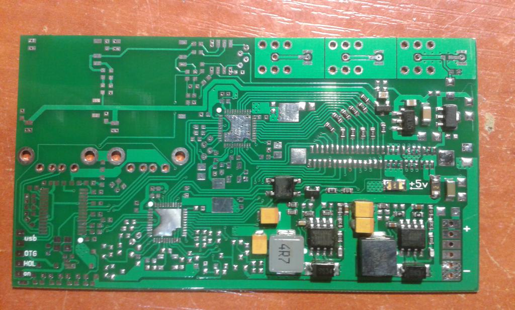

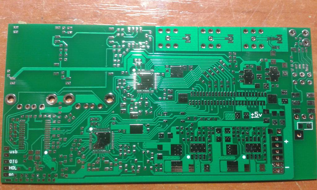

Решил из тени тоже выползти... Есть проект на винде, но достали меня периодические глюки, большое потребление питания, проблемы периодически с выходом из сна и т.д. и т.п...
Появился у меня нексуc 7 2013LTE и было принято решение сделать проект на нем. Посмотрел многие здесь проекты и был от некоторых в шоке ( в плане исполнения) Часть из них, не то что в машину, а столе стремно включать Некоем случае ни кого не хотел обидеть. Бешенство сделано из стандартных узлов USB хабы, контроллеры, блоки питания ,периферия и т.д. Увсе это соединено проводами ,скручено в клубок и засунуто за планшет от глаз... А потом много тем, у меня помехи, постоянно что-то отваливается, глючит и т.д. Но есть проекты ОЧЕНЬ достойные, смотришь,что ребята делают ,аж сердце радуется
Но вернемся к нашим баранам ... Немного покумеков, решил делать на печатных платах. Всего плат 2 Акб планшета решено удалить,а на него место поставить плату №1 , Вторая внешняя будет соединяться шлейфом.

на 2 плате надпись зеркальная. Полигон не близко ли? В домашних условиях я такую плату не вытравлю, это минус для меня. Схему дай. Фото готового есть?

Продолжаем...
На этой плате, расположено 2 DC-DC преобразователя, две атмеги 32U4 ,одна аттини13 , два BT модуля (основная ихняя задача, менять софт контроллеров 32U4 по воздуху), И USB HUB. 3 Вч разъема ,для подключения внешних антенн GSM, GPS, WI-FI .
Да я знаю ,что на обратной стороне ,надпись зеркально забабахал Надеюсь это последняя ошибка Расстояние между дорожками в основном 0,15мм ,да и некоторые дорожки тоже 0,15. Так таковой схемы пока нет,все в голове. Набросок где-то выкладывал и ты его смотрел.. Фото готового нет ,вчера только платы пришли. Про какой полигон ведется речь ?
массовый.
Ты в чём плату разрабатывал?
Тему стоит развивать только лишь потому, что она прокачает ТВОИ навыки. ПО крайней мере у меня так было .
И потому, что мне интересно. Если плюсы твоего решения перевесят лишнюю возню по замене рабочего решения - готов пострадать фигнёй - поменять шило на мыло ))

массовый.
В обычном sprint-layout 6
Если ты ,что полигон очень близок к другим дорожкам,то нет. У нас здесь не силовая техника с сотнями вольт. Да и маска очень качественная
Если б китайцы платы делали не по 10 шт ,а по одной ,яб все равно делал бы.. Так как проект , в первую очередь для меня любимого, вот по этому пытаюсь вложить в него частичку себя..
ЗЫ за эти 30 минут ,что дома ,спаял пока первый блок питания,полет нормальный (уже радует) ,Сча только по больше нагружу и пусть часок помолотит..

Собрал пока блоки питания,и так по мелочи... Несколько часиков погонял. Без охлаждения не сильно айс, если постоянный ток превышает 1,5А по выходу, то температурка стремится к 60-70 градусов. Хотя с другой стороны ,средний ток потребления планшета ~1A и только на краткое время может подскочить до 1,7A . Гонял пару часов при токе 1,8А нагрев платы под драйвером 65 градусов ,самой микрухи ~80. Но если приложить термопроводящию резину,температура падает примерно до 60 градусов. Вроде пока близко к расчетной, в трамвайную остановку

Сообщений: 2,548
так, я не понял. У тебя под дросселями металлизированные отверстия и полигоны для охлаждения есть? Те же кис и кив их активно используют.
