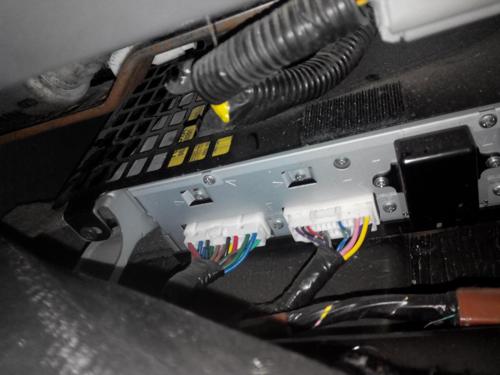

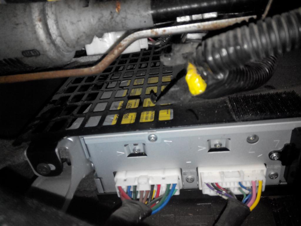

Всем доброе время суток, итак очень хочется сделать CarPC проект. Так как то что есть категорически не устраивает... Очень много перечитал информации, на этом форуме, на драйв2.ру, в прадо ветке, и пообщался с "умельцами" в итоге немного запутался. Прошу направить на путь истинный.

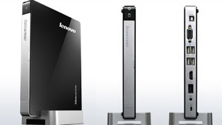

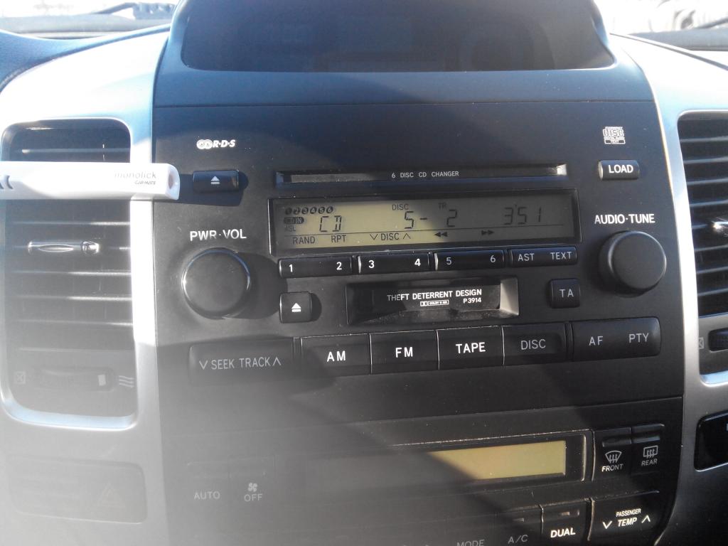

Теперь предметно, что имеем на сегодняшний день, это штатный кассетник магнитоллу с чейнджером на 6 диском, не понимает мп3 . Штатный усилитель Тойота под сиденьем со штатными колонками. Монитор с тачем 7 или 8 дюймовый пока остальные запчасти едут, есть время подумать и выбрать.
Прочитал несколько раз ветку http://pccar.ru/showthread.php?t=169...EF%F0%E0%E4%EE
С питанием вроде проблем нет, через вот такую штуку запитать можно. Дальше проблема как сдружить все это со штатным усилителем%)... На сколько адекватно понял нужно собирать некую плату с использованием ардуино нано, и куча микросхем из этой ветки. Прошу помочь, наставить на путь истинный.

А зачем тебе цепляться к штатному усилителю?... Толку от него не много... Да и когда подключать будешь комп, звук будет другой.. Могут быть пуки, цыки ... Имхо, надо выводить звук на комп, я так и сделал... По питанию мудрить не стоит, возьми проверенный m2...на сайте Carmonitor.ru
Чейнджер выкинь (или продай), на его место ставь системник, а в перчаточный ящик, проведи USB хаб портов на 7, для подключения различных девайсов

тойотовский усилитель хоть и гавно, но все же лучше его использовать для начала
насколько я помню в авто стоит 7 динамиков и саб, так что снятие его добавить гемора
http://trioma.ru/products/catalog.shtml#ky
вот посмотри эти включалки штатных усилков, думаю подойдет

так же, штатню ГУ можно оставить на месте, а звук с компа завести на AUX и сделать монитор вместо мониторчика наверху который, а его перенести на потолок, он мелкий и опять же насколько помню от него не так много толку/
AUX можно взять с касеты, или так же с триомовского адаптера

У меня осталось штатное ГУ. Звук, считаю, отличный, но я не гурман. Пуков и хрипов нет - ни в момент загрузки, ни потом (АУКС на ней штатный). Но, насколько я понял, у ТС экран должен вместо ГУ встать?
У меня-то предусмотрено штатно для отдельного экрана место - ничего придумывать не пришлось
Удачи!
Насколько я понял, ТС, выбрал готовый системник с моно-питанием - так что ему М2 не подойдет. Нужен "USB DC-DC PSU".
Да и считаю, что время таких БП как М2-М4 уходит - все больше материнских плат с монопитанием - это удобнее - БП можно безопасно разместить в стороне от системника в случае нехватки места.

Монитор будет вставать в штатное место магнитоллы! У меня в комплектации трип комп, по этому вывести выше не выйдет...да и не вижу смысла...По поводу включалок читал, вижу что это явно дороже, подобную схему реализовать можно гораздо дешевле, думаю только как%)... ну на крайний случай лучше уж тупо усилитель за эти же деньги взять чем "включалку"... единственное не могу только найти и собрать саму схему %)

Я немного не так понял - тот бп у вас был для монитора, а я думал, вы системник хотите от него питать. Для монитора он пойдет. А для системника - я правильно понял - там не АТХ-питание?
