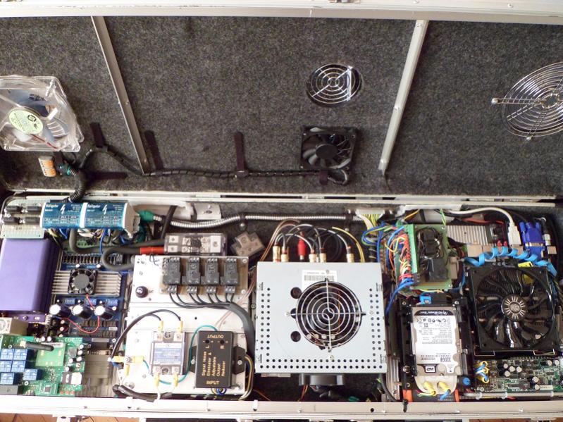

Сейчас решил немного расширить функционал и собрал все в одном чемодане.

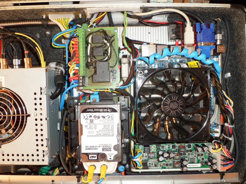

Итак:

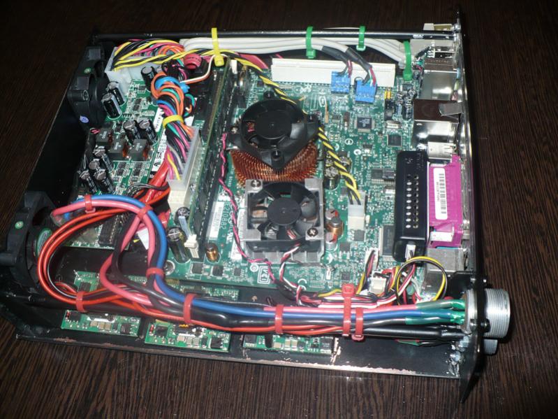

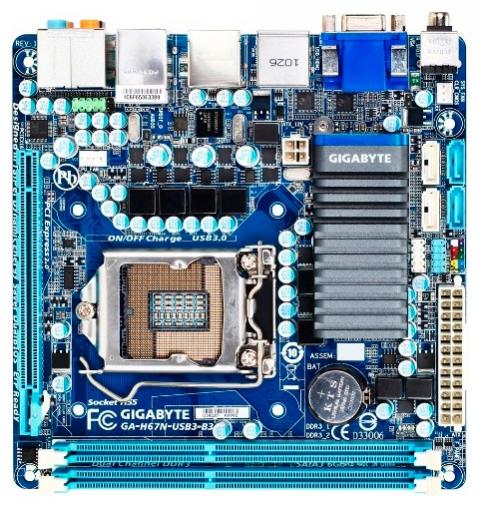

Материнская плата Gigabyte GA-H67N-USB3-B3. http://www.pccar.ru/attachment.php?a...1&d=1339696363

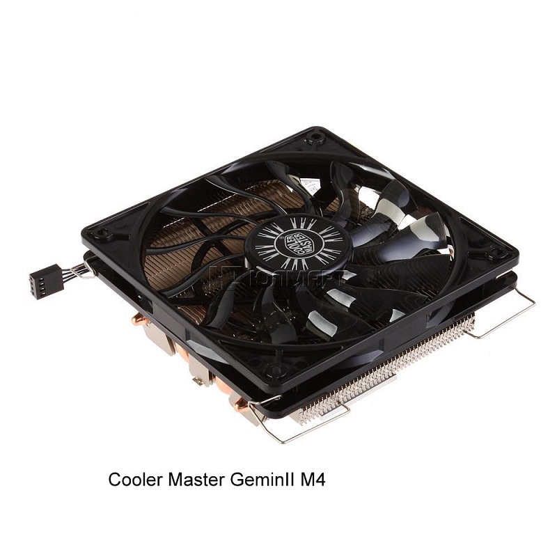

Процессор Intel Core i5-2310 c системой охлаждения. http://www.pccar.ru/attachment.php?a...1&d=1339696629
Память 4Г.
HDD WD 320G.
Windows 7.
БП M2-ITX.
BU353 GPS Receiver
Сити ГИД для CarPC версии 7.2. Релиз

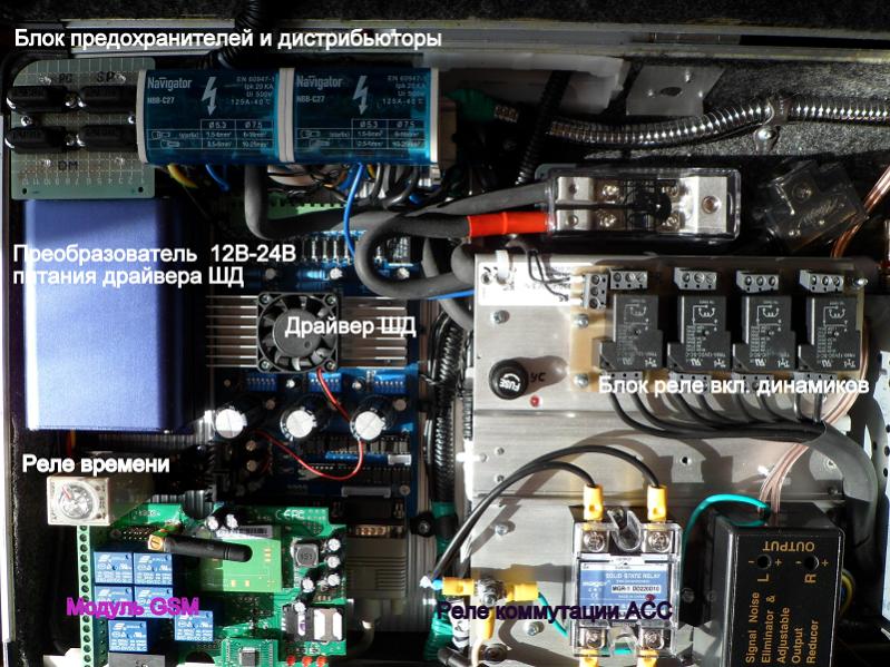

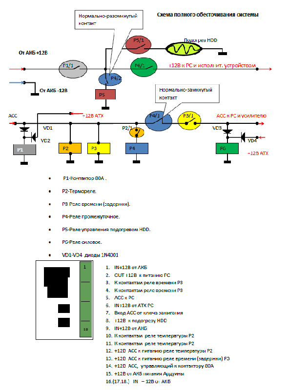

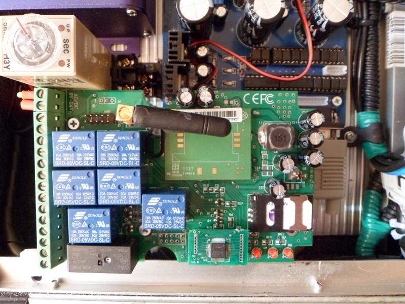

Контроллер питания собран по такой блок-схеме. http://www.pccar.ru/attachment.php?a...1&d=1339696702

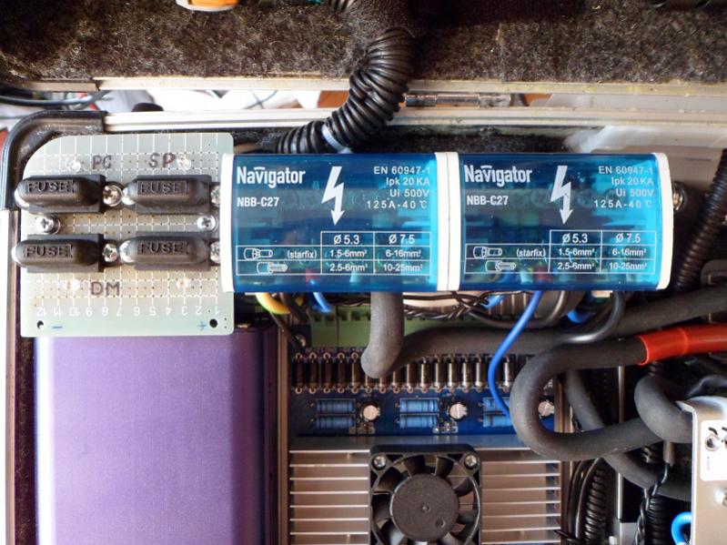

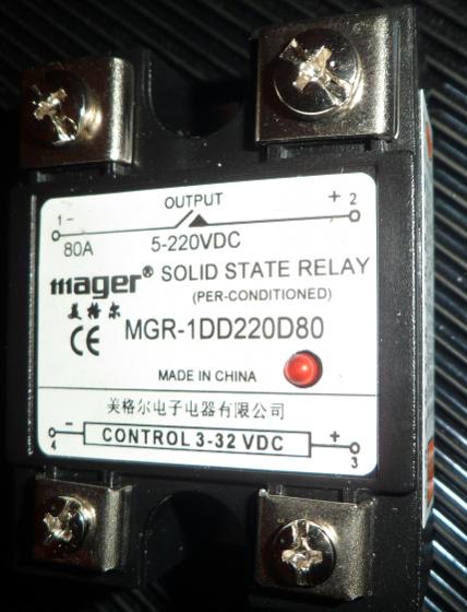

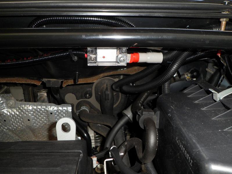

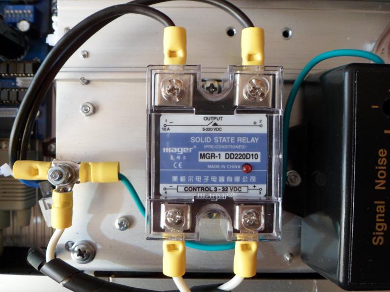

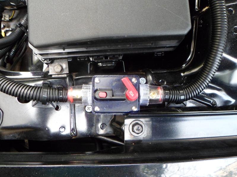

Полное обесточивание производится через твердотельное реле на 80А, установленное под капотом. Там же и предохранитель на 80А. Питание АС взято от штатного FM тюнера, смонтированного в чемодане (далее подробно) и развязано через твердотельное реле, для уменьшения нагрузки на линию АС. http://www.pccar.ru/attachment.php?a...1&d=1339696760
Таким образом, отключается вся линия питания от реле под капотом - до багажника. http://www.pccar.ru/attachment.php?a...1&d=1339696835 http://www.pccar.ru/attachment.php?a...1&d=1339696865 http://www.pccar.ru/attachment.php?a...1&d=1339696888
Силовая проводка выполнена кабелем КГ25, который уложен в тюбинг. В багажник, где располагается система, проложены два силовых провода - +12В и -12В. Дополнительное заземление в месте установки системы не делал.

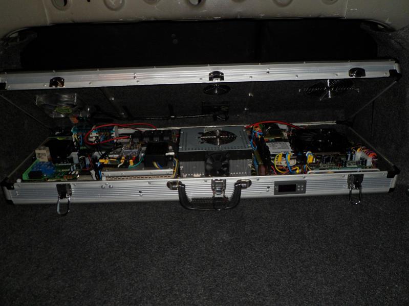

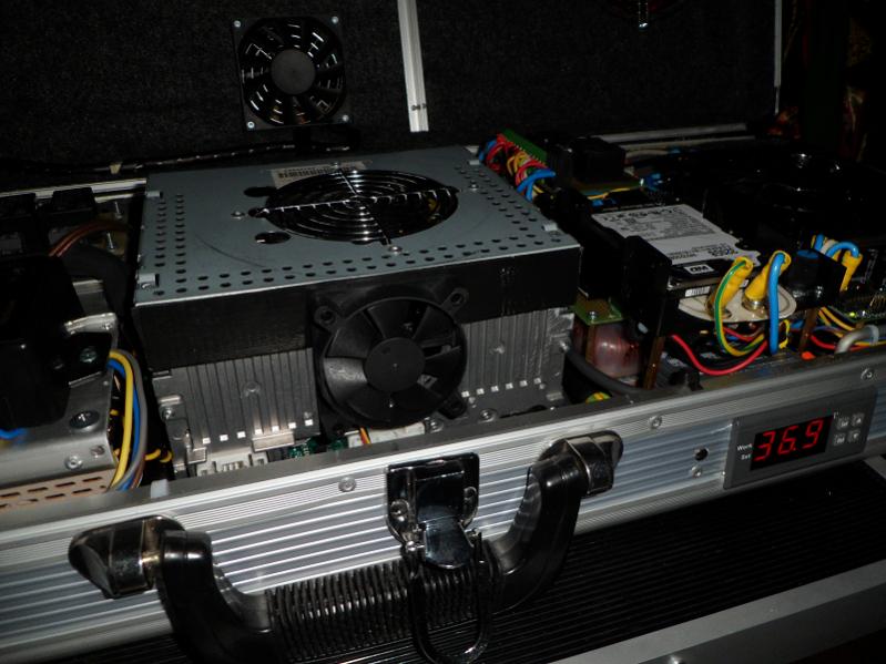

Вот так выглядит чемодан внутри.
http://www.pccar.ru/attachment.php?a...1&d=1339696959
Так снаружи.
http://www.pccar.ru/attachment.php?a...1&d=1339697038
Крышка оклеена листовой резиной для практичности.

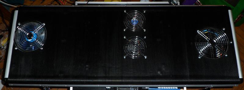

Вентиляторы:
120мм-на вдув (первый слева).
90мм- на выдув (верхний по середине).
Отверстия для вентиляторов - усилителя (нижний по середине) и процессора (правый).

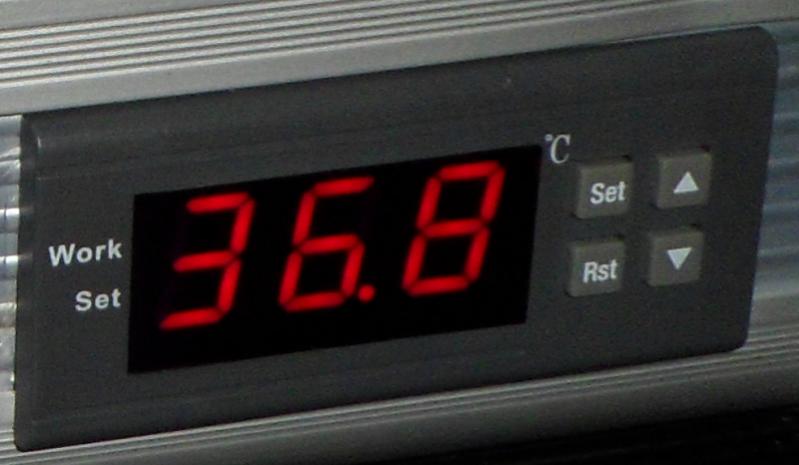

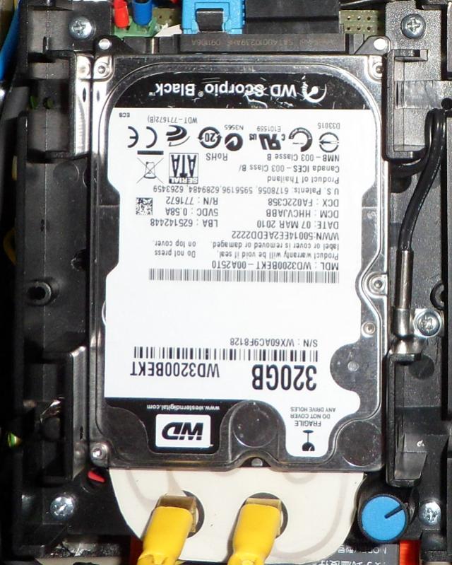

Подогрев HDD выполнен на элементе подогрева зеркала, программируемом термореле и настроен на +5С °. Если температура ниже +5- система не заводится -греем HDD до +5, после чего вся система запускается.
http://www.pccar.ru/attachment.php?a...1&d=1339697114 http://www.pccar.ru/attachment.php?a...1&d=1339697139
http://www.pccar.ru/attachment.php?a...1&d=1339697265 http://www.pccar.ru/attachment.php?a...1&d=1339697318 http://www.pccar.ru/attachment.php?a...1&d=1339697342
http://www.pccar.ru/attachment.php?a...1&d=1339697369 http://www.pccar.ru/attachment.php?a...1&d=1339697429 http://www.pccar.ru/attachment.php?a...1&d=1339697457

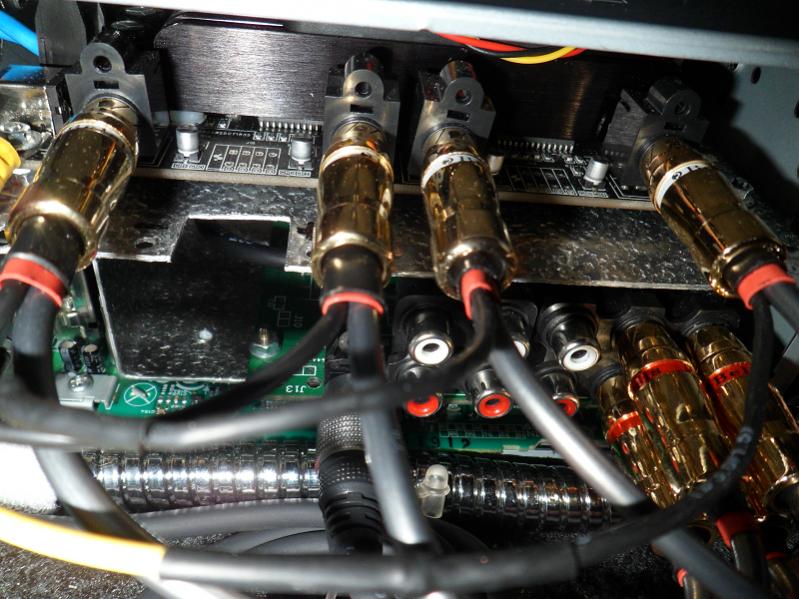

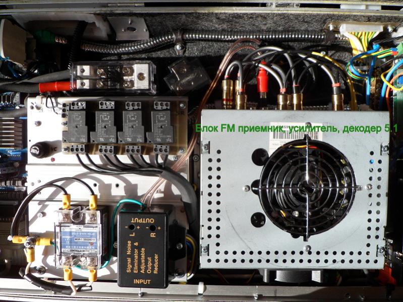

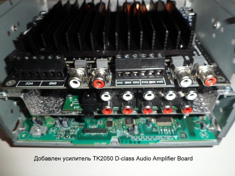

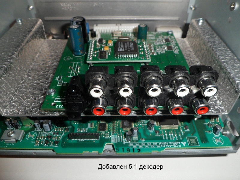

Усилитель 4х100Вт вот такой http://www.ebay.co.uk/itm/4-100-watt...item563b810f91
Декодер 5.1 такой http://www.ebay.co.uk/itm/5-1-DTS-AC...item2c65c37e22

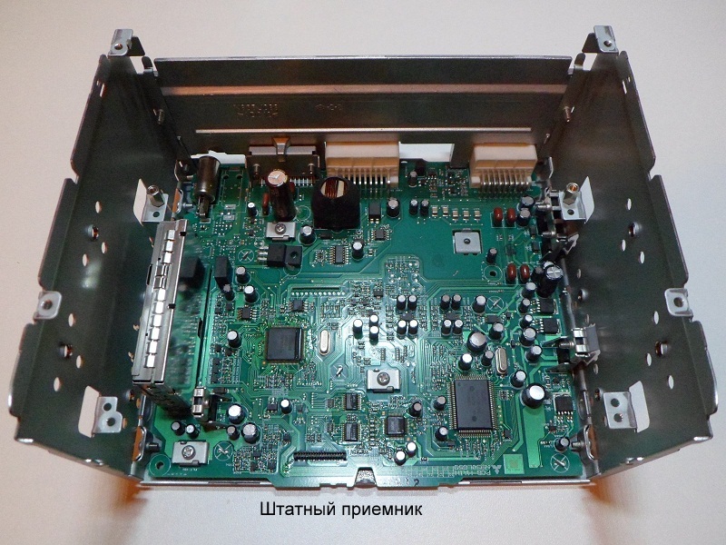

Собрано все в корпусе от штатной магнитолы, из которой бал удален проигрыватель дисков. http://www.pccar.ru/attachment.php?a...1&d=1339698378 http://www.pccar.ru/attachment.php?a...1&d=1339698407
http://www.pccar.ru/attachment.php?a...1&d=1339698440 http://www.pccar.ru/attachment.php?a...1&d=1339698477
Вид со стороны межблочников. http://www.pccar.ru/attachment.php?a...1&d=1339698477 Звук от компьютера по оптике.

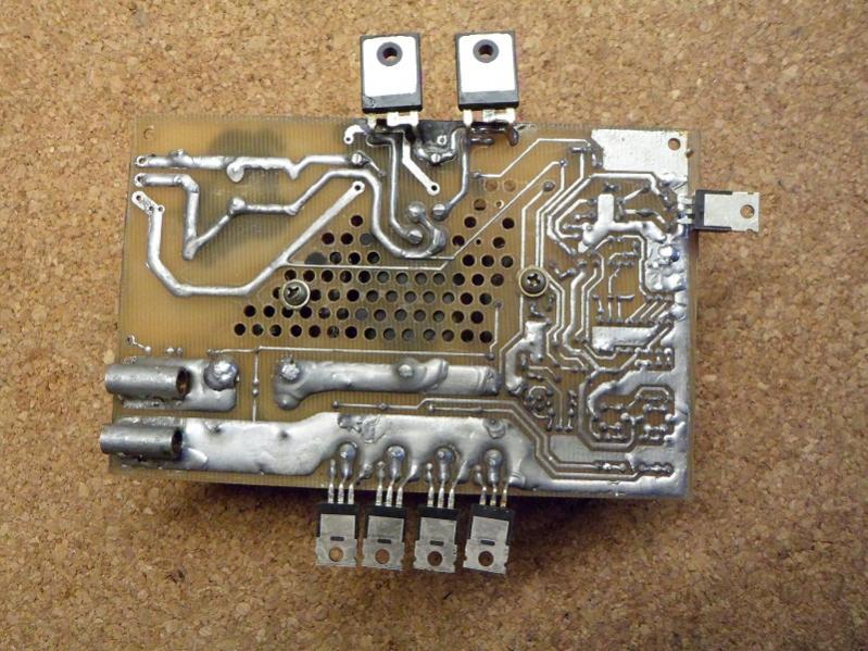

Преобразователь питания усилителя 12В-24В 300Вт. брал здесь
http://interlavka.narod.ru/nabor/nabpreobra03.htm
http://www.pccar.ru/attachment.php?a...1&d=1339698600
http://www.pccar.ru/attachment.php?a...1&d=1338817508
Провода питания преобразователя - КГ16 (запитаны через дистрибьютор питания). Провода питания усилителя ПВ3х4кв.мм.
Все это смонтировано на алюминиевом шасси с дополнительным обдувом двумя вентиляторами 30х30х10. Там же смонтирован DC-DC преобразователь http://carmonitor.ru/ru/product_info...roducts_id=166 питания 5.1 декодера, во избежание помех по питанию.

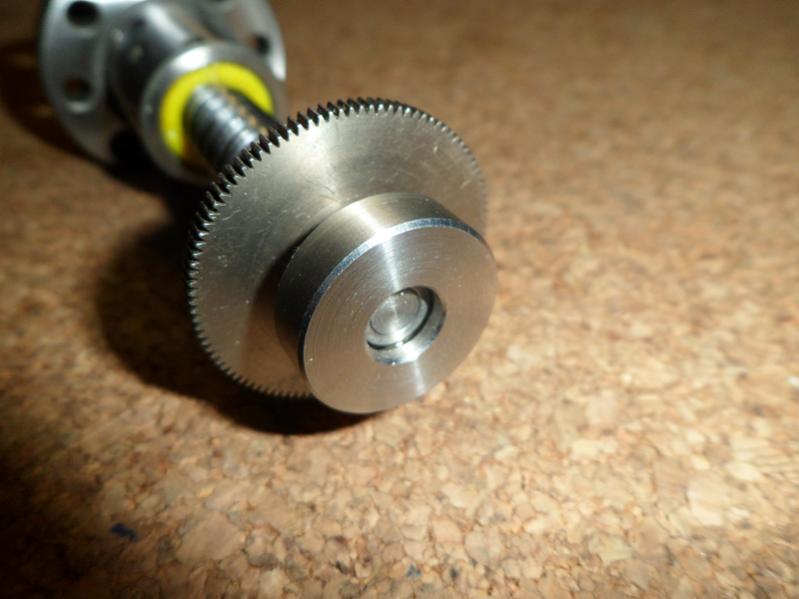

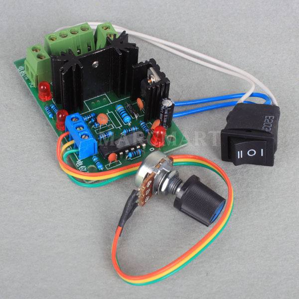

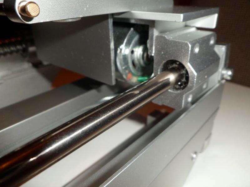

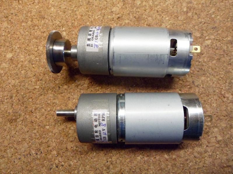

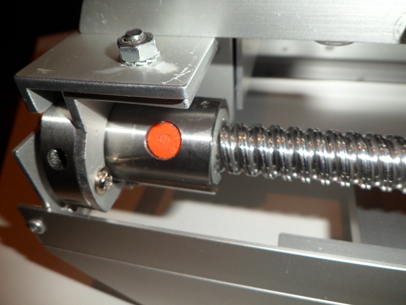

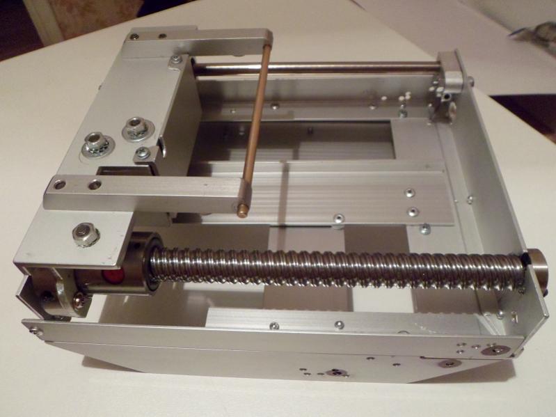

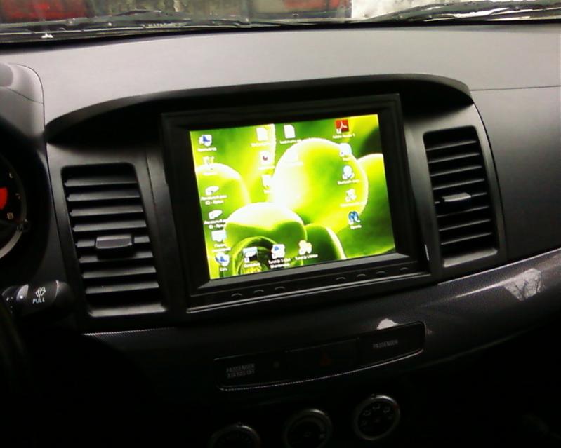

Монитор использую LILLIPUT 8″ TFT LCD SKD. Сейчас идет процесс изготовления очередной системы перемещения монитора. Одна из первых систем http://www.youtube.com/watch?v=aw8wFAA5lC0 с прямым приводом от ШД и сервой оказалась немного слабовата - при резких торможениях шаг ШД перескакивал. Поэтому решил сделать на ШВП и линейных подшипниках. Во всех подвижных узлах используются микроподшипники.http://www.pccar.ru/attachment.php?a...1&d=1339706274
http://www.pccar.ru/attachment.php?a...1&d=1339706320

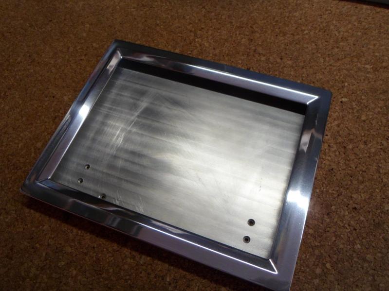

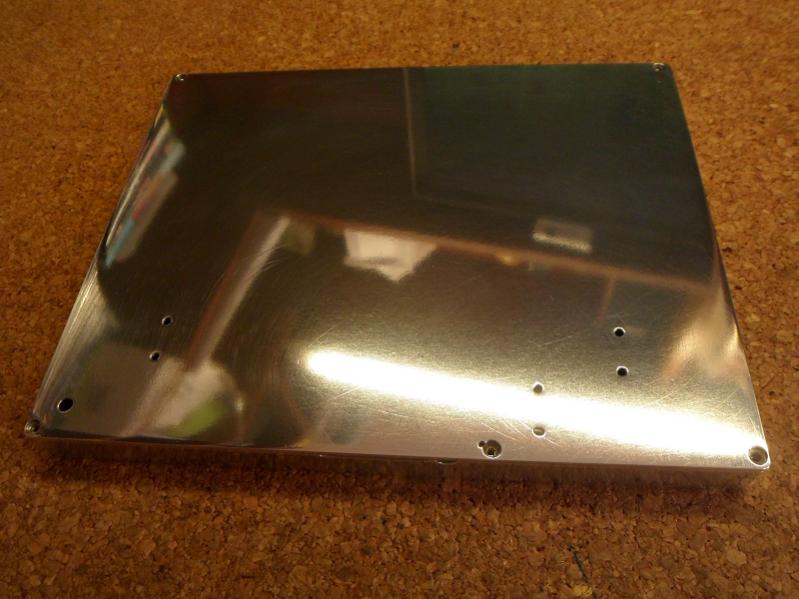

Корпус для монитора сделан из алюминия. http://www.pccar.ru/attachment.php?a...1&d=1339706823 http://www.pccar.ru/attachment.php?a...1&d=1339706848

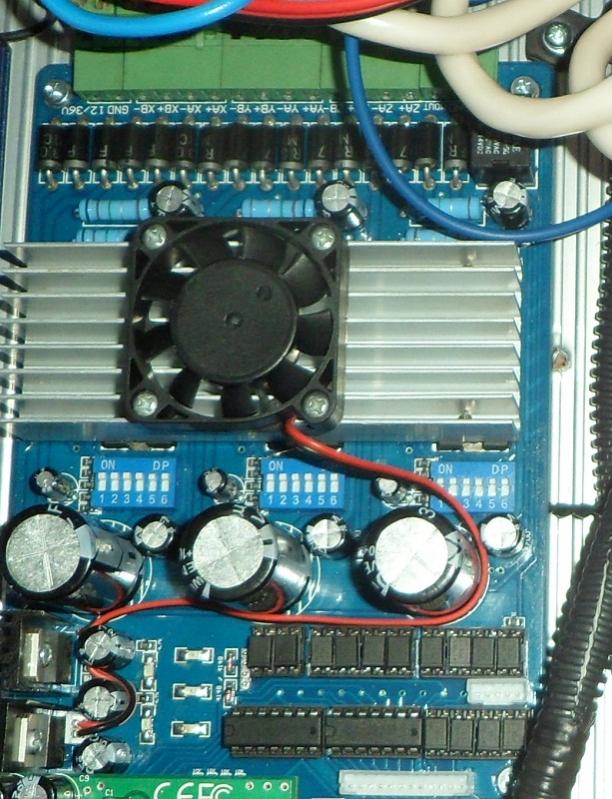

Управление ШД от драйвера ШД, а моторедуктор управляется модулем управления.http://www.pccar.ru/attachment.php?a...1&d=1339707027 http://www.pccar.ru/attachment.php?a...1&d=1339707051

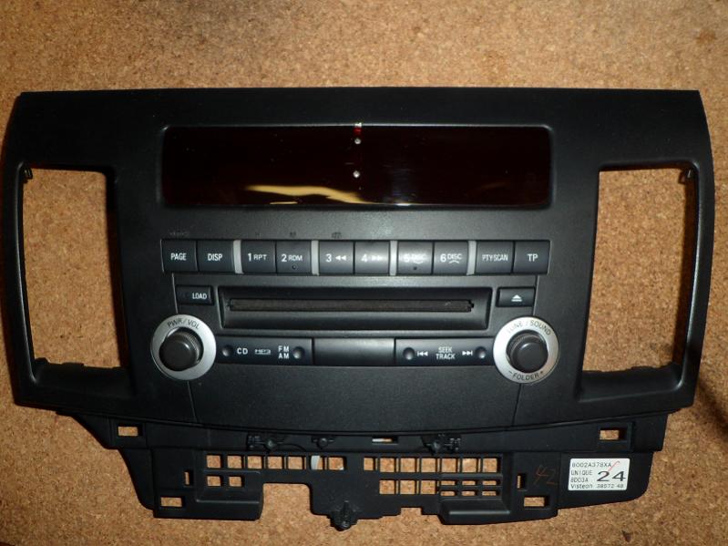

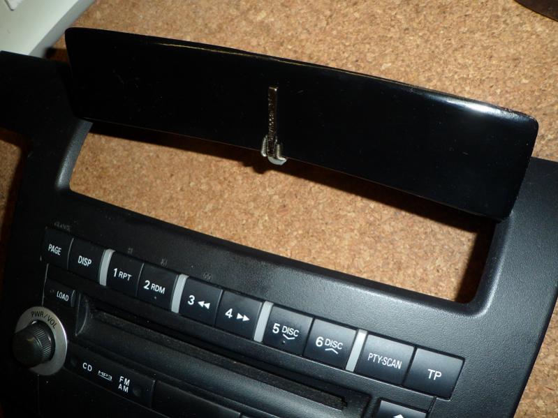

Это, как вариант переделки штатной панели. http://www.pccar.ru/attachment.php?a...1&d=1339707888 http://www.pccar.ru/attachment.php?a...1&d=1339707914

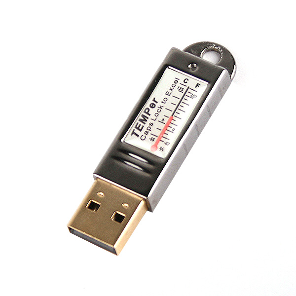

Тест проводился в машине при температуре воздуха 29-32 градуса (для моего региона почти предельная), причем в чемодане, установленном в багажнике машины была температура 57 градусов. Для замеров температуры использовал такой "свисток". http://www.pccar.ru/attachment.php?a...1&d=1340133552 В пике при тестировании показал 9 А. Температура процессора в этот момент поднималась до 61 градуса.

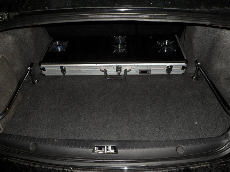

А можно фотку того как этот чемодан размещается в багажнике так чтобы была затронута часть машины, а то на фотках выше вобще не ясно как и куда он ставится
maxkuz вне форума   Ответить с цитированием
Старый 15.06.2012, 23:55   #10
Сообщений: 2,669
Стандартное увеличение объема багажника в Lanсer Х добавило примерно 60-80 литров, что и позволило мне разместить почти все в одном чемодане. http://www.pccar.ru/attachment.php?a...1&d=1339786482 http://www.pccar.ru/attachment.php?a...1&d=1339786516
