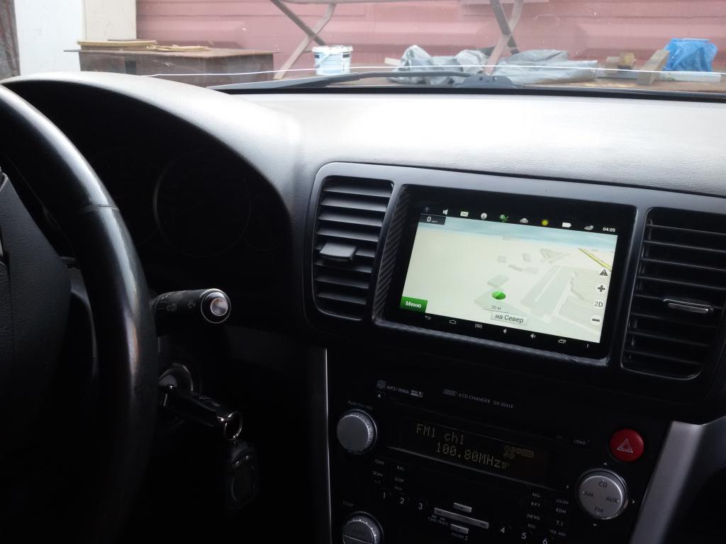

Доброго времени суток!!!
Попытаюсь быть полезным своей реализацией проекта интеграции планшета Nexus 7 2012 в качестве головного устройства.
Мысль как таковая о вкорячивании планшета пришла очень давно. Но было огромное количество вопросов по интеграции (спасибо огромное этому форуму), нехватка времени, желания, и прочие ограничения.
Попытался собрать, проанализировать всю информацию, существующую в сети вообще и на этом форуме в частности, и начал реализацию. Проект занял порядка 7 дней с отвлечением на работу и семью. 2-3 для ушло на поиск и поставку компонентов, Оставшееся время - на непосредственно сам процесс. По бюджету:
1. Планшет ASUS NEXUS 7 2012 WiFi - 1300 грн.
2. Блок питания + USB hub + EasyCap + проводочки, реле, корпус и прочие мелочи - 800 грн.
3. Камера заднего хода - 500 грн
4. Перепайка планшета - 300 грн (ниже об этом будет сказано)
5. Bluetooth OBD II СКАНЕР - elm327 - 200 грн.
6. Прочие расходные материалы - 300 грн.

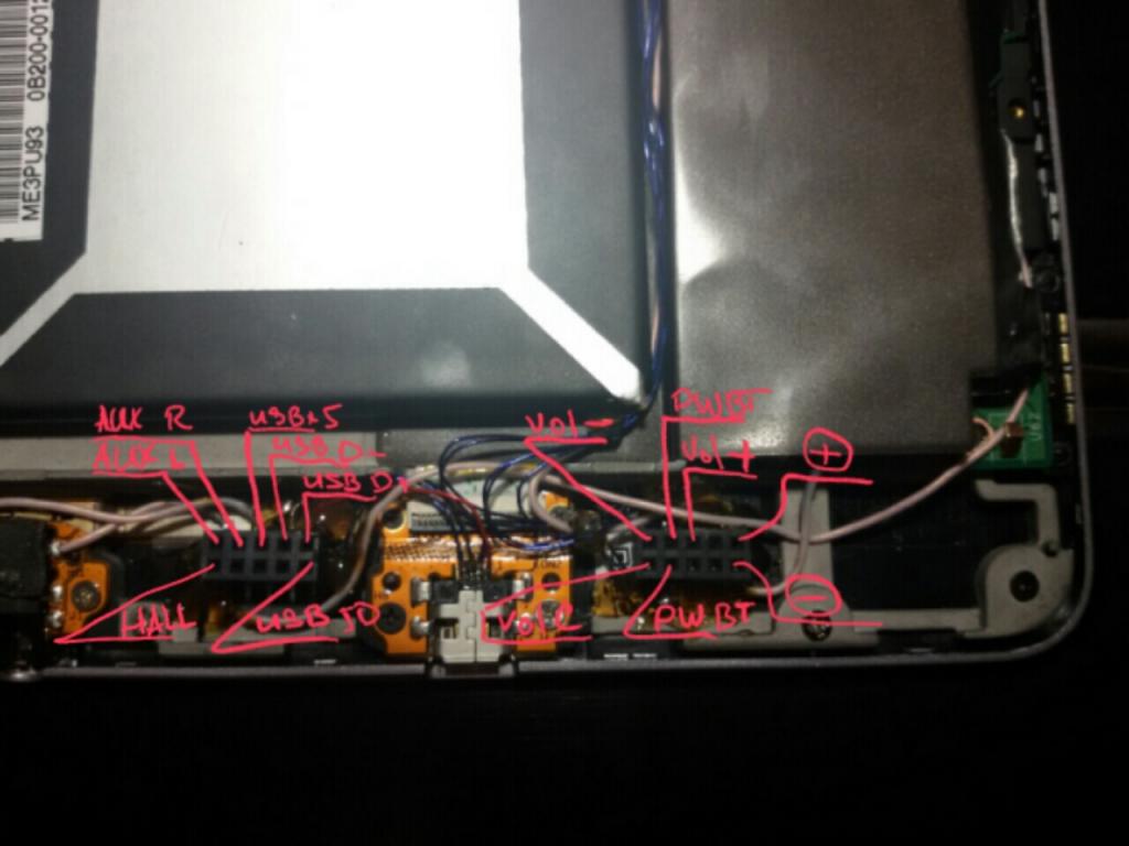

Планшет решил немного доработать: вывести на небольшие панели всю распиновку, необходимую для работы планшета. Это было сделано с целью максимально убрать все "сопли" и скомпоновать все в два кабеля, ведущие к внешним устройствам.
Опять таки повторюсь: вся информация по подключению и распиновке есть на этом форуме в соответствующей теме (http://pccar.ru/showthread.php?t=18305).
И еще раз огромное спасибо всем тем людям, которые наполнили эти темы полезной информацией.
Схема подключения, фото компонентов и немного инфы во вложенном файле
Если будут вопросы - пишите. отвечу с удовольствием

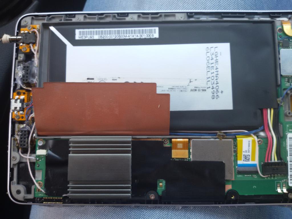

Появились непонятные глюки после 5-часового использования. При снятии рамки с планшетом оказалось, что он очень горячий (при перепайке пришлось отгибать "радиатор" от тегры, думаю что теперь он не прилегает плотно. Плюс корпус блока питания расположен сразу напротив корпуса, он тоже горячий - не понял только от планшета или сам по себе) . Буду думать об охлаждении...
Тоже отгибал радиатор от проца, после чего он стал не плотно прилегать. Решил вопрос подкладыванием нескольких слоев изоленты, смотанной в маленький "ролл", между внешней стороной радиатора и крышки, которая и прижимает радиатор к процу.

Думал об этом... Но планшет на термоклее ужо ((
Как сказал один мастер-ломастер моб.телефонов, тегра3 очень сильно греется сама по себе (согласен на 100%).
Думаю подобрать радиатор+кулер. Понял, что вытаскивать уже планшет не буду.
Что скажете?

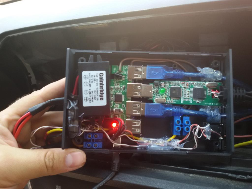

Придется вскрывать блок питания - сделаю фотки.

Да. Питание на планшет подается 4,7 В (5,1В с понижением через сопротивление 0,75 Ом 5Вт)
Может это многовато?

1. Добавил радиатор
2. Изменил номинал понижающего сопротивления: был 0,75 Ом ( в пике нагрузки БП выдавал 4,0 В - планшет уходил в ребут), стал 0,5 Ом (в пике нагрузки 4,5 В, усредненная нагрузка - 4,8 В).

А можно увидеть фото радиатора?
volueff вне форума   Ответить с цитированием

Сообщение от volueff Посмотреть сообщение
Фото в шапке. Взял со старой материнки (северный мост). Приклеил к процу. В корпусе прорезал отверстие. 5 часов максимальной нагрузки температура по ощущениям до 40 градусов. Завтра какую нибудь прогу поставлю для анализа температуры.
