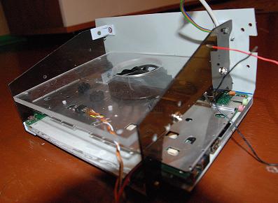

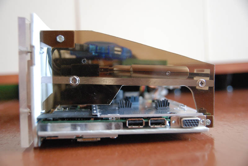

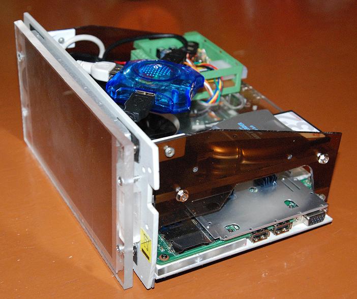

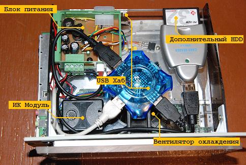

и так, корпус собран из 1.5мм пластика и 6мм орг.стекла.

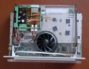

система охлаждения.
корпус двух уровневый, нижний уровень продувается..

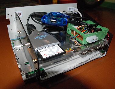

Блок питания импульсный 9.2V на LM2576T, и 5v на 7805.
интеллектуальная часть в процессе разработки, будет сделана на AVR
компоновка

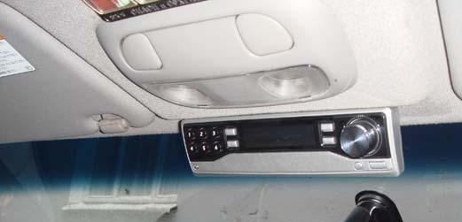

Комп пока только тестируется, в основном работает дома в качестве МедиаЦентра.
Ждем сенсорный экран, мозг блоку питания и можно будет ставить в машину.
В машине уже сделана и обкатана (пока ЕееРС был буком) МедиаПанель.
Я не любитель сенсорных экранов поэтому тач в этом проекте будет скорее дополнительным устройством ввода.

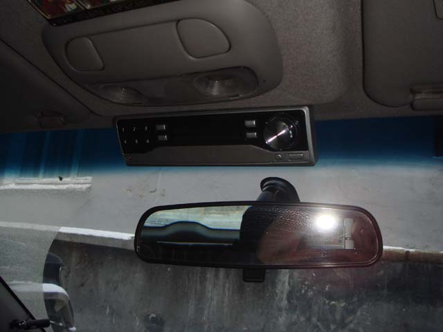

Для управления музыкой собрал из старой магнитолы вот такую штучку
Регулировка громкости и куча кнопочек для управления плеером..
Контроллер (управляющий панелью) помещается под обшивкой крыши имеет USB интерфейс.
Программная оболочка скорее всего будет своя, из тех что есть ни одна не подходит. и именно изза заточенности всех оболочек под Тач!

Сообщение от yurich38 Посмотреть сообщение
а это что?
FINNISH вне форума   Ответить с цитированием

Сообщение от FINNISH Посмотреть сообщение
а это что?
Это контроллер управления той маленькой Медиа панелькой, что на фото
у меня не получилось как у китайцев впихнуть все в одну микросхему.
МедиаПанель которую в видите, довольно тонкая, это просто набор кнопок соединенный 40Pin IDE шлейфом с контроллером..
в контроллере:
- USB хаб на 2 свободных разъема, для доп. устройств
- контроллер джойстика для обработки нажатия клавиш
- мышиный контроллер для поворотного энкодера.
дальше дело программы превратить все эти события в регулировку звука или переключения песен
yurich38 вне форума   Ответить с цитированием
в контроллере:
где купить такой? яндекс мне ниче не говорит
