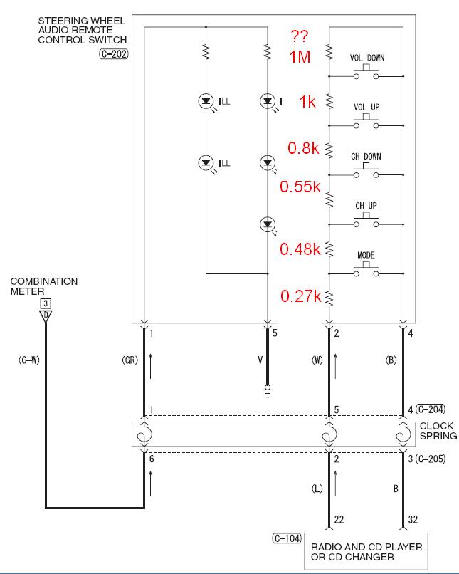

Вот схема резистивных кнопок Ланса Х
на схеме видно - два контакта 22 и 32.
Негде не нашел JoyStick http://forum.pccar.ru/showthread.php?t=8547 двух контактный?
Будет работать ?

Негде не нашел JoyStick http://forum.pccar.ru/showthread.php?t=8547 двух контактный?Будет работать ?
да будет
на этой фотке
JoyStick с подключенным к нему джоем сони через моно джек у которого как раз 2 контакта.
