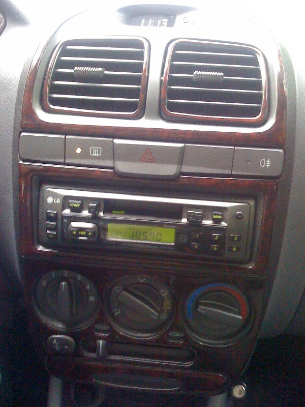

Старый 22.07.2009, 16:33   #5
igor1978
Регистрация: 25.12.2008
Машина: 2007 hyundai accent
Сообщений: 21
igor1978 is on a distinguished road
фото передней панели
вид как было
фотки с телефона фотика с собой к сожелению не было
igor1978 вне форума   Ответить с цитированием

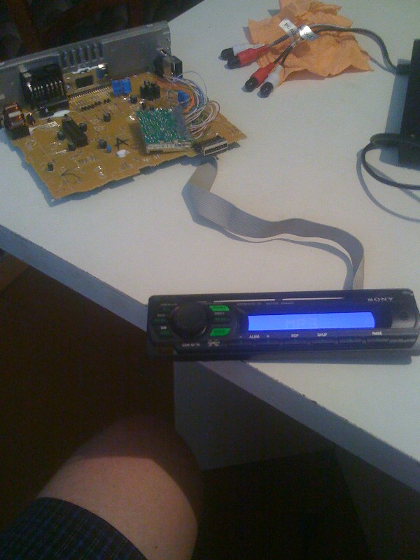

Старый 22.07.2009, 16:47   #7
igor1978
Сообщений: 21

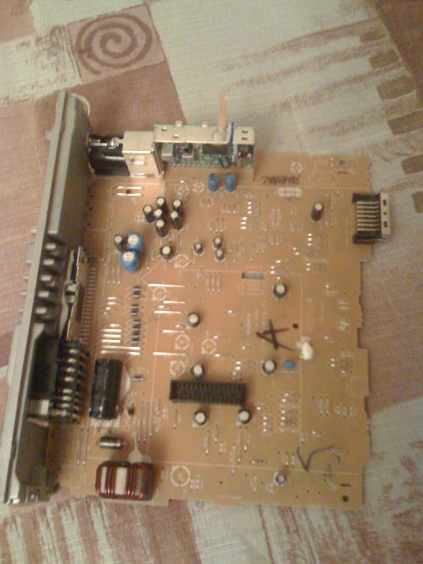

перепаял в ней радио модуль чтобы он лежал боком все конденсаторы тоже, выпаил микросхему усилителя и согнул ее ножки впаял обратно выпаял задний разьем магнитолы совсем, вместо него использую проводники
к передней панели магнитолы припаял шлейф от hdd и его соответсвенно
в разьему на плате магниолы
на фото тока часть того что сделал

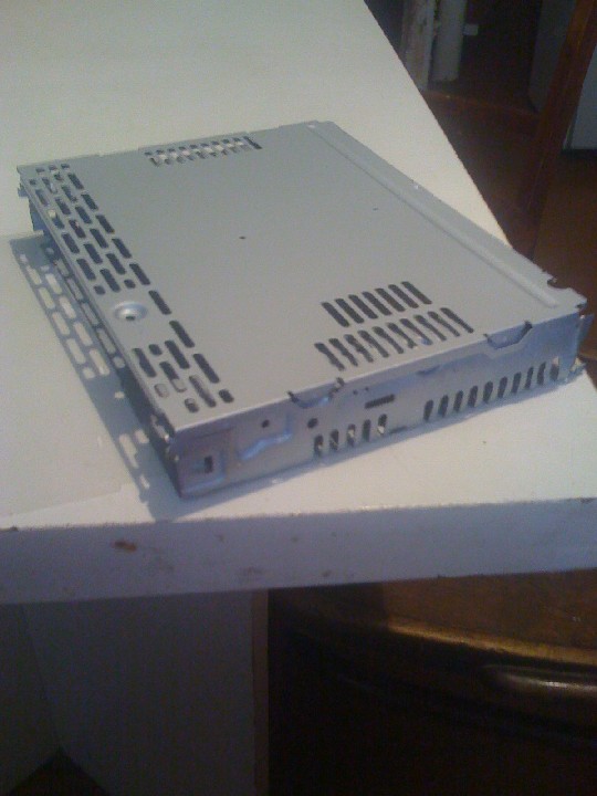

корпус магнитолы разрезал пополам так чтобы он был размера 0,5 din

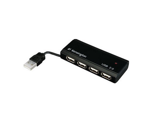

в этом корпусе разместились:
1. сама плата магнитолы без CD
2. 4-х портовый USB хаб,
3. USB звуковая карта(из нее выход идет в aux магнитолы),
4. USB радио Lart(тож был перепаен, выведен из него разьем для подключения внешней автомобильной
антены)
5. флешка 8 Гб на ней записан акроникс и образ всей системы (это на случай краха)
сейчас у меня 2 радио
в основном использую lart качество приема на 4 по городу вполне устраивает
за городои использую радио с магнитолы
ID:	11875   Нажмите на изображение для увеличения
ID:	11876   Нажмите на изображение для увеличения
