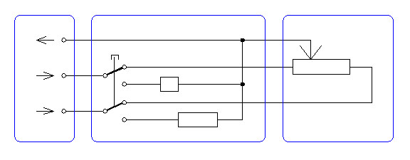

Вот вроде получилось. слева и справа части существующего жостика. Всередине вставляемый блок с кнопочкой. Аналагичным макаром вставляется неогранниченное кол-во кнопочик. При этом жостик остается работать

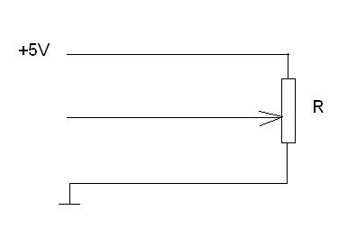

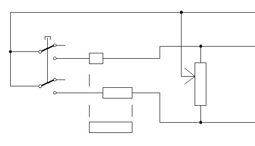

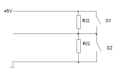

Это схема из обычноко джйстика
я предлагаю сделать вот так

ха, КЗ обеспечено.
